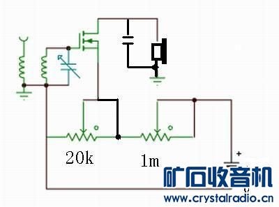

提高3DQ、二极管机的效率
发表于 2012-12-8 20:45:37 | 显示全部楼层
本人对3DQ同步检波器很感兴趣,但是对其工作原理,理解困难,可否请楼主简单明了的说明一下3DQ同步检波器的工作原理(过程)?
发表于 2012-12-8 21:10:26 | 显示全部楼层
3DQ检波原理参看李老师的帖子。
3DQ不属于同步检波,栅极极注入的触发信号,漏极与源极完成检波,这里只是场管工作原理。
同步检波是用一个与载波同频同相的本振信号与已调信号相乘来实现信号解调的过程。同步检波就指是在收听中波、短波时,将邻近相互打架的两个或多个电台,通过同步检波滤出一个较强的电台,并清晰的收听到这个电台。同步检波针对中短波而言,不适用于调频,在使用二次变频的情况下,可以不打开同步检波开关,但在打开同步检波开关时,一定使用了二次变频。

 楼主| 发表于 2012-12-8 21:46:14 | 显示全部楼层
3DQ捡波原理大家都在探讨,我也进行多次实验,其中这种源极不需要栅极上的信号也能捡波,而且更好。
发表于 2012-12-10 11:09:05 | 显示全部楼层
从图纸看天调并没有接地,何故?
 楼主| 发表于 2012-12-10 11:18:42 | 显示全部楼层
husk2012 发表于 2012-12-10 11:09
从图纸看天调并没有接地,何故?
地悬空才提高效率!
发表于 2012-12-10 12:23:42 | 显示全部楼层
qg2007 发表于 2012-12-8 21:10
3DQ检波原理参看李老师的帖子。
3DQ不属于同步检波,栅极极注入的触发信号,漏极与源极完成检波,这里只 ...
“同步检波是用一个与载波同频同相的本振信号与已调信号相乘来实现信号解调的过程。”——这无疑是正确的。
“同步检波就指是在收听中波、短波时,将邻近相互打架的两个或多个电台,通过同步检波滤出一个较强的电台,并清晰的收听到这个电台。”
——其中“将邻近相互打架的两个或多个电台,通过同步检波滤出一个较强的电台”这个结论是完全错误的,因为同步检波的原理决定,只要两个信号“同步”(而不是按照已调波的强弱!),就可以把调制信号取出(检波)来。
发表于 2012-12-10 12:52:42 | 显示全部楼层
L.D.XIONG 发表于 2012-12-10 11:18
地悬空才提高效率!
哦,明白了,“悬空地”就是不接地——地段“悬空”而已!还是说“不接地”好理解。
