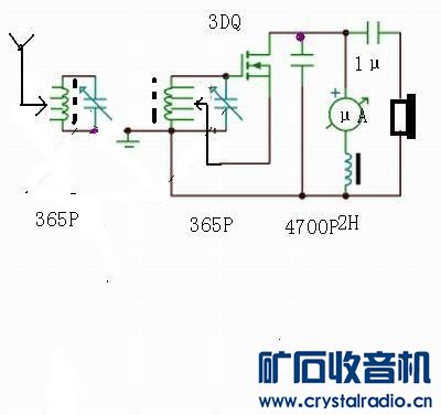

根据麦老师神秘的矿机和2007改进陈宪文矿机的文章,提出天调LC悬空接地的理念,试验出此机非常成功的提高3DQ、二极管机的效率的30%。
 楼主| 发表于 2012-9-15 19:55:47 | 显示全部楼层
该机加接2H电感和表头后再用电容接耳机,电表电流增加1/3,音量明显增大,选择性改善。

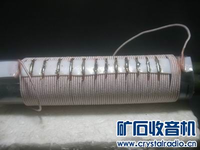

线圈的制作:用20mL针筒作骨架,一小段聚四氟乙烯或青壳线作抽头垫片,用0.04X175股李兹线绕70T,每5T抽一个头在聚四氟乙烯垫片的上面,中间的磁棒是一条160mm的中短波磁棒从中间折成两段加入,最后用大瓦些的烙铁对各抽头上锡。Q=750。

该机可将2820二极管代替3DQ。
发表于 2012-9-15 19:59:19 | 显示全部楼层
光说3dq了,还没说二极管呢。能否从原理上说说。谢谢
 楼主| 发表于 2012-9-15 20:07:37 | 显示全部楼层

不知天调部分与线圈要有多大的距离?
 楼主| 发表于 2012-9-15 21:26:27 | 显示全部楼层
小小少年 发表于 2012-9-15 20:38
不知天调部分与线圈要有多大的距离?
约四公分左右。
