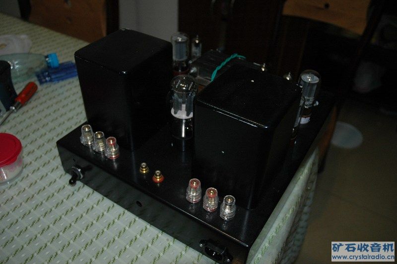

经过数月的努力,从图纸的选用,材料的收集,机壳的制作,电路的搭试,无一不是改进、改进再改进、择优择优在择优,从个人的角度来看,几乎拼尽自己的所学,在喜版、bg3msn 的大力帮助下,终于修成正果,一次性开声成功,但还缺一些东西,先将就听听,感觉不错,可惜的是我那一对音箱太次了,十年前自己做的,效果很一般,还没有感到质的飞跃,先给大家现个宝。

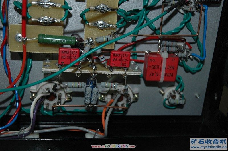

内部细节1
内部细节1
内部细节2
内部细节2

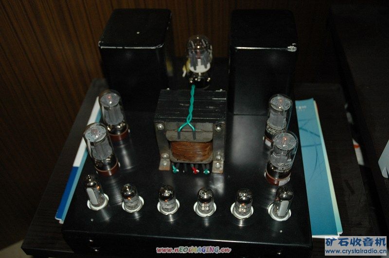

内部还有一些线还没有最终完成,还要改改,音量电位器、前面板也还没装,先试试效果,结果基本满意,交流声音很小,就是火牛比较烫手,不知啥原因,按设计时的方案来说的话,火牛的功率应该还是够的。
 楼主| 发表于 2007-10-27 00:34:33 |
最后想在火牛上罩个不锈钢杯子,估计效果也还行。

发表于 2007-10-27 07:53:59 |
工艺还是不错,火牛上面的双绞线是接灯丝的吗?如果是的话,把火牛卧装就好看多了,火牛发热是硅钢片质量不好或者线圈匝数不够。

呵呵,那是5V电源,5Z3PA用的

怎么没见扼流圈?
没有用,效果还是不错,电流声很小!不过还是准备过段时间接个扼流圈看看效果!!
