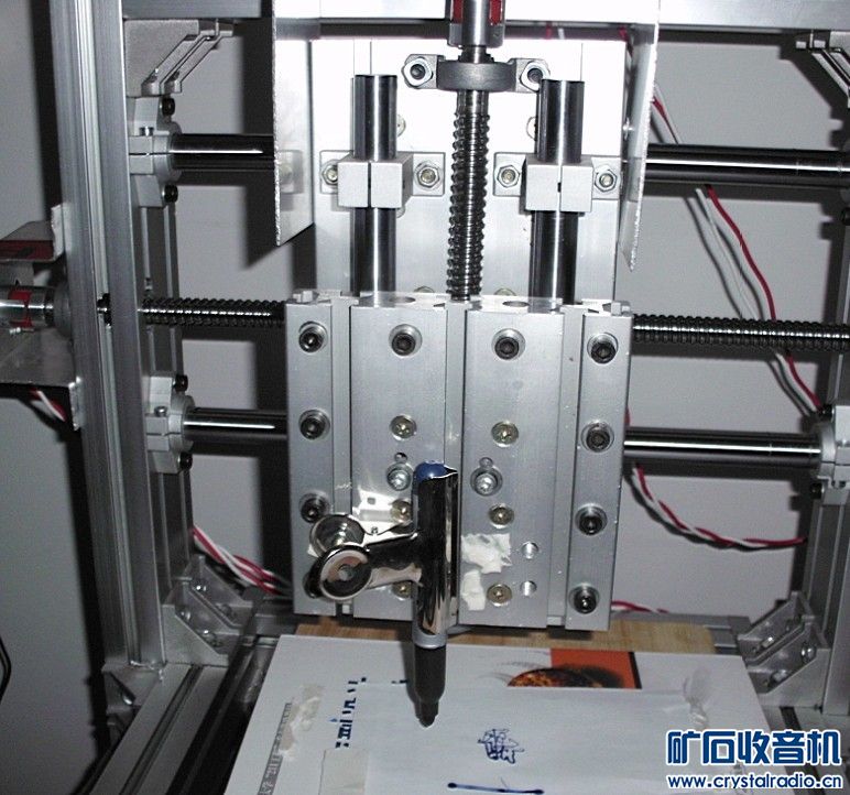

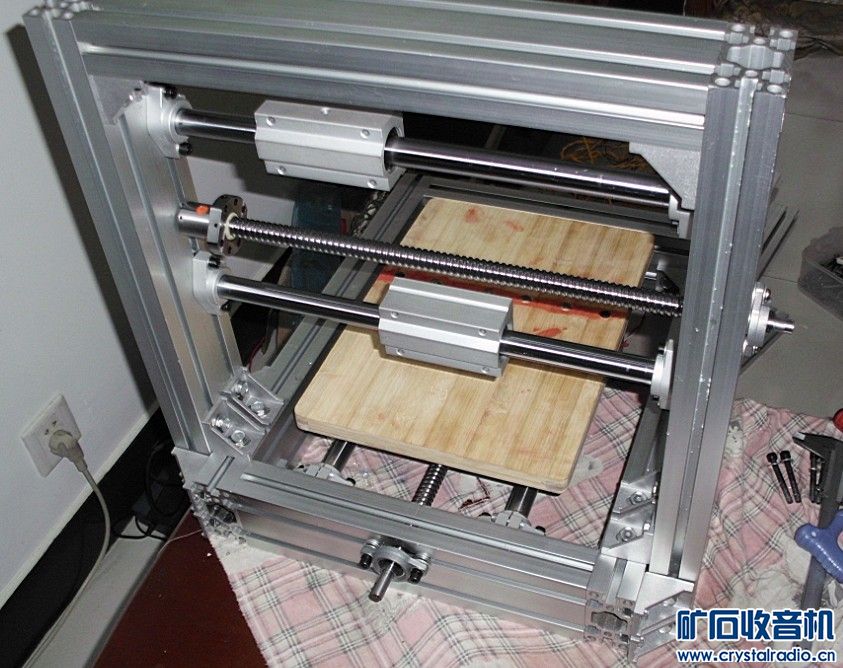

用的是铝型材,边想边干,整体架子比较好搞(各种槽能用的上)。铝材方便的很,但几个轴反而不好搞了。(槽配不准,不利打洞,)。天热没怎么搞,就写过两个字。这次拆开重做参赛给自己一点压力,争取成功。
上个以前的图起。

铝型材啊,这个架子楼主花了多少钱?

这铝型材强度不行吧
 楼主| 发表于 2012-9-8 21:10:03 | 显示全部楼层
钱化了三个900元的样子,电机方面,丝杆。铝型材。一般不要那么大的,但再小也就省点架子的钱。
用的是工业铝型材,强度只能说还可以,没怎么用就拆了,还不能说行不行。但是比较好看,还没做好家里人以为我是买来的机器。
 楼主| 发表于 2012-9-8 21:11:50 | 显示全部楼层
做窗子的那种铝型材是不行的。

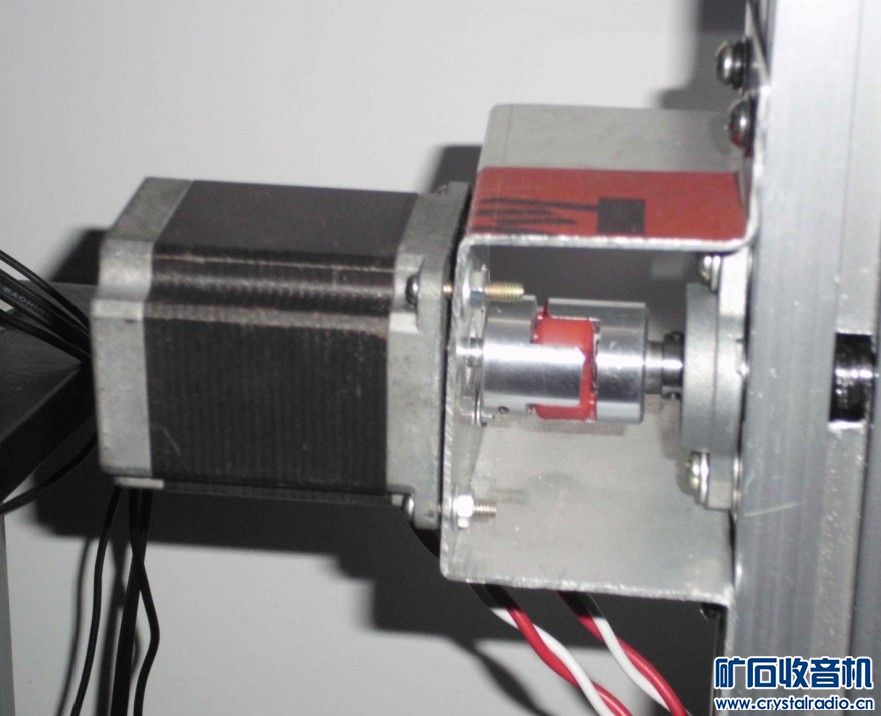

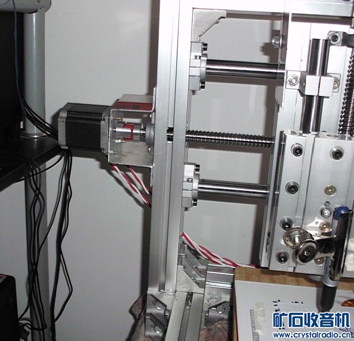

发表于 2012-9-11 21:31:15 | 显示全部楼层
这个电机直接固定在柱子上是不是更简单点,感觉比你现在的样子要结实点
这个电机楼主的固定方法是正确的、最简单有效的,只是受材料、成本的限制,稍微有些粗糙........但对精度来说。没有影响。而直接固定在柱子上还要克服更多技术障碍......

 楼主| 发表于 2012-9-14 20:24:33 | 显示全部楼层
我正有这个想法。因为丝杆定死了,架子还是要用,又定了几块材料。那您那思路的话,两块支撑板要锯短。
 楼主| 发表于 2012-9-14 20:31:57 | 显示全部楼层
这是在长板上打个连接器大小的洞,连接器在板中。电机正好固定在长板上,两块短板要锯短一些。那个架子是为了临时试一下的,强度很不行。
