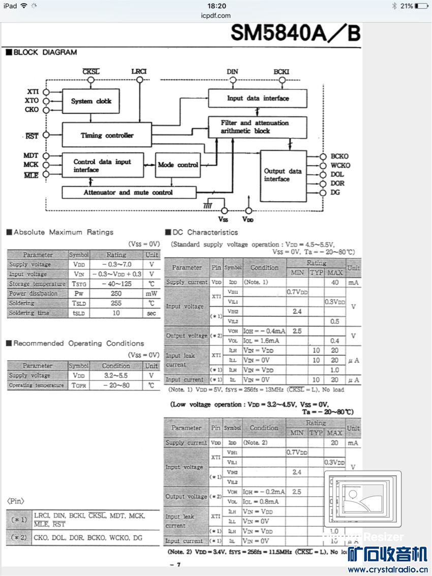

楼主看看dac是这个吧?我刚找的资料
