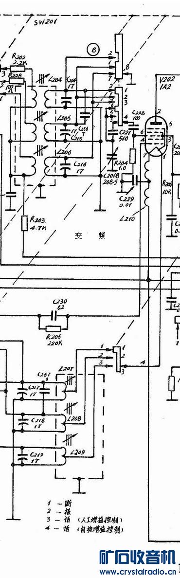

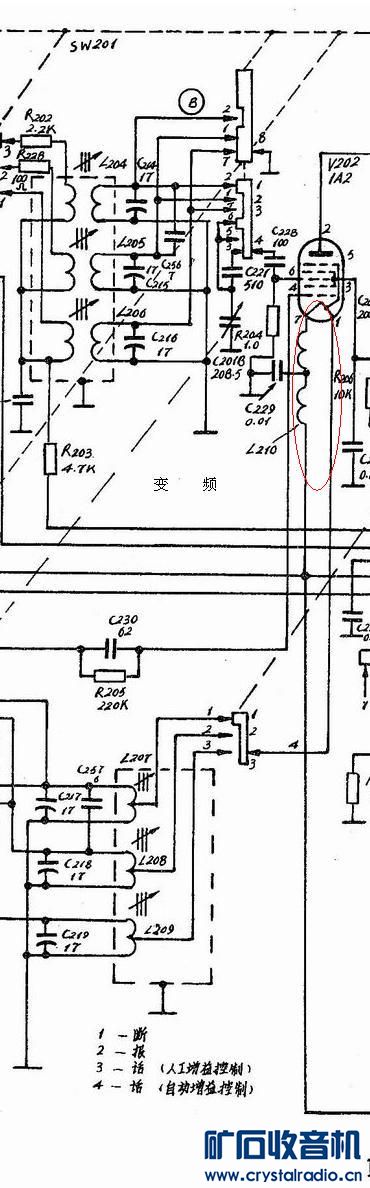

关于1A2的变频,网上争论很大,很多人说比如1R5,可是139电子管的收信机,和老八一的收信部,从53年一直到88年,部队一直在用,从来没有反映1A2低端停振的故障,关键是振荡线圈的选用,绝缘可以用晶体管收音机的振荡线圈改用。
1A2的变频有两种典型线路:1、抽头式(有人称S式)主要是在灯丝回路作为正反馈。抽头式在为交流管时,阴极与灯丝绝缘,阴极自然轻轻松松的形成振荡的热端,而直流管的1A2因为没有阴极,灯丝的两端是电池,为了变频回路的畅通,灯丝一端必须接地,这样灯丝参与抽头式变频的一端,必须加有高频阻流圈,使整个灯丝处于振荡的热端。

前面讲过,在变频管的屏流包含无数个频率,这些频率的有二个基准频率:1、本振频率,2、接收频率。我们需要的中频频率就是由这两种频率通过变频管的作用而产生的,而且中频频率与本振频率以及接收频率,统统被变频管进行了放大,但是由于中频变压器的选择,由中频变压器输出我们需要的中频。而本振频率与接收频率被中频变压器给过滤掉。但是变频管的屏流与阴极电流(直流灯丝的发射管流)照样有1、本振频率,2、接收频率3、中频频率。这几个频率的阴极电流也是被变频管放大了的,抽头式的振荡回路就是利用放大了阴极电流中的本振频率,进行正反馈进行本振的振荡能量补充。

随便说一句抽头式的变频的本地振荡,1A2(含6A2)的帘栅极不参与振荡的,帘栅极高频是零单位,起到隔离,屏蔽,加速屏流的作用
