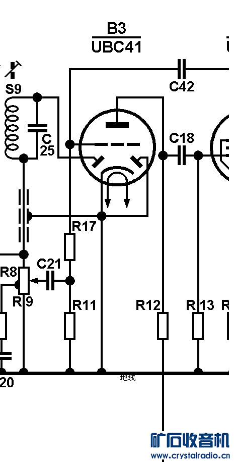

 楼主| 发表于 2012-8-20 11:52:23 | 显示全部楼层

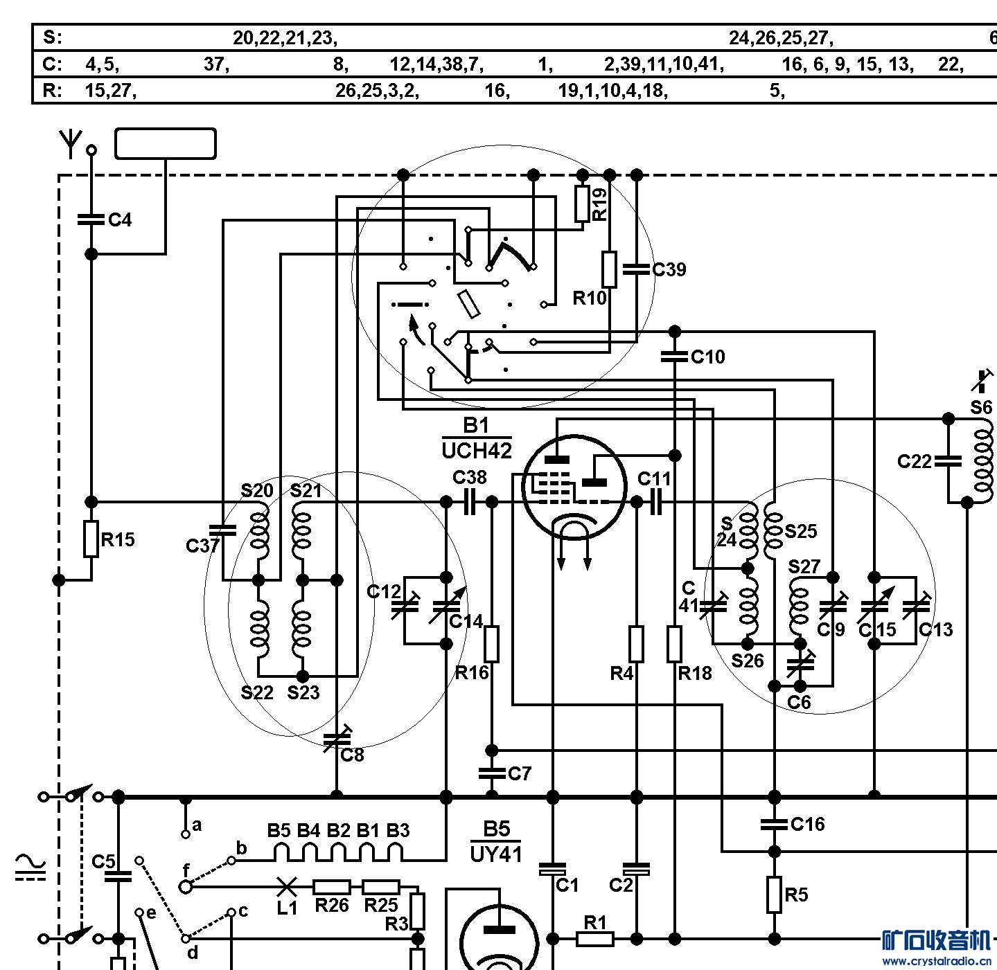

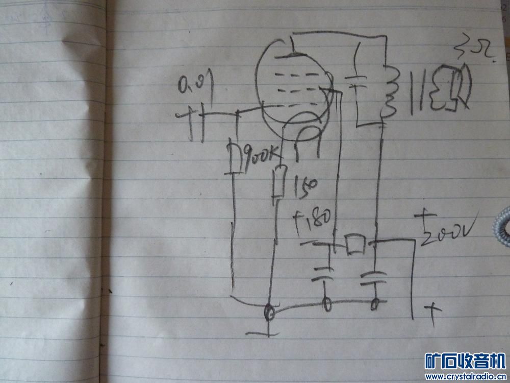

由于没有电路图(此图是现在下载的),改管座前模拟绘画了电路图,找出原来各个管脚的接线方法,由于我有一本63年版的《常用电子管电路手册》,一天把功放、低放、检波、中放电路基本画完,电阻、电容基本对照标出,,最挠头的是变频管与波段开关,1个星期才能明白中短波的天线线圈是串联的,中短波的振荡线圈,是串联回授式,原来没有见过、修理、组装这种电路。
画出电路草图后,与功放与2P2合图;低放与1B2合图;中放与1K2合图,原来的功放的栅极偏压,是由阴极电阻自给的,2P2没有阴极,采用平常直流功放,栅极电阻接入乙电负极接电阻的方法,采用500欧姆,并且要并一个20微法的电容。

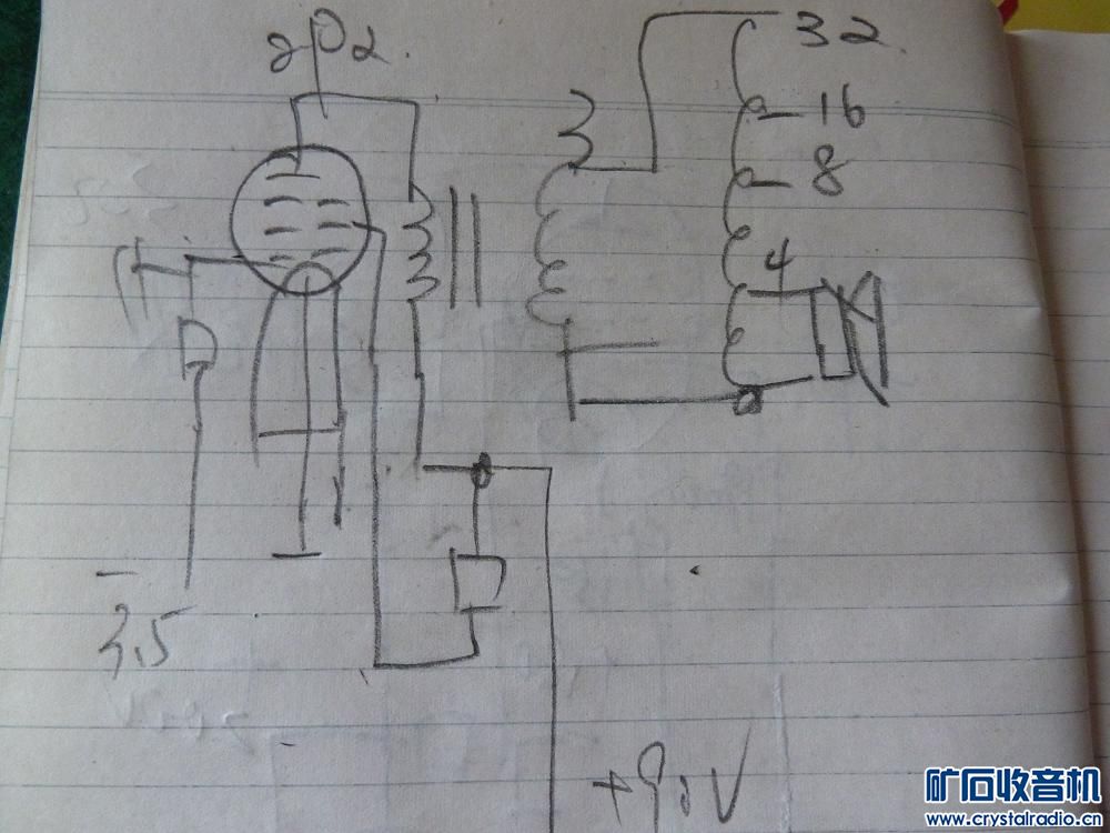

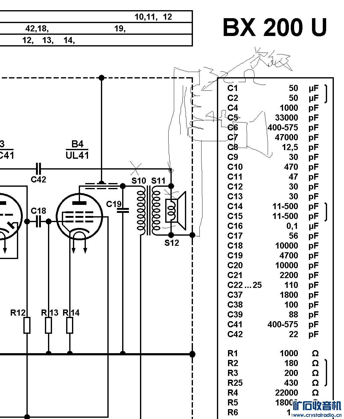

 楼主| 发表于 2012-8-20 13:06:11 | 显示全部楼层
还要提一个问题,当时有功放的输出变压器,知道UL41的变压器的初级阻抗是3000欧姆,2P2的变压器阻抗是18-20K,相差7倍左右。原来喇叭阻抗可能是3欧姆左右(直流电阻2.5欧姆),严重不匹配,本身2P2的输出功率不足0.1瓦,阻抗严重失配,输出功率更小,果然低放、功放级2P2安装好后,声音太小,139机的输出变压器是给耳机用的,此机是4400欧姆,而且139机的备份输出变压器,是不准动的,不像电子管有大批的低效管,手里还有修机的试机管。改造变压器不可能,忽然想起电影队管理的广播室,有各种线间变压器,立刻去去电影队,还真找到次级4-8-16-32欧姆,但初级5500欧姆内部短线的5瓦线间变压器,回来后把32欧姆接机中输出变压器的次级,4欧姆接本机喇叭,结果喇叭上功率达到0.1瓦声音不小了,由于原输出变压器的初级3000欧姆,“被”线间变压器强迫升到20000欧姆,音质不是很好,但不失一个变通的办法。
临时画图鼠标不好,见笑

 楼主| 发表于 2012-8-21 13:45:47 | 显示全部楼层
再说线间变压器的阻抗匹配
1976年9月9日后,各个野战部队全部进人紧急战备,部队全部出去,我带着改造的收音机出去战备值班,大军区的通信监督来部队,正好有我的一位老师(军校停课分配部队),听了我改造的收音机,,说此机声音发干,还不如耳机的声音好。我告诉老师一个为了阻抗匹配原来的输出变压器与喇叭中间,加了一个线间变压器,使原来的3000欧姆的阻抗转变为2P2的20000欧姆,,老师听了一愣,说不对,2P2的最佳阻抗是8000---10000欧姆,我说20000欧姆是手册给出的,老师告诉我,资料上2P2的输出阻抗是标明20000欧姆,实际与苏联的老管子2П1П一样输出阻抗是10000左右,在工厂生产时已经为10000以下。我一听,说好办,把喇叭由接线间变压器的4欧姆,改成到8欧姆位置,果然声音好听多了。老师说,你怎么不试试几个接法,我说怕2P2烧了,老师说烧不了,输出变压器的初级负载除了交流阻抗,还有一个直流电阻,小功率功放管不要紧,大功率管不行,比如说139机的耳机线短路了,2P2由于有一个输出变压器隔离,根本没事。

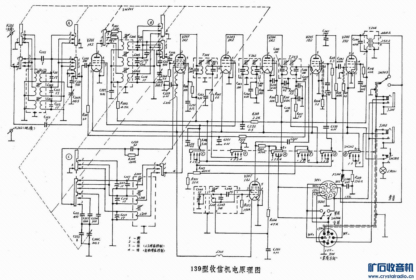

因为决定改成直流电子管机,虽然当时有很多的国产直流机,但是绝大多数使用的乙电是60伏,部队的139、71机的乙电是90伏。决定使用139的电路图。
 楼主| 发表于 2012-8-25 16:53:41 | 显示全部楼层
139的电路有高放,2级中放以及收报的拍频振荡器,去掉高放、1级中放、拍频振荡器,只要1A2的变频,1级1K2的中放,1B2低放、2P2的功放。
由于原来的变频电路的振荡是回授式,但139是抽头式,对于原来的振荡线圈,根本不能改,否则频率就跑了。最后决定先把功放、低放、中放搞好,最后再攻克1A2的变频。

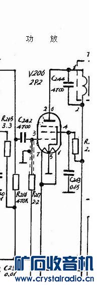

 楼主| 发表于 2012-8-25 17:14:09 | 显示全部楼层
原来的电路描图
139的功放
 楼主| 发表于 2012-8-25 17:25:00 | 显示全部楼层
后加的图,加时看不见,多了一个,想删除一个,也看不见
2P2的信号栅极的栅漏电阻2.2M,原来电表测900K.串联一个1.3M,经电源负极的470欧姆接地,取得的-3.5伏的栅负压,保证2P2正常工作(原来管子是提高阴极电阻取得自给栅负压)。帘栅极降压电阻接其他管子的板级工作电压,2P2的帘栅极经22K电阻接90伏。输出变压器通过32:4的阻抗变换后接喇叭,反射给输出变压器的初级,由原来的3K欧姆变换为20K欧姆。(后来经过老师的解释,改为32:8,反射给输出变压器的初级,由原来的3K欧姆变换为10K欧姆)。
 楼主| 发表于 2012-8-27 20:45:20 | 显示全部楼层
关于检波与低放
由于采用1B2,与UBC41的电路差不多,主要注意栅漏电阻的阻值。1B2的栅漏取2.2M,由于UBC41的栅漏电阻为R11(4.7M)+R17(56K).直接并一个4.7M的电阻即可,仔细检查检波后的中放自动增益控制线路。低放与功放改完后一次试机成功,输出功率,用电唱机试,由于使用90伏乙电可达0.1瓦左右。
