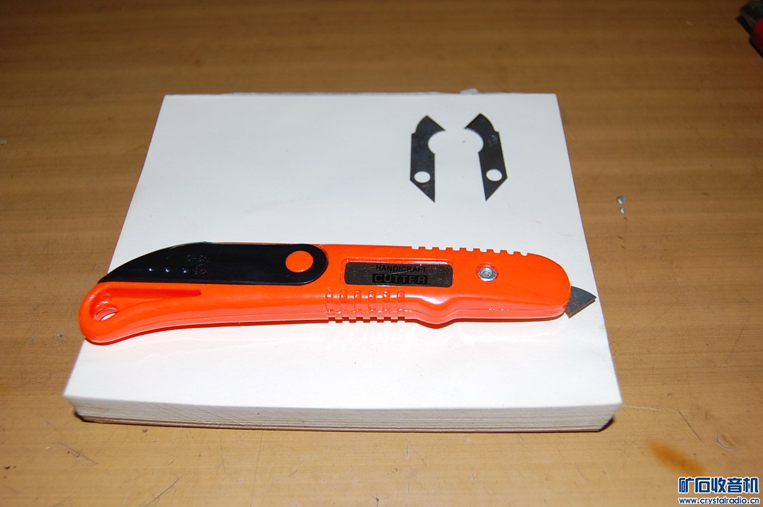

发表于 2012-8-14 20:39:40 | 显示全部楼层
试了没有?在调整吗?等结果!
发表于 2012-8-15 07:38:24 | 显示全部楼层
L.D.XIONG 发表于 2012-8-14 17:01
用一段铝合金定住90度抓好,用注射器加细针头注入粘合剂,坚持一会儿便固定了,操作时最好带口罩,氯仿 ...
谢谢梁老师的解答
您的短波机做的真漂亮,
 楼主| 发表于 2012-8-15 08:15:09 | 显示全部楼层
小小少年 发表于 2012-8-15 07:38
谢谢梁老师的解答
您的短波机做的真漂亮,

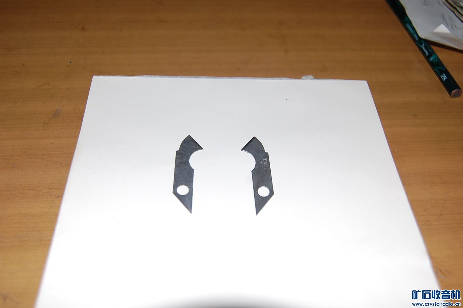

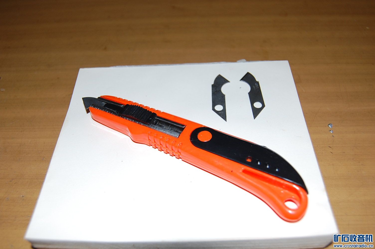

发表于 2012-8-15 08:34:19 | 显示全部楼层
以前都是热切割,边缘修整很费事。从梁老师学得一招解决之道。
买到了刀片,同时谢梁老师。
 楼主| 发表于 2012-8-15 08:45:46 | 显示全部楼层
买到了刀片,同时谢梁老师。
要小心,很锋利!

发表于 2012-8-15 10:46:13 | 显示全部楼层
地方小了,玩矿机也格外的麻球烦。买上刀片了没刀柄。跑了六七家文具店土产店才买到刀柄。加是买刀片,跑了有十几家大大小小的店铺。
爱看梁老师的帖子,深入浅出,循循善诱。
