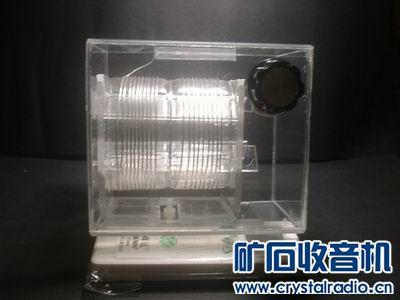

楼主用银线做线圈?
1mm镀银线,友谊电子有售。

看来梁老师胸有成竹,要大干一场呀,不知道每个棱角处最后是如何粘接在一起的?您最近有研究出来什么样的短波矿机,请您向我们展示展示
小小少年 发表于 2012-8-14 16:41
看来梁老师胸有成竹,要大干一场呀,不知道每个棱角处最后是如何粘接在一起的?您最近有研究出来什么样的短 ...
用一段铝合金定住90度抓好,用注射器加细针头注入粘合剂,坚持一会儿便固定了,操作时最好带口罩,氯仿不是好东西,完了要洗手,切免搞到眼睛。这是3DQ短波机。

先搭起来试一下,白天收不到,用万用表RX100加电到漏极,满刻度都是短波台,不能接地线,几米天线便行。

不好意思,请教梁老师,加工有机玻璃时的温度大概是多少?谢谢!
