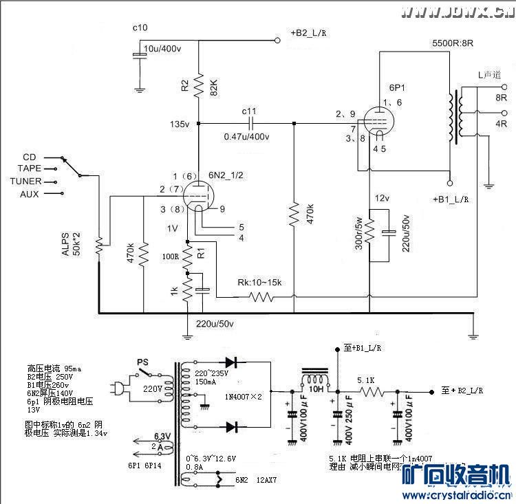

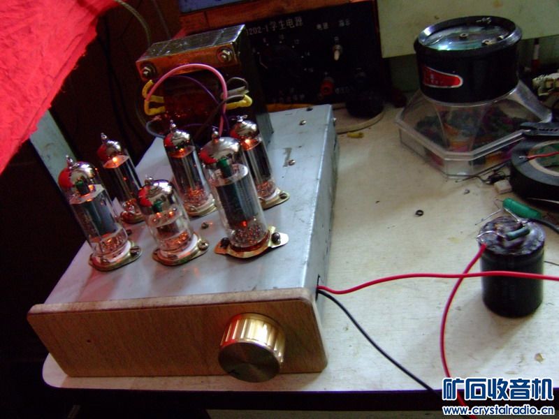

我和我爸打算做一个电子管功放,正好我也有几个从学校报废的电子管收音机上拆下来的6P1和从工业仪表电子管放大器上拆下来的6N2,于是乎,我爸负责外壳,我负责电路
因为据说电子管的高压不能一下子就给上来,得慢慢的,于是乎,高压整流就用3个6Z4
电路唯一美中不足的是输出变压器,因为当时只拆了一个电子管收音机,所以输出变压器只有一个,但好在学校的官博用的喇叭也拆了,而喇叭上正好有一个输出变压器,但输出阻抗不匹配,一个是8Ω,一个是4Ω,另一个喇叭上的变压器被同学捡走了,我也没空要去(马上就要升初三了,好累呀)只好先凑合一下了,呵呵~~

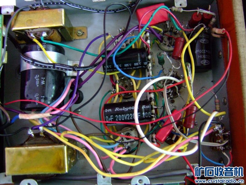

飞线那么多,会不会有很重的交流声?

不必要用三个6z4吧?电源牛能行么?    布线有待改进
 楼主| 发表于 2012-8-7 08:42:13 | 显示全部楼层
交流声是有一点,但放音乐时听不出来
6P1和6Z4开一会就有100+度
变压器也是从收音机上拆的30W上海无线电二十七厂生产,开一个小时后会很烫手
3个6Z4是因为一个6Z4只能提供75mA两个6P1需要180mA
发表于 2012-8-7 08:45:49 | 显示全部楼层
不必要用三个6z4,用一个6z4接成并联就足够,

外观还行!布线就差多了?上电路图看看???

没有这么大电流吧?
 楼主| 发表于 2012-8-7 13:52:08 | 显示全部楼层
资料上是这样写的
