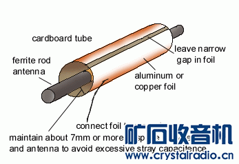

尝试对付恼人的中波噪音干扰

发表于 2012-8-2 01:02:26 | 显示全部楼层
15楼的方法十分有效,另外线圈的绕法也很有讲究

利用这个方法,再在电源牛上下点功夫,我想能够彻底消除恼人的噪音:加一个隔离电源牛,用C型铁芯,C牛铁芯一个柱绕220v的初级,并且内i外屏蔽;次级绕在另一个柱子上,也是里外屏蔽,这个电源牛单独用一个铁匣子装起来,屏蔽和外壳都接在大地。等于彻底和交流市电隔绝了,以前发现噪音绝大部分来源市电电线。没有试过,因为再也没有听过中波。

小时候到外婆家,三舅舅家就有电子管收音机,当时四舅舅在广播站工作,在他家听收音机时(记得是一个机芯,外接音箱),我将一个闭合的金属环套在磁棒上,音量立马减小
这就是全屏蔽
楼上大家的实践中,屏蔽了噪声,对有用的信号是不是也减弱了?
看不懂,好像是一个信号接收器。  好像就是类似的方法,给磁棒加套。

 楼主| 发表于 2012-8-2 22:48:25 | 显示全部楼层
杭州陈玉 发表于 2012-8-2 07:33
利用这个方法,再在电源牛上下点功夫,我想能够彻底消除恼人的噪音:加一个隔离电源牛,用C型铁芯,C牛铁芯 ...
噪音许多来自市电,但是还有许多是通过一些电器和电源线辐射出来,被线圈接收。噪音的引入点是6A2的信号输入栅。如果将磁
棒完全用铁筒包围,不留缝隙,相信应该声音全无,噪音和有用电台信号都没了。如果这样,说明我们阻断噪音的源头很费劲,阻
断噪音进入线圈应该省力。同时,我感觉一些噪音信号的传播特性和正常电台电波的途径有差别。因为噪音信号被阻断的更明显。
 楼主| 发表于 2012-8-2 22:55:06 | 显示全部楼层
hgrrr 发表于 2012-8-2 08:49
不开口就真的全屏蔽了!!
开口是因为有接线。如果全包围,可能会屏蔽的更好。
