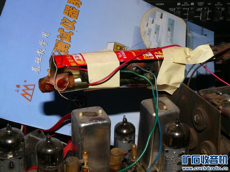

 楼主| 发表于 2012-8-1 22:03:20 | 显示全部楼层
我爱大双小双 发表于 2012-8-1 19:07
解决好中波干扰,国产电子管收音机的使用价值可以上一个台阶,望楼主发些照片上来。
看图。
我这里,当强烈干扰时,将磁棒放铁板上,干扰会减轻。低频某点震荡消失,低端统调可以调到最好状态。
 楼主| 发表于 2012-8-1 22:11:13 | 显示全部楼层
上海163-5A机芯。中波调到干扰最强处,套上外套(易拉罐剪开的,开口为了有接线和加天线线圈)后,干扰立刻减轻甚至消失。清净多了。
