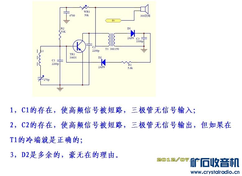

 楼主| 发表于 2012-7-30 23:57:03 来自手机 | 显示全部楼层
近来头晕经常出错,明天再上图,内电容耦合带来的好处是高端不易自激,调试时只会低端自激,图错了机子没装错,就那几个元件,稳定性非传统电路可比,每天就靠这个机子听奥运了,1103都扔一边去

发表于 2012-7-31 06:18:29 | 显示全部楼层
错误的电路:

 楼主| 发表于 2012-7-31 06:20:01 来自手机 | 显示全部楼层
husk2012 发表于 2012-7-31 06:05
谢谢,此图看不清楚,好像说的是变频级,与楼所说的内电容是在高频输出电路。特殊电路一书,在网上,搜索 ...
内电容耦合是天线输入回路不是输出
发表于 2012-7-31 07:17:07 | 显示全部楼层
husk2012 发表于 2012-7-31 06:18
错误的电路:
支持第2点、第3点看法。
C1不应该理解成旁路电容,是LC回路的一部分,C1与可变电容串联,起分压作用。
发表于 2012-7-31 08:57:41 | 显示全部楼层
开始误以为“内电容”是三极管内部的结电容
刚学习了“内电容耦合”,其实就是电容分压。
 楼主| 发表于 2012-7-31 09:09:47 | 显示全部楼层
错误的电路:
第一,那个是天线谐振回路的一部分,说是电容分压虽然不合适,但比较容易接受
第二,C2的错误已经修改
第三,如果不用D2,那么要使D1的静态电流不变,就要提高R1的阻值,而R1上不能加电解电容,会导致检波后的低频信号衰减较多。
发表于 2012-7-31 09:40:01 | 显示全部楼层
D2是延迟AGC吧。
发表于 2012-7-31 11:40:08 | 显示全部楼层
“内电容”这个说法一般用在电容耦合双调谐回路中,指两个回路公共的谐振电容,通常选值较大,实现弱耦合作用。由于包含在谐振回路之内,所以称之为内电容耦合。这个区别于双调谐回路的外电容耦合,外电容跨接两个谐振回路,通常数值很小,可以看成独立于谐振回路之外,称为外电容耦合。
推而广之,包含在谐振回路之内,数值较大,用于实现弱耦合的电容,可以称之为内电容。

 楼主| 发表于 2012-7-31 12:14:37 | 显示全部楼层
husk2012 发表于 2012-7-31 12:11
1,楼主的钻研精神可嘉;
2,现在总算理解一点什么叫做“内电容”了,——我看其实就是分布电容。对否?
不是分布电容,是内部谐振电容,从谐振电容上拾取高频信号。

 楼主| 发表于 2012-7-31 13:11:43 | 显示全部楼层
求知无足 发表于 2012-7-30 18:58
楼主给出的电路图中,那只C2,用的是不是恰当?
电路图已经修改好了,放在一楼,谢谢大家的提醒。
