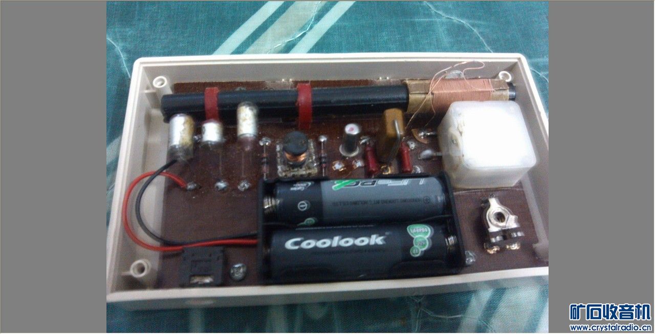

星期天花了大半天把单管机装好,线路如图.传统的电路结构,因为使用高频变压器做负载,低端增益低,其高端增益高,而内电容耦合刚好相反,高端的耦合系数比低端的耦合系数小,因此两相结合,整体增益会比较平衡,传统电路静态电流一般比较小,而三极管的增益也会随着电流减小而减小,反而不利于接收,本电路在3AG1放大倍数选择适当时,其工作电流可以调整到2mA不自激,这是因为基极回路的耦合电容高达2200p,可将三极管内部反馈电容造成的寄生反馈降至最低,和共基极电路没有什么区别.反而要合理安排T1和L1的位置,防止低端自激.传统电路要在R1上并联一个电解电容,这个电路因为采用内电容耦合,所以不能在R1上再并联电解电容,那么会不会降低低频的耦合系数,我试了一下,基本没有问题,反而觉得收听时声音太大,制作时发现,如果D1的工作电流太大增益反而下降,加入D2后可以使用较小的R1来减低检波管的静态电流,这样低频的耦合系数不会因为R1造成太大的损耗.使用一副飞乐150欧姆的高阻耳机,串联就是300欧姆,接收效果不错,T1是用一颗工型磁芯绕制,初级300,次级150,绕制时把尾端排列好,装入电路板时,尾端全部接高频地,这样可以防止高频辐射,以免T1和磁棒线圈太靠近时产生低频振荡.TR1的放大倍数在80左右,如果使用低放大倍数的可以考虑加再生,这个感觉已经够大声了,所以没有加再生,也许有人会说,没有了再生还叫来复再生机吗?其实应该遵循一个原则,如果一个放大器的增益已经足够高了,加入再生势必容易自激,即使不自激也会造成声音不正常.

单管机大家都会做,但电路板如此工整的却不多。给你两个字“漂亮”。

机壳和电路板配合的很好。
