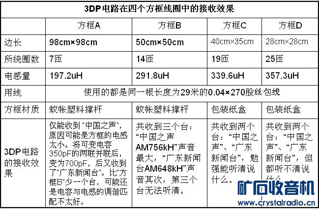

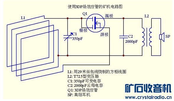

        自从“我的首台矿石收音机(详见帖子:http://www.crystalradio.cn/forum ... read&tid=290750)”制作成功后,一直想把98cm×98cm的大方框缩小,以方便放置和搬动。为确保方框缩小后仍能较好地收到电台,本文采用了灵敏度较高的3DP场效应管电路(注:由于3DQ场效应管没能买到,这里只好用3DP来代替)。电路图采用了坛友“lq19512003”在帖子“不用天地线也能接收的矿机http://www.crystalradio.cn/forum ... read&tid=183917”中的电路,不同之处有两点:一是把磁棒线圈改为了方框线圈,因为家里信号太弱,使用该磁棒线圈测试时没能收到台。后来还试验了坛友“lq19512003”在“高灵敏度不用天地线3DQ矿机实验”中的三回路电路,也没能收到台,可见我这里的信号实在是太弱了。二是增加了T725变压器,用来与耳机匹配。电路图如下图所示。
        试验感受:(一)再次验证了一个常识:即使用同一根丝包线,绕制的方框越大,耳机的声音越大。(二)3DP的灵敏度要远超2AP9二极管,2AP9电路只在最大的“方框A”中收到台,且声音很小,但在其他三个方框中根本无法听到声音。(三)这次试验为我下一步绕制小的方框提供了依据。由于家里信号太弱,目前看来,至少要绕制边长为40cm左右的方框,才能确保能听清电台的声音。
    本次试验的不足之处:(一)由于材料限制,方框骨架分别采用了蚊帐塑料撑杆和包装纸盒两种材质,可能多少会影响四个线圈的可比性。(二)方框线圈中仅有三个抽头,且是因为之前绕制磁棒线圈,把丝包线剪断后又重新接起来形成的,使得抽头选取存在不合理之处。为了使丝包线以后还能继续使用,没舍得增加其他抽头。(三)由于没有微安表、分贝表等工具,只能靠耳朵来判断声音的大小,多少会存在偏差。
4

框越大,效果越好,这是个颠仆不破的真理.
发表于 2012-7-24 11:14:34 | 显示全部楼层
偶理解,大环的“环”,一方面起电感的作用,另一方面起天线的作用。缩小了环,接收信号能力减弱,同样条件下,检波电路中的电流就小了。一孔之见,讨论而已。
 楼主| 发表于 2012-7-24 11:16:11 | 显示全部楼层
您说的太对了,但心里又总想着把框弄小些,既好放置也好搬动。要找个平衡点才好。
