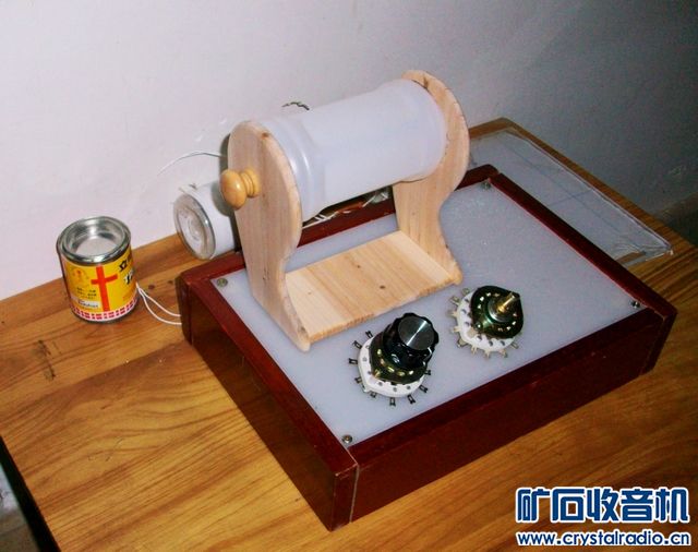

 楼主| 发表于 2012-7-20 23:40:48 | 显示全部楼层
今晚再试检波管两个并联声音变小。三条六米天线一头并联接矿机,另一头散开扇形横挂,不得了很响很响选择性也上去了。

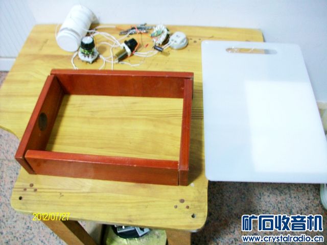

新买了块PP料的面板准备做外壳了。
 楼主| 发表于 2012-7-27 13:10:35 | 显示全部楼层
这个电路没有特高阻耳机的坛友可以用1N60,2AP9或1SS86,1SS106,和1N34做检波管。耳机用1到2K的谱通高阻耳机或用未改的300耳机配220V/12伏变压器来收听。班尼电路可取消也会成功的,一试就知道

每晚做一点,今晚的进度.

 楼主| 发表于 2012-7-31 13:22:16 | 显示全部楼层
昨晚一个晚上做了个线圈架,用杉木片手拉线锯锯好形状再用沙纸打磨好。有点象样了!今晚可以绕线圈和装空气连了。明晚把架喷上透明漆可防尘防潮。
