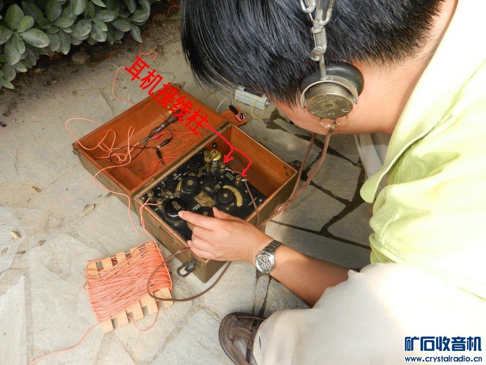

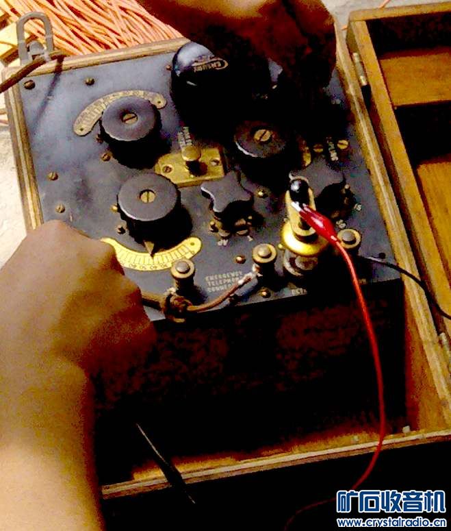

看不出耳机线头是接在机器的什么接线端子的?
天线到机器之间咋还隔着一个绕线的架子?相当于一个线圈了?

耳机接在矿机的耳机端子上,标有字,另外侧面还有耳机插孔;线架上有60多米线,没舍得断开,应该甩在天线另一端就好了。

先用普通矿机试了一下这个天线,效果还行就,没舍得把架天线后的多余的线铰断,多余的线都在这个线架上呢。
耳机接线柱在右边,如下图所注:
