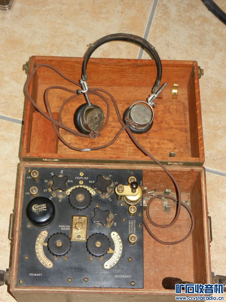

        这台1918年的矿石虽然历经了近百年的历史,其品相还挺好,除了岁月留下的沧桑旧迹,没有什么损坏的痕迹。据说这台一战时期的军用矿石机是用于炮兵联络的,到底如何用于联络不得而知。

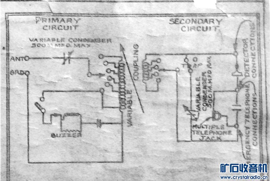

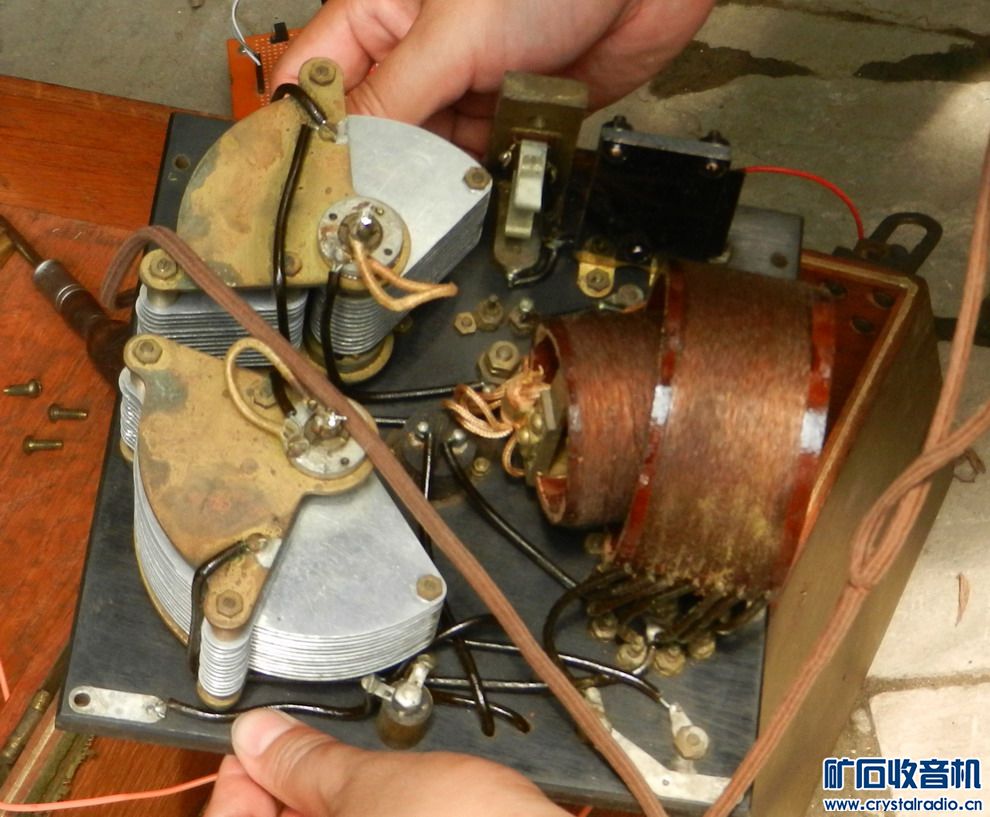

       这台矿机机面板上调节部件很多,有多个旋钮和分线器,为了搞清楚各个旋钮和分线器的作用,将矿机的面板取下,可以看到   所有的元件和电路都安装在面板的背面,其中有两个旋钮是两只硕大的单联可变电容,另一只旋钮是调整两只线圈的耦合度的,线圈共有两组,直径都较大,用较粗的李兹线绕制,具体多少股不知道,一组线圈比另一组直径小一些,可以通过调整旋钮控制转角度,从而控制一只线圈进入另一组线圈部分的多少,以达到控制两组线圈的耦合度目的,两组线圈都有几个抽头,分别通过各自连接的分线器选择不同的抽头位置。值得注意的是在矿机的面板上天地线附近有一个金属的黑色圆盒盖,打开盖子内部装有一只电磁式蜂鸣器,原来曾经见过一台古老的矿机资料也有一只蜂鸣器,起作用是利用蜂鸣器工作时产生的衰减间歇震荡信号调整矿石的灵敏点,由于没有这台矿机的电路图,这只蜂鸣器的具体用途尚不清楚,如果能根据实物画出该机的电路图,蜂鸣器的作用就可一目了然了。
       原机检波器是固定在活动矿石架内的一块银白色的矿石,看上去像是方铅矿,但是无法准确确定。矿石和触针被装在一段透明的玻璃管内,既可以保护触针和矿石又能清楚地观察到这部分的工作情况,在后来的试听效果看这种保护是非常必要和有效的。
        因为没有该矿机的电路资料也不知矿机是否有故障,通过实物测绘电路所需要的时间比较长,于是只好首先用二极管暂时替代原机的矿石检波器,具体的做法是用两条鳄鱼夹导线将一只BAT85二极管连接到矿石两端,并将原机活动矿石的触针向上拉起,使之与矿石表面脱离接触,接好原机的高阻耳机,通过一通胡乱调整面板上的旋钮和分线器终于听到了广播的声音,认真调整各个旋钮和开关使音量最大,这时矿机的音量还不小呢!将二极管去掉,按下矿石的触针使之接触上矿石表面,只是略微调整了一下就找到了这个有近百年矿石检波器的灵敏点,耳机里听到了由这只古老的矿石检波出的广播声,大家兴奋极了,看来这只由玻璃管保护着的古老的矿石在近百年的历史过程中很好地保存下来了,没有发生任何损坏。
       使用原机矿石检波时的音量明显小于二极管BAT85 检波时的音量,但是主观感觉这一音量还是足够的,当时附近有一邻居在家里装修,有很大的不间断的电钻声,可是仍能够清楚地听到耳机内的广播声。使用原机耳机音质很好,感觉不出失真,换用仿T725匹配变压器和SC2-300耳机,调整好匹配抽头的最佳位置,收听到音量明显增大,但同时音调也明显增高,低音减少,感觉音质不如原机的动铁式耳机。

根据麦老师新提供的该机网页图片,下载调整后的电路图。
