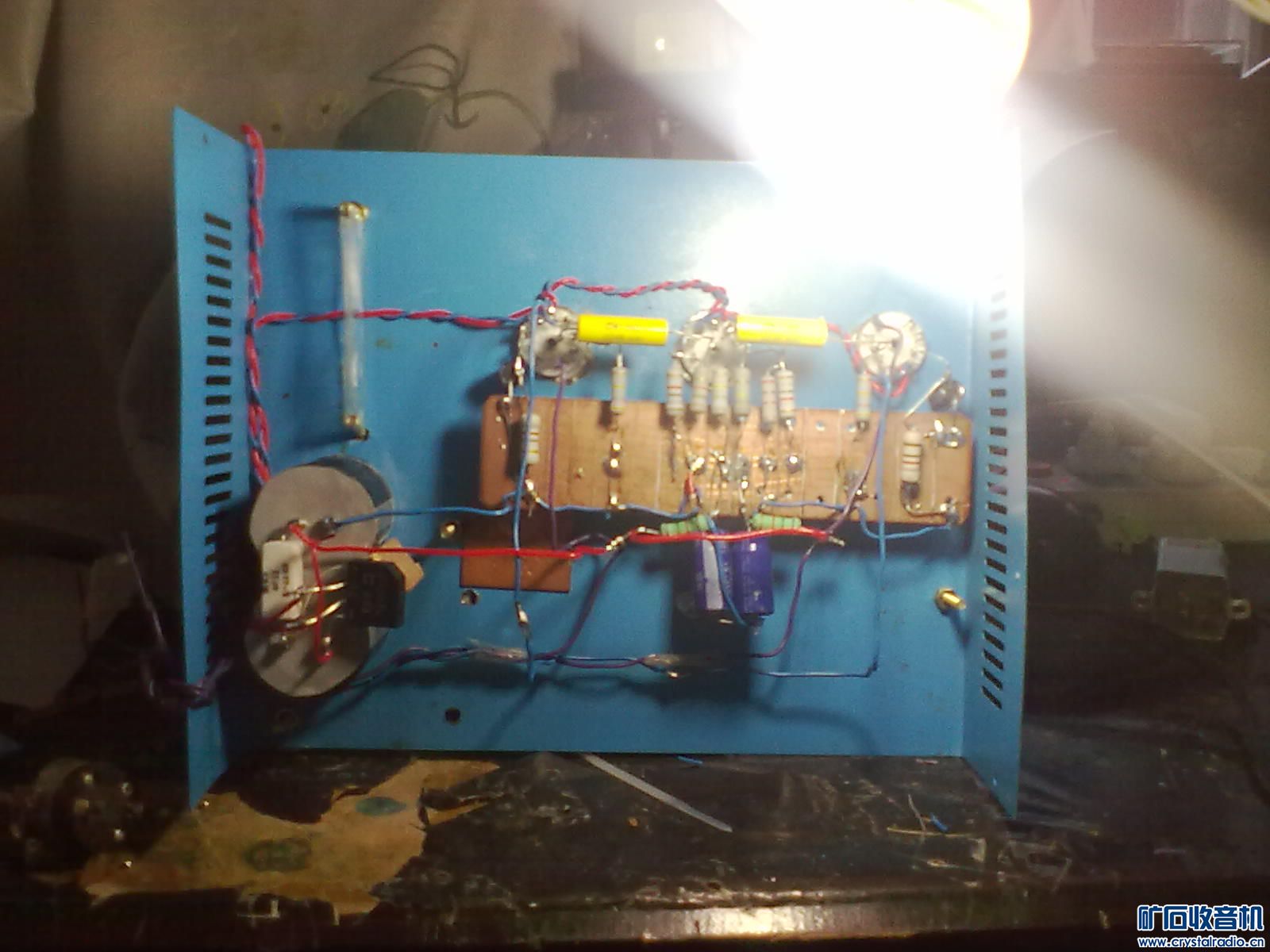

新手尝试“6n1+6p1"功放 现场直播 同时感谢eniac

 楼主| 发表于 2012-7-20 19:15:55 | 显示全部楼层
 楼主| 发表于 2012-7-20 19:17:13 | 显示全部楼层
ENIAC 发表于 2012-7-19 23:57
奋斗吧,同志
帮忙检查一下,直播第三季
 楼主| 发表于 2012-7-20 19:18:31 | 显示全部楼层
还有一点就按完了

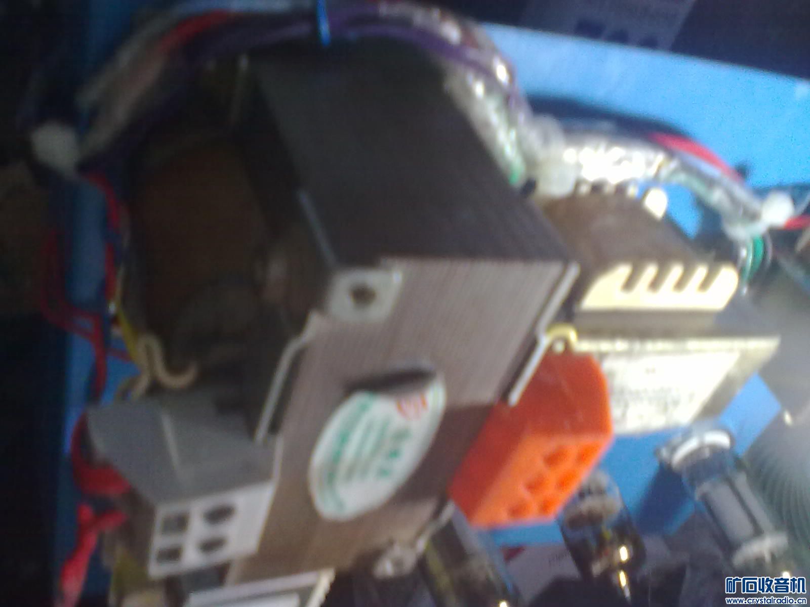

 楼主| 发表于 2012-7-21 19:36:58 | 显示全部楼层
插卡音箱问题:有显示,功能正常,有音频输出。自身喇叭不响,开机时喇叭“扑”响一声(正常时也向)怎么修???功放芯片坏了?可是音频输出不走功放芯片。。。
机子的五个牛高烫,(又加了一个风扇牛,是一瓦的工频变压器,风扇0.7瓦),在零音量情况下,6p1屏级发红,内部有时打火,有蓝色辉光
 楼主| 发表于 2012-7-21 19:39:30 | 显示全部楼层
音量。高低音控制自如。。。但是失真严重。。。
没有一点交流声。,。。
发表于 2012-7-21 20:27:58 | 显示全部楼层
zrm0806 发表于 2012-7-21 19:36
插卡音箱问题:有显示,功能正常,有音频输出。自身喇叭不响,开机时喇叭“扑”响一声(正常时也向)怎么修 ...
把你加的东西都拆了!都拆了!这么毁东西啊?
变压器高热受损,寿命下降,绝缘性下降
管子红屏电流过大,管子寿命大减,说不好只有一半了,坏没坏还不一定呢。
这种极不正常的工作状态你也能开好几个小时?
电子管工作电流过大,红屏,电极融化变形。
输出变压器电流过大,高热。
总电流过大,电源变压器电流过大,高热。
大电流流经音箱,音箱烧毁。
这装的所有东西都毁你干吗呢?
