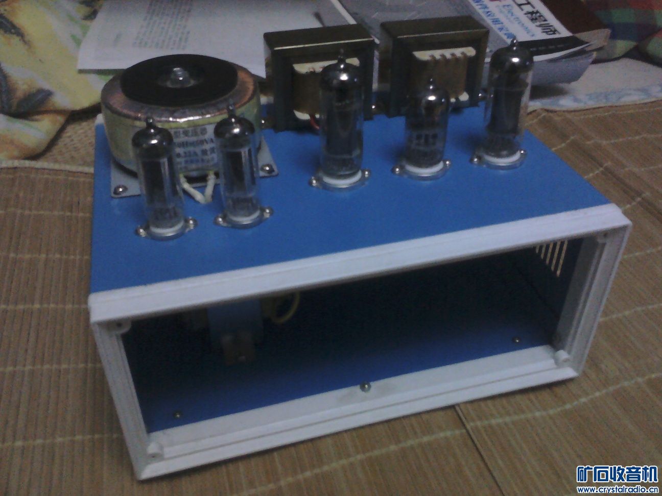

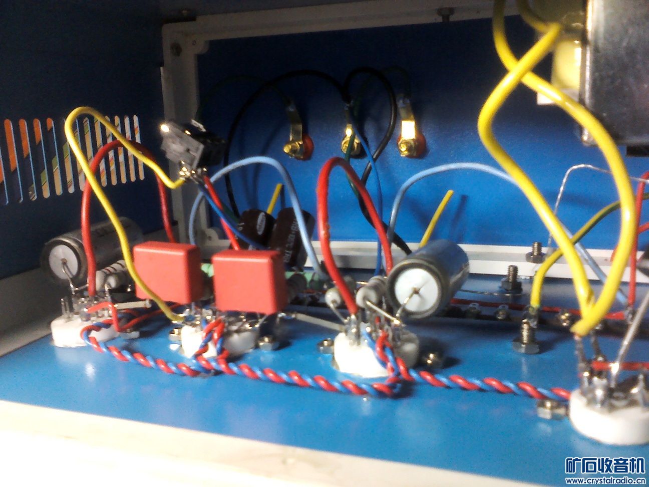

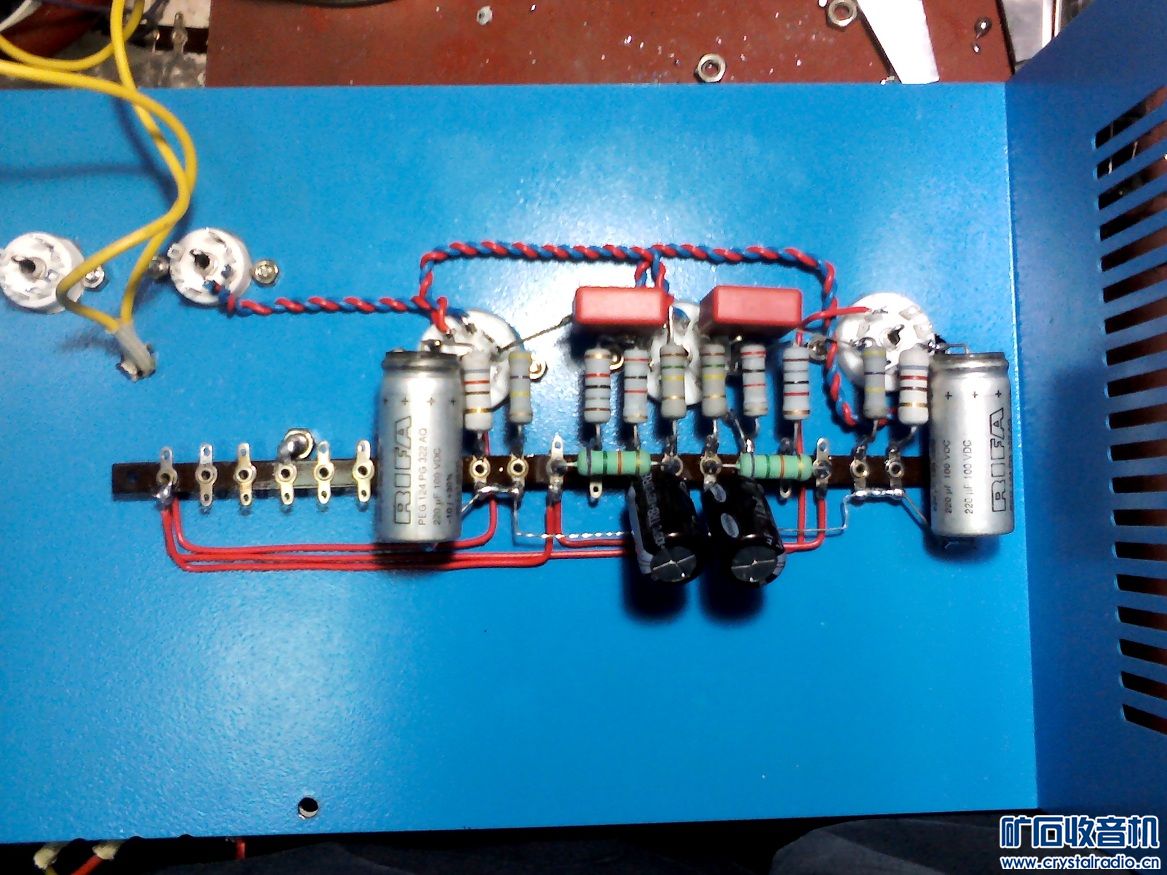

新手尝试“6n1+6p1"功放 现场直播 同时感谢eniac

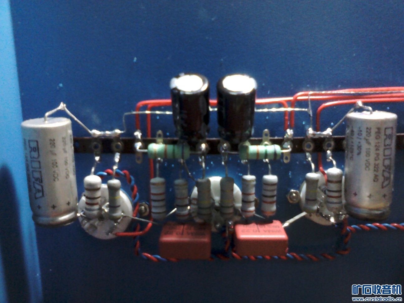

发表于 2012-7-18 18:57:17 | 显示全部楼层
还行呵。
由于环牛卖没了,所以我就给你的EI50W 220-220。。。
灯丝我用的是那种硬线,死死铰合的。。你那样就比较软。。

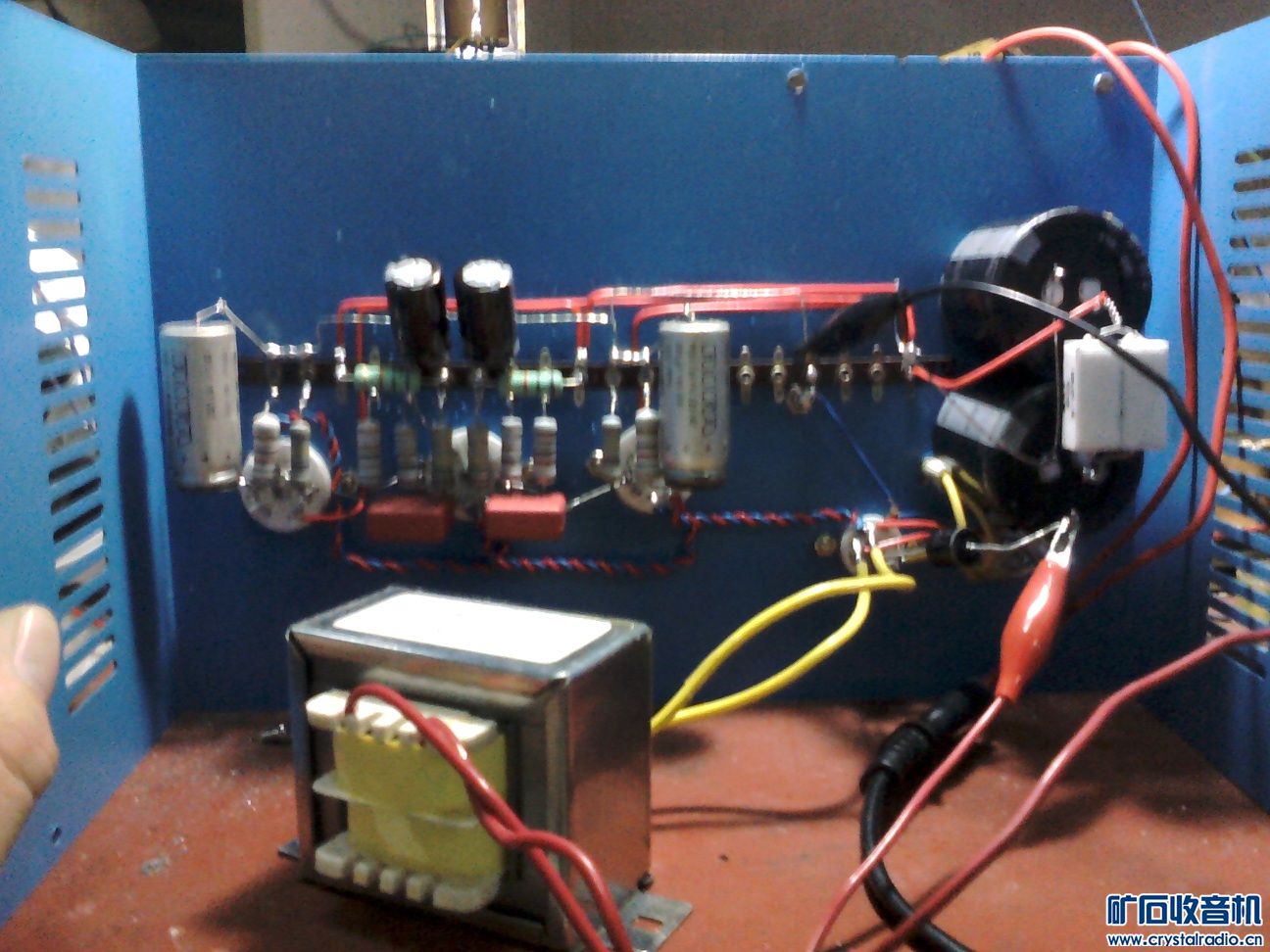

 楼主| 发表于 2012-7-18 19:06:31 | 显示全部楼层
ENIAC 发表于 2012-7-18 18:57
还行呵。
灯丝我用的是那种硬线,死死铰合的。。你 ...
继续装。。。。

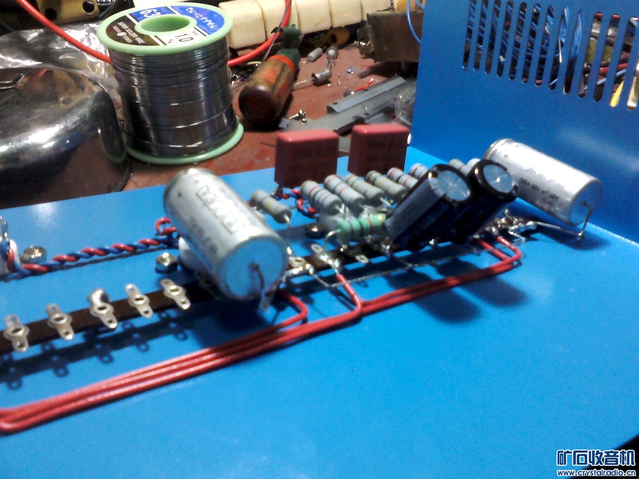

发表于 2012-7-18 19:12:40 | 显示全部楼层
zrm0806 发表于 2012-7-18 19:06
继续装。。。。
灯丝线要拐直角,否则与元器件太近了!
 楼主| 发表于 2012-7-18 19:17:23 | 显示全部楼层
ENIAC 发表于 2012-7-18 19:12
灯丝线要拐直角,否则与元器件太近了!
奥。。。。。。。正在修改
发表于 2012-7-18 19:31:50 | 显示全部楼层
zrm0806 发表于 2012-7-18 19:17
奥。。。。。。。正在修改
我这么弯的
 楼主| 发表于 2012-7-18 19:38:58 | 显示全部楼层
ENIAC 发表于 2012-7-18 19:31
我这么弯的
真漂亮,赏心悦目。。。。对啦你给的10u那头是正??晕,呵呵,第一次见这样的电解

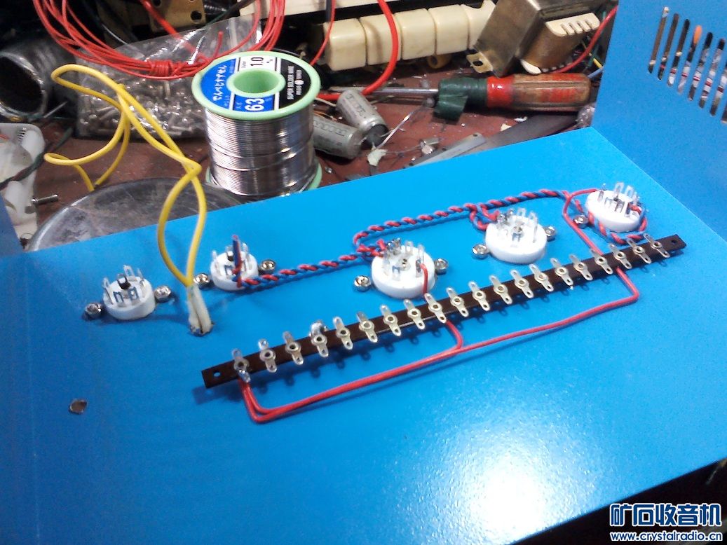

 楼主| 发表于 2012-7-18 19:40:52 | 显示全部楼层
重新弄线,和您的一比,我的就。。。。
发表于 2012-7-18 19:41:56 | 显示全部楼层
出头在黑色橡胶中的是正极,另一边的负极出头是直接接在铝壳上的
 楼主| 发表于 2012-7-18 19:52:23 | 显示全部楼层
嗷嗷嗷嗷嗷嗷,明白

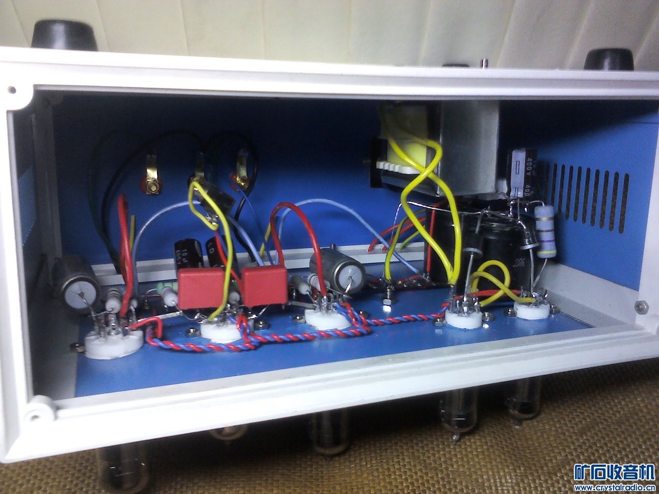

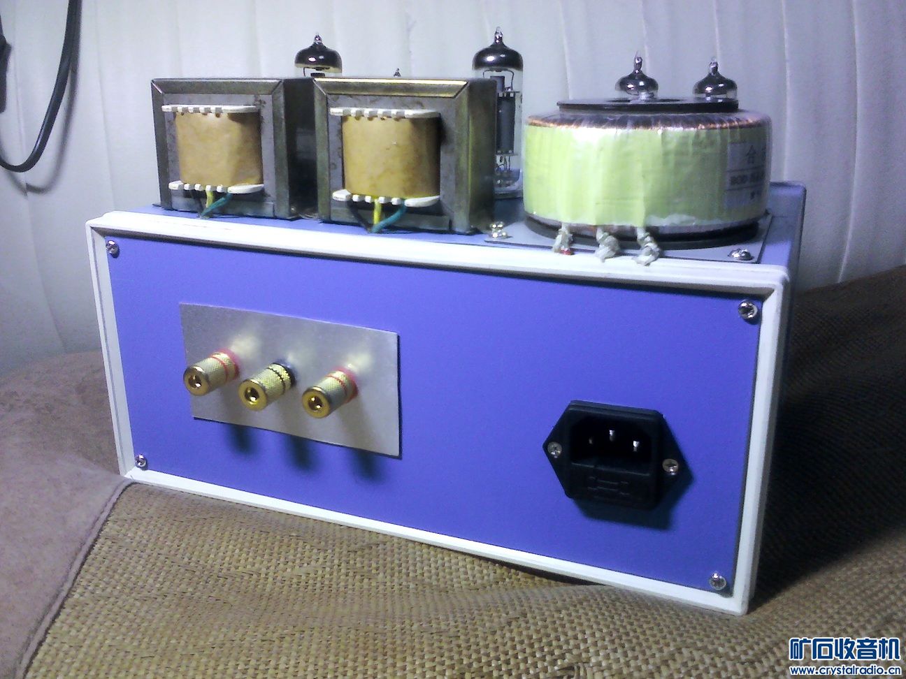

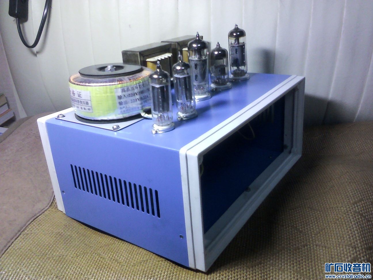

发表于 2012-7-18 19:55:52 | 显示全部楼层
做好了之后的。。。。。。。。。。。
也没算完全做好,只是能用了,目前别人让我帮忙,迫不得已忙别的去了。
发表于 2012-7-18 20:03:19 | 显示全部楼层
我本来不想用6Z4整流的,能不用尽量不用。可是盒子太大,不放点东西又不好看,所以装了两个6Z4+两个二极管,这样构成桥式整流。
发表于 2012-7-19 10:13:44 | 显示全部楼层
ENIAC 发表于 2012-7-18 20:03
我本来不想用6Z4整流的,能不用尽量不用。可是盒子太大,不放点东西又不好看,所以装了两个6Z4+两个二极管, ...
非常不错,能用6Z4最好还是用,因为用桥堆的话,开机瞬间高压就出来了,而其他胆子还在预热,可能对胆子造成伤害,不过6p1等管子目前还是很廉价的
 楼主| 发表于 2012-7-19 22:21:25 来自手机 | 显示全部楼层
基本安完~但还有线没焊借同学钨铁焊的~我的还没到…眀天上图
