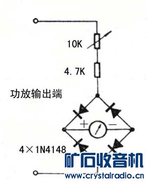

非常的漂亮  羡慕呀  朋友介绍一下电平表电路
 楼主| 发表于 2012-8-5 10:07:37 | 显示全部楼层
发表于 2012-8-5 10:17:23 | 显示全部楼层
LBT654321 发表于 2012-8-5 10:07
电平表电路很简单,电路图附后。
明天试验一下  谢谢
