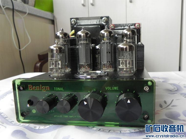

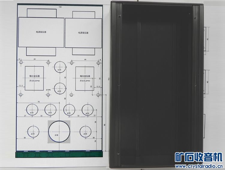

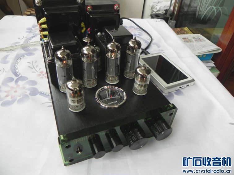

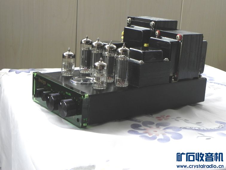

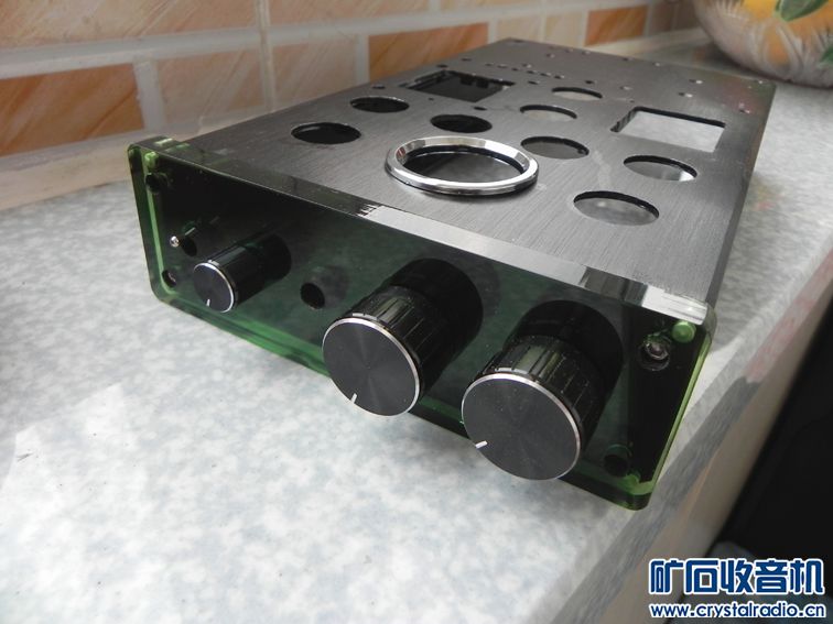

      原本想做台6p14推挽机,手里有几支6p15电子管,在旧货市场淘了两个不间断电源变压器,家里还有两个66*36旧变压器铁芯,(都是0.5片,其中一个还是F片)有什么就用什么吧,在市场淘了一个260*150*45的铝合金机箱,大热天在家里掏眼、打孔、连锯带锉,忙活了几天,总算有了成果。

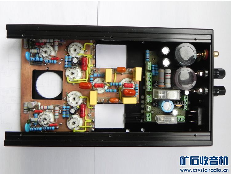

    输出牛是用手摇钻改绕线机绕的,4加3绕法。电牛原来想重绕,增加高压绕组,但是手里没有合适的漆包线,又觉得太费事,就将两个不间断电源变压器反接吧。这俩个变压器一个96*50(约180w)另一个是76*50(约90w)功率足够,初级220v有3个抽头,次级13v(双线并绕)中心有抽头、还有14v一组。我将96*50的次级13v双线并绕的接头焊开分成了四个6.5v绕组,其中两组供双路共8个电子管灯丝,另两组6.5v串联后接在76*50变压器的13v绕组上,14v绕组供延时电路用。再将76*50变压器220v绕组与本身的14v绕组串联,整流后得到大约310v直流电压。
    为了美观不在机箱上留下固定管座的螺丝孔,用附铜板做了一块底板安装管座,(这下费了劲了,上下孔要对正,开孔器不能偏一点,好在是铝合金机箱,加工还算容易一些。)这块附铜板有好处,可以大面积接地,搭棚的元器件凡是接地的就近焊在附铜板上。电源板上设计了30秒高压延时电路。

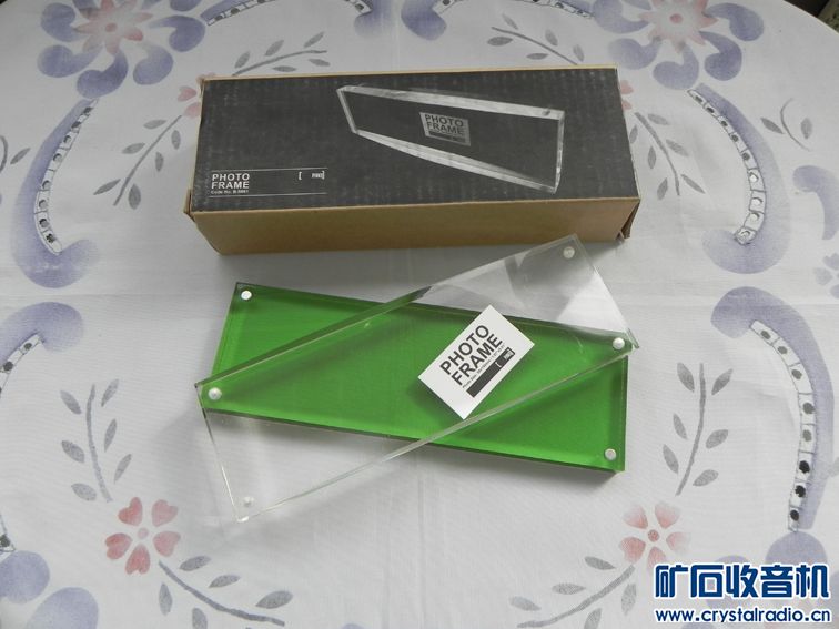

    参考前辈的6p14pp电路图进行了修改,增加了音调电路,阻容参数进行了调整。前面板考虑了半天做成什么样,正好有一块绿色亚克力的相框,尺寸与机箱相配,自己设计并用打印机打了一张logo,放在亚克力板下面,自我感觉良好。
    焊接通电调试,一切正常。本人将放大器接入双8寸落地音箱,电位器放在10点位置已有爆棚感觉,低音丰满,高音清晰,比以前制作的6p14单端功率显然大了不少,灯丝电源一端接地后,耳朵贴近音箱听不到交流声。
    换上6p14管(管座1、3脚已连接)声音没有太明显的变化,感觉还不如6p15奈听,(有的参数可能需要调整)总体讲6p15是不错的管子,且价格便宜。
    总结一下:音调电路有点画蛇添足了,调整低音电位器变化不大,调整高音电位器到0位时会产生嚎叫,(请各位老师给以指教本人万分感谢)
    铝合金机箱选小了,显的比较拥挤,原来想放两个UV表只好做罢,散热还不成问题,开机2个小时后变压器温度稳定在46度左右。
    牛盖不配套,96、76牛用的都是86的盖,这还是从卖变压器老板那里费了半天劲淘来的,66的盖一侧还有开孔,又焊又剪费了不少力气,买了罐自喷漆将几个盖喷了一遍,手潮喷的不乍地,请各位老师多提意见和建议本人先谢了。

看样子输出铁芯是斜E字形. 这种铁芯大都用在控制变压噐上. 质量较差!!
