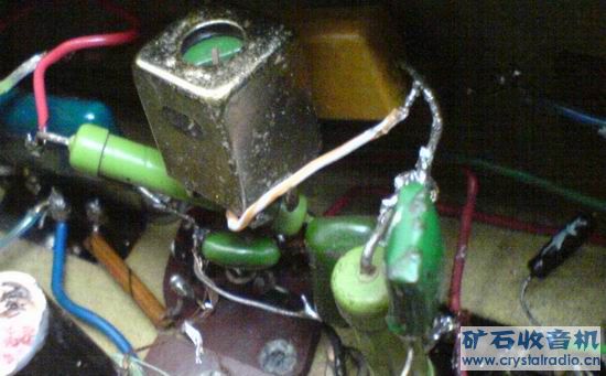

后来在此RC偶合基础上又做了改进,用电感做负载增益比较高,但是容易自激。
    从10MH到2MH都试过,用10MH做6K4负载比较稳定,用2MH做负载时增益高,但是容易自激,需要改进电源退耦,在6K4板极电源加入2K--5K电阻和电解,在帘栅单独加30K降压电阻和0,1UF退耦电容(原来与6A2合用),这样可以使工作稳定。
   用晶体管中周做6K4板极负载也可以,TTF2或者TTF3等都可以,只用初级(配200P谐振电容),仍然用200--300P云母电容耦合到6N2栅极,调谐磁芯时对中放曲线改变明显。这时更需要加强电源退耦,以防自激。

 楼主| 发表于 2008-9-23 18:23:22 | 显示全部楼层
上个照片看,用的是TTF3-3,就用硬线焊在6K4的管脚上,还是比较方便的,旁边的电阻电容是增加的退耦电路。

发表于 2008-10-3 18:30:45 | 显示全部楼层
37楼问的2L465是可以用在电子管机的,可先将中放管阴极上的电容拆除,将2L465直接并在中放管的阴极电阻上即可。另外,如希望6K4的屏极负载仍采用谐振电路,而新加的6N1/6N2中放管也采用谐振电路做屏极负载,可将输入电路中的陷波谐振器拆过来即可。
