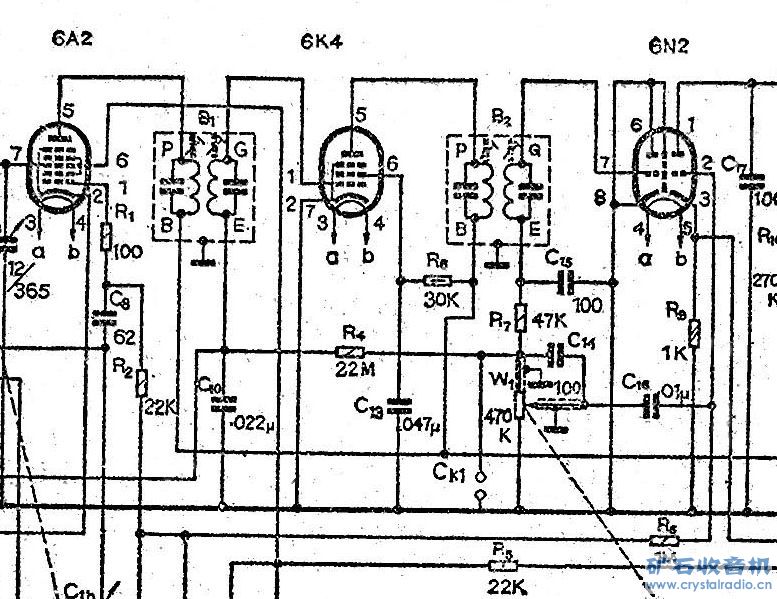

现在的五灯机都是一级中放,六灯机不过增加一调谐指示,整机电路结构差不多.
    手头有一台五灯机,中放部分如图.改造的原则是尽量简单(我怕麻烦啊).

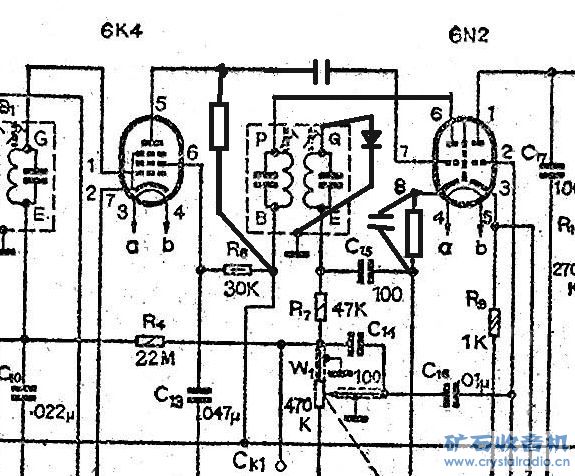

    原机用6N2做检波,另一半做低放.于是就用一只2AP16检波,省下半个6N2做中放,电路采用最简单的不调谐阻容耦合.见图2.
   耦合电容用的是520P云母电容(手头正好有),其实用250P也就可以了.6K4板极负载电阻开始用200K,测板压只有不到10V,改100K后板压只有10V左右,于是查了一下参考电路,通常高放\中放都用20K负载,于是改用20K.板压就有160V了.6N2阴极电阻用1K,旁路电容用0,1UF.
    改完后试机,灵敏度有所提高,收台更稳定(短波尤其明显)通频带好象也宽了(6N2的内阻低,降低了中周Q值),调谐时音质很好,没有原来偏调时的失真.居然没有出现自激!
    下面准备在6K4板极搞个调谐回路,以便进一步提高中放增益.

 楼主| 发表于 2007-9-18 21:39:31 | 显示全部楼层
更正
不好意思,图上6N2栅极还有一个栅极电阻470K忘记画上去了!

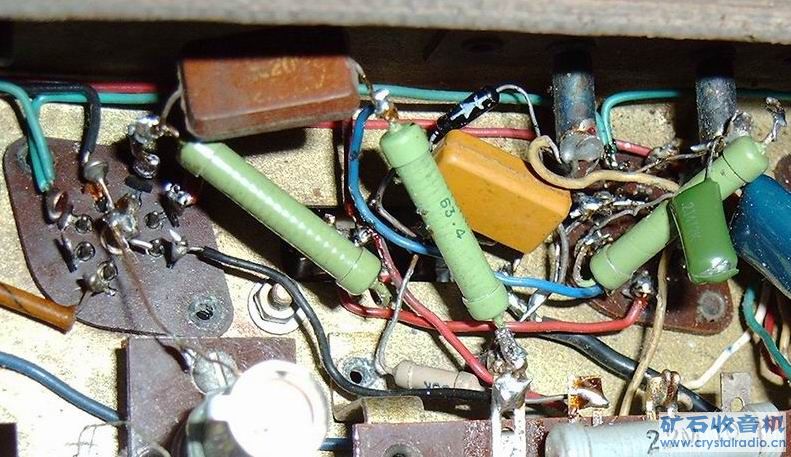

上个图片.
其实根本不用打开收音机后盖,因为所有改动都集中在6K4、6N2管座和第二中周接线上。
6K4第5脚本来是接中周的,现在接电阻负载,并由云母电容耦合到6N2的栅极。
一个小小的2AP16代替了半个6N2。6N2的板极接中周。

效果如何?是提高了灵敏度还是改善了什麽请明示。

 楼主| 发表于 2007-9-20 09:51:31 | 显示全部楼层
效果说明
前面已经提到:
    灵敏度有很大提高,收台更稳定,背景噪声变小---这应该是信号强度增加,压制了噪声.由于6K4的负载是电阻,所以对频带特性的改变不大,在校准中周时,基本不用调整,和原来的几乎一样,只有输出级的一个磁心略调了一点---真正是一点点.收台的效果,因为原来灵敏度就不错,中波能收到20多个台,除本地台外,有安徽的两个台和浙江的两个台,南京、常州、无锡、苏州、扬州、泰州、仪征等电台都能收到。1599KC还有一个宗教电台,现在接收更稳定。短波的台比较密集,由于我的信号发生器只有中波,所以不能确定是否镜象频率。
    接了一根8米长的天线。
    中波频率低端噪声干扰比高端大,最低接收的是531KC浙江台,可惜干扰比较大。下半夜很多电台停播,这时可以收到很多个台湾的电台,大多是台语,歌曲很多,光华之声、渔业电台、交通台有普通话节目。还有日本、韩国的广播,只能听懂几个单词。
    因为6N2的内阻低,所以中频特性比原来展宽了一点,听起来音质更好,调谐时各台之间过渡自然,完全没有中放特性窄时略偏调就吱吱啦啦的声音(就象矿石机调台的感觉).三极管做二级中放居然化弊为利,由于中放总增益提高,如果谐振曲线过于尖锐容易自激.
    总之一句话,简单的改动,听起来更舒服.
