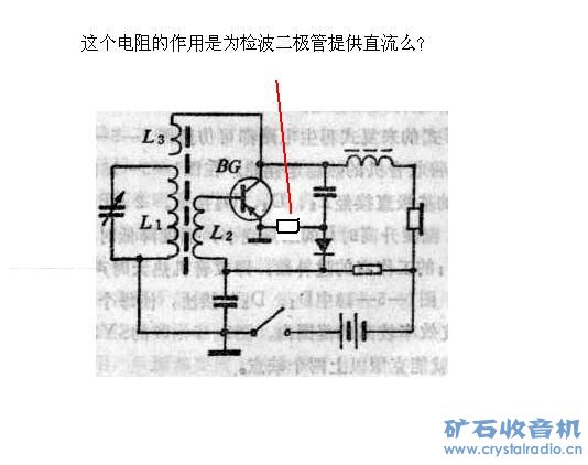

我的看法是:二极管检波是需要提供适当的直流分量的,克服门坎电压,这样检波效果好声音不失真.
对么?

发表于 2013-7-27 14:44:27 来自手机 |
该电阻用过,效果差
发表于 2016-8-19 02:21:48 |
可以  阻值调得合适灵敏度提升不少
