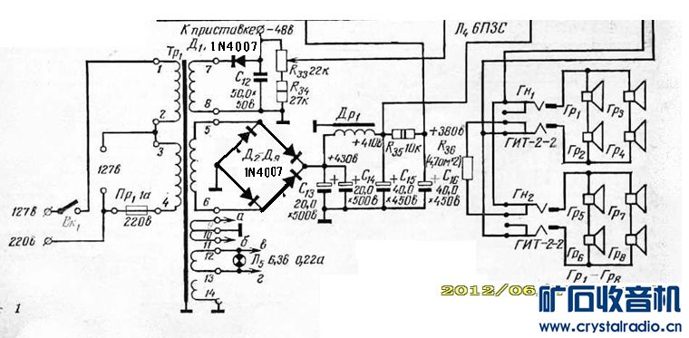

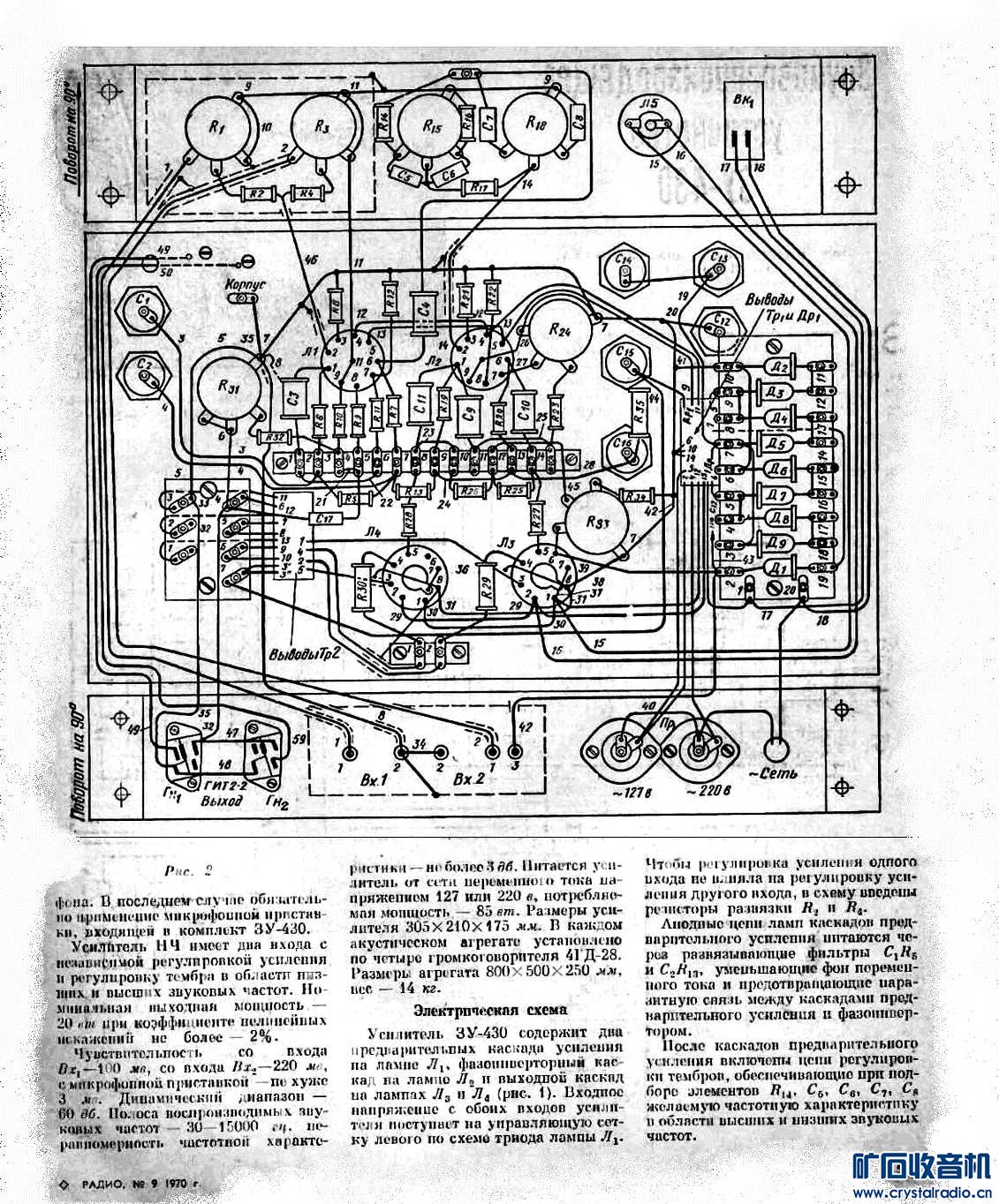

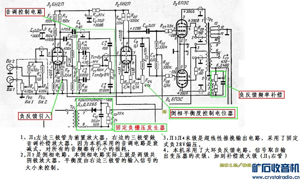

不懂俄文也没有关系的,只要能够看懂电路就是了:

cuifei_hdu 发表于 2012-6-29 17:02
发现有几个问题:
1.该电路还是非常古典的 不过最终参数倒也可以(不过如果用今天一些顶级机器的指标相比 ...
1.该电路还是非常古典的 不过最终参数倒也可以(不过如果用今天一些顶级机器的指标相比的话 那是落后了).
   答,不是非常“古典”,而是“经典”。因为古典有陈旧的意思,而经典没有陈旧的意思,有的是“完美”不可随意改动的了。
2.输出变压器的初级线圈匝数竟然有3600匝,今天的眼光看来肯定是太多了(有2600都足够了),是不是那时候钢片质量不够好。
答,级线圈匝数有3600匝,这说明原设计者深知,输出变压器对重放音频的低频影响是决定性的,所以用较多额圈数,以获得足够的电感量来保证低频的重现。你的下面的话是武断的不科学的:“对电路今天的眼光看来肯定是太多了(有2600都足够了),。。。。。。”
3.屏压上了390,功率只有20W,是偏压太低的缘故吧?我做标准接法这个屏压下-28V差不多,如果是超线性接法 应该更深一些功率就上来了。
答,本电路是超线性推挽电路,不存在如果!——这是从廉栅的接法来判断的。所追求的不是最大输出功率,而是希望电路既具有三极管的输出特性与又有束射管的效率。
至于用负28V的偏置是否会截止,我没有试验,不知道实际怎么样,但是我们不必特别看中这点,因为:不截止就是甲乙类,如果截止了就是乙类。——这两种状态都是容许的。

如果自制,不要音调控制电路的话,可以去掉 第一个 6N2,直接从 第二个 6N2的 2脚输入信号
我看最后一图,输出变压器的 照片,虽然很简略,但是我本人感觉有点不像是EI型铁心。我觉得像是 双C(ED)型铁心。当然了,我也是瞎猜

输出变压器铁芯规格为:УШ30X45,片子编号Э320,应该是厚度0.35的,暂时没有苏联硅钢片资料,估计是EI型的。
   这个输出变压器用料比较扎实,居然与该机的电源变压器是一样大小的铁芯截面积。

电子管机的频响主要由输出变压器决定,这使得频带很难展得很宽,如果搞双频带则频响就好得多了,虽然又产生一些新的问题。

可调负反馈电路,不错!可以调整放大器的阻尼系数。
