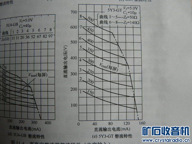

阿迪文网友6Z4整流管鉴定记

这一位朋友!灯丝明明老早就已经烧毁不通了!这一点难道你不知道吗?还坚持说什么直热式灯丝?

 楼主| 发表于 2012-6-28 11:43:55 | 显示全部楼层
首先要纠正一个基本概念,跨导是指在屏极电压不变时,栅极电压的变化,引起屏极电流的变化。因此具有控制栅极的电子管才有这个参数。整流管为二极管,没有跨导、μ等参数。
整流二极管的整流电流与阴极(直热式灯丝)发射能力有关,其最高整流电压与反向峰值耐压有关,反峰压与整流电路有关。电子管手册一般给出整流管灯丝电压、电流,屏极交流电压(最大整流电压),直流输出电流,滤波输入电容器,屏极电源阻抗,峰值反向耐压,峰值屏极电流等参数。一般情况电流和电压不要超过手册给出的极限数值,由于电子管抗过载能力比较强,稍微超过一些也可以,当然电流加大压降会增加,对寿命也有影响,如果电压也超出,要求电流应适当减小,同时应加大屏极电源阻抗。
比如5Y3GT(5Z2P)电子管手册给出的参数为灯丝5V/2A(5V/2A),屏极交流电压2X350V(2X400V),直流输出电流125mA(≥120mA),滤波输入电容器20微法(4微法),屏极电源阻抗50欧姆(280欧姆),峰值反向耐压1400V(1400),峰值屏极电流(每屏)0.44A(0.36A)。下图是5Y3GT的曲线,可供参考:
