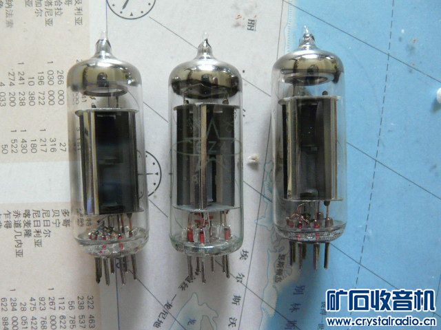

阿迪文网友发布了一个“直热管”6Z4的帖子,网友热烈回帖,阿迪文网友执著将该管寄来要求鉴定(这种认真的态度值得充分肯定)。今天下午收到快递件,原计划请海版及几位天津网友一起鉴定,由于近日天津气候变幻无常,时而高温闷热,时而雷雨交加,所以就不劳各位大驾了。
阿迪文网友寄来两个上海6Z4,一个是要求鉴定的问题管,一个是同品牌的旧管,用万能表测试一下,问题管灯丝不通:
为了对比我找出一个全新的曙光6Z4,下面是三个管子的合影,左上海旧管,中曙光管,右问题管,除了曙光牌6Z4吸气环不同,旧管及问题管管壁有溅射的痕迹,其他没有什么大的区别:

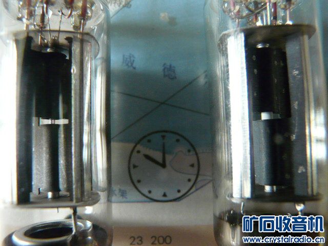

把两个6Z4管的阴极上端及下端分别对照,右边为问题管,看得出两端均有阴极筒,至此已经完全可以判定为旁热电子管:
再看阴极中间部分,问题管(左)阴极中段灯丝外露,灯丝的绝缘物已经烧毁:

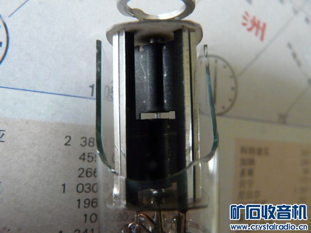

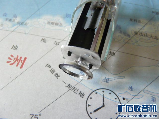

阿迪文网友允许把外壳打碎:
阴极和灯丝看得更清晰了:

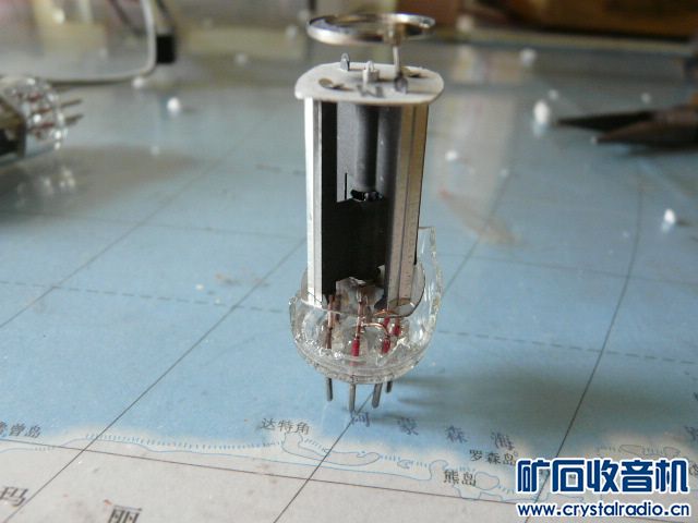

把吸气环和阳极去掉,看到残留的阴极和灯丝,以及云母片烧灼的痕迹:
结论:该电子管为普通的上海6Z4旁热式整流管,因为短路烧毁了阴极及灯丝。
