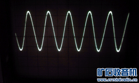

 楼主| 发表于 2012-6-30 21:41:36 | 显示全部楼层
其实单片机也蛮好玩的嘛,看,这类单片机是单周期指令的,像立即数寻址这样的操作(MOV  P1,# 05;),仅仅需要一个振荡周期就OK完成了.
如果采用50点/每周期合成正弦波,那么当单片机工作在最高35MHZ时就可以得到35MHZ/50=700KHZ的正弦信号了,做一个400---700KZ的
中频扫频装置不错哦,电路十分简洁稳定啊!
