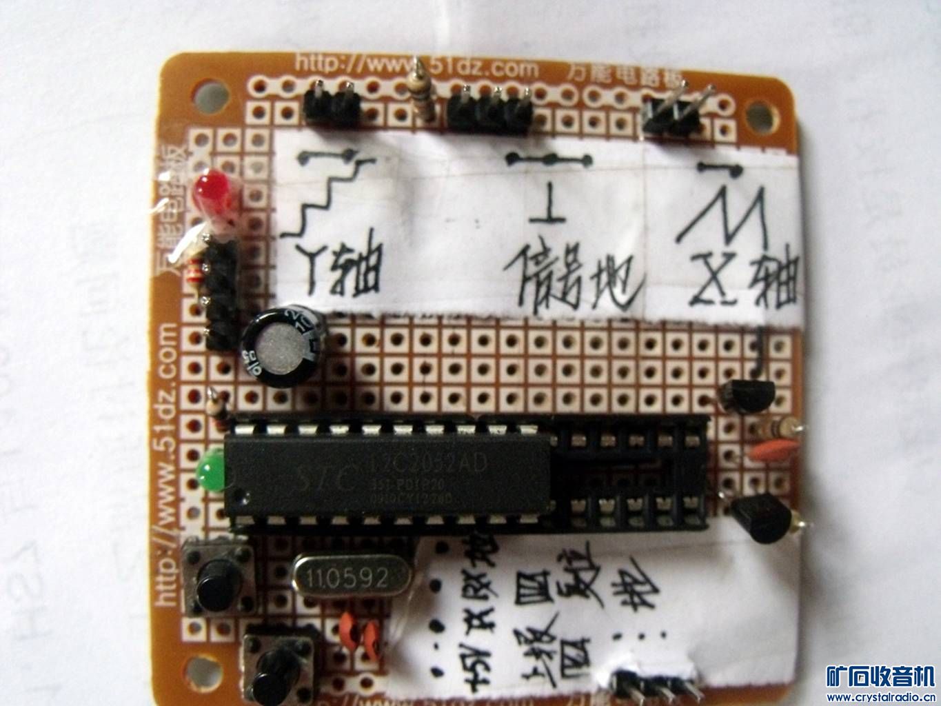

三 制作过程

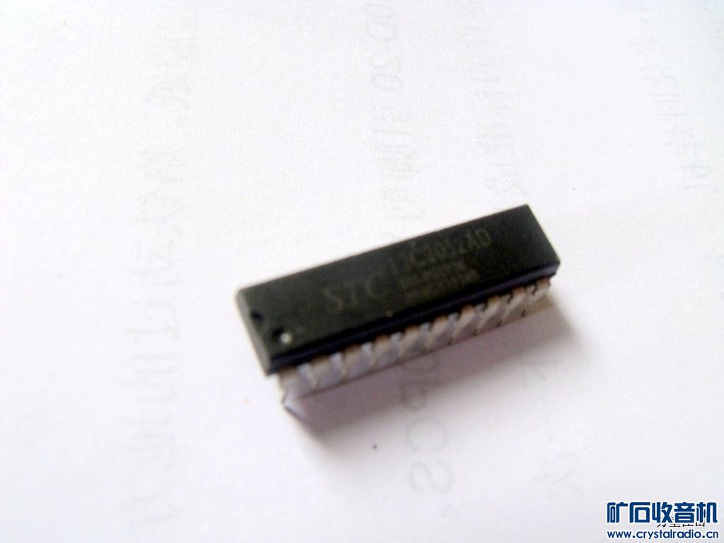

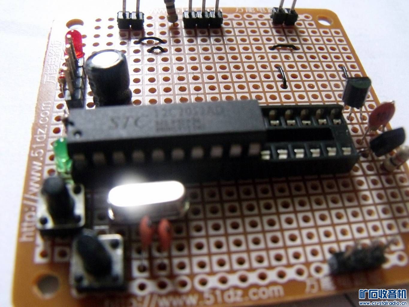

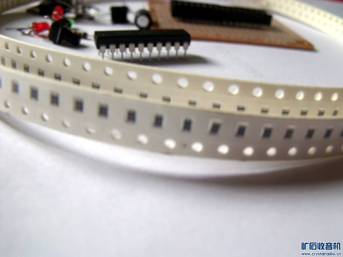

图1.选择一片20脚的单片机
图2   准备必备的元件
图3   2K的和1K的贴片排阻
图4    焊接成型,上图靠近绿色发光二极管的按钮是复位键,下方按键是“数
据”上报键,按下一次后,数据将完整上传到计算机一次
图5:
图6:晶振特写
图7:阶梯波效果

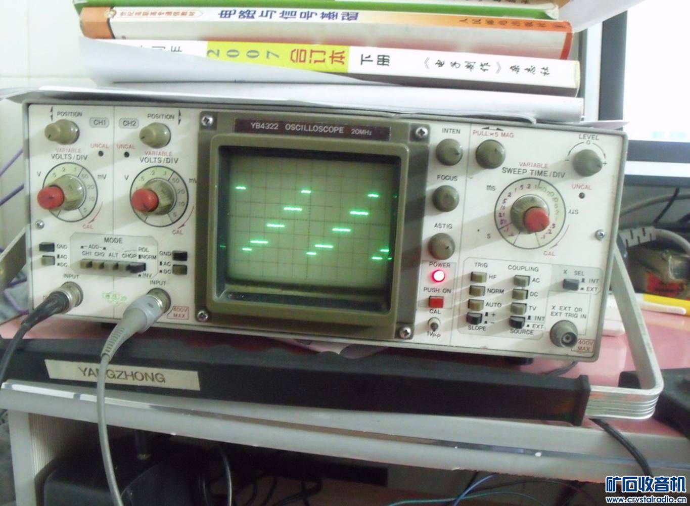

图9      锯齿波
图10      调试试验,上图是白色发光二极管,并用示波器观察试验效果

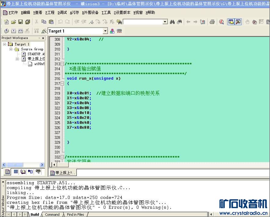

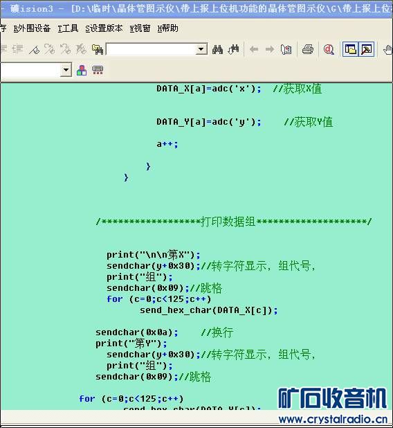

1.        单片机软件编程
图14
图15

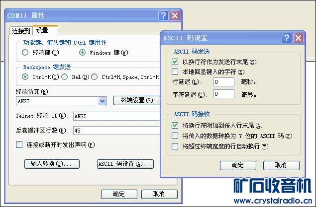

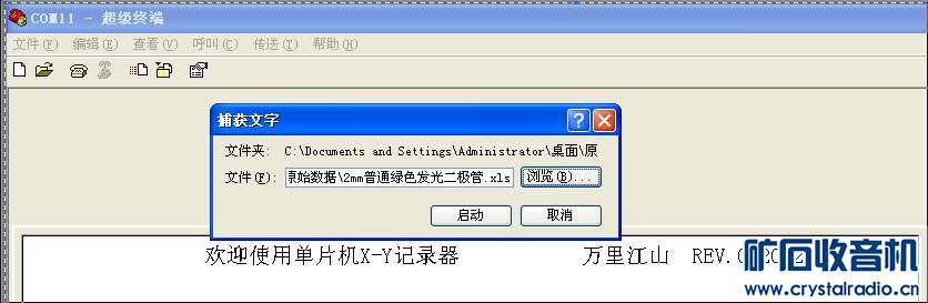

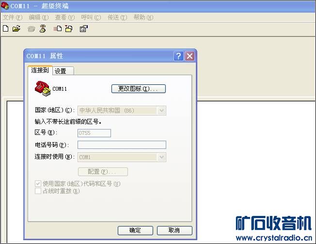

3.        设置XP系统自带的串口通信软件-----超级终端,以便接收单片机上报
的数据
图17  打开XP系统的超级终端
图18  使用COM1
图19   编码选择
图20  接收设置

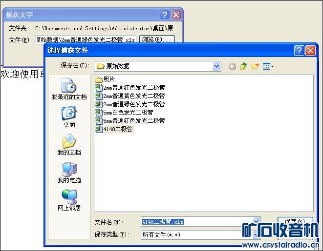

图21  连接串口 9600dps, 按下单片机复位键,收到单片机的问候语,连接OK了
图22  捕获单片机上报数据并生成文件
图23  捕获单片机上报数据并生成文件
图24   捕获单片机上报数据并生成文件,选择保存路径和文件格式是XXX.XLS

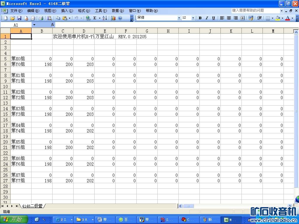

图25   这是单片机回传生成的表格数据
图26      电脑EXCEL成像

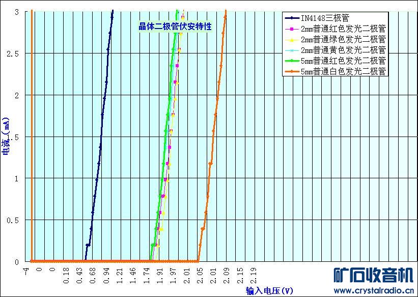

图27    电脑几种二极管EXCEL成像
谢谢朋友们的查阅。
