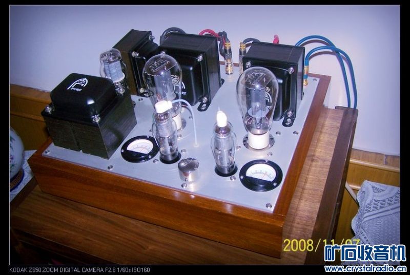

对于喜欢动手DIY的胆机发烧友们来说,结果往往并不是最重要的,更大的乐趣在于实施的过程之中。

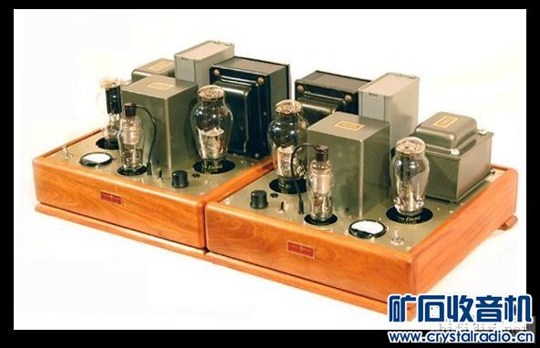

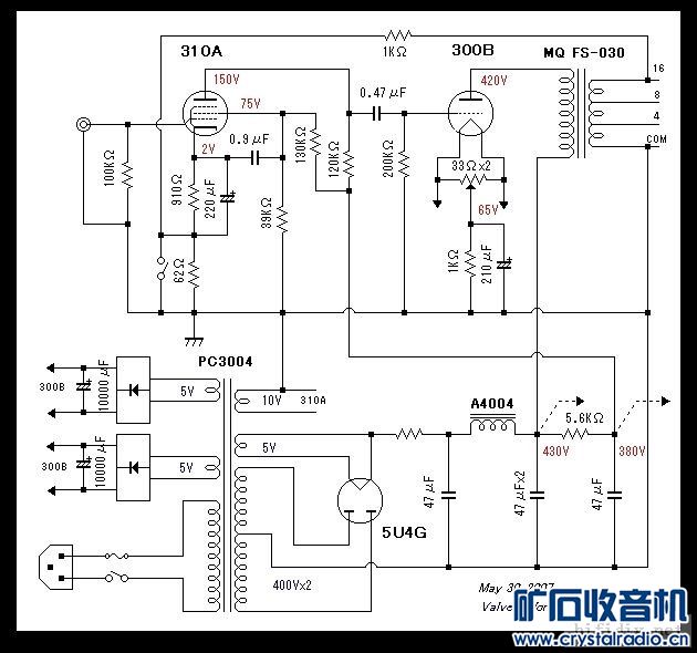

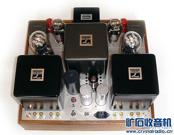

        一直以来,素有“胆中之王”美誉之称的三极管直热胆300B,以其清澈透明、隽逸纯美的音色而备受胆迷的青睐和推崇。故近年来,应运而生的不同形式300B放大电路,可谓花样繁多层出不穷。
       然而,笔者在认真参阅了多个300B单端放大电路之后,最终还是将目光锁定在成熟、经典、简洁的西电WE-91上。 由于此电路经改良后仅为310A+300B两级放大,所使用元器件数量不多,因此很适宜工薪烧友集中兵力采用优质器件制作。
 楼主| 发表于 2012-6-19 18:37:11 | 显示全部楼层

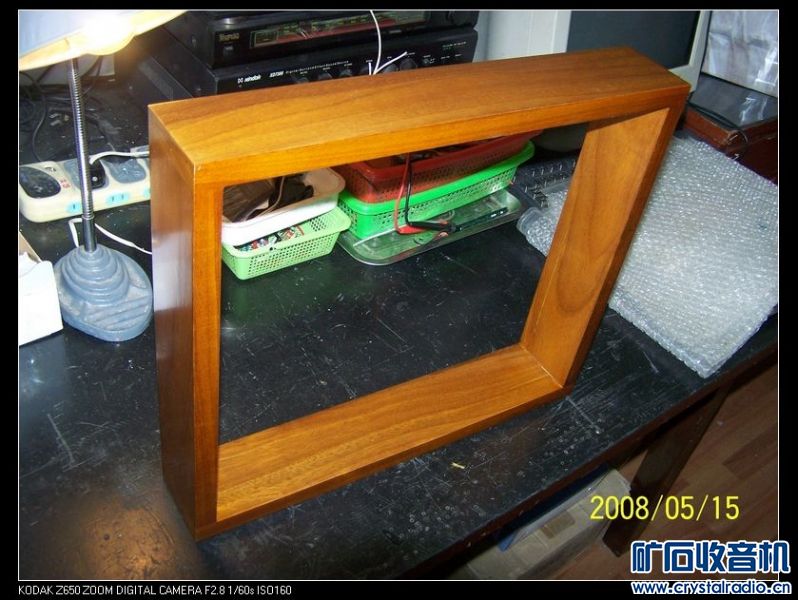

个人的审美习惯中,我一直很欣赏日本发烧友的DIY风格,古朴中融入了时尚元素,从而富于浓郁的个性!
 楼主| 发表于 2012-6-19 18:44:13 | 显示全部楼层

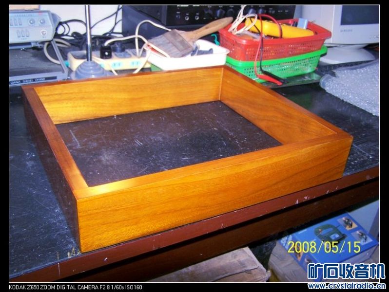

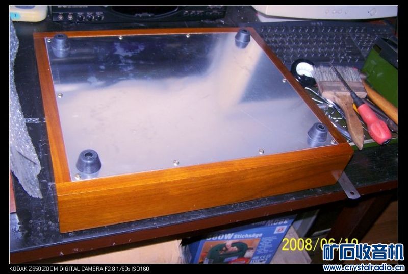

        为展现古朴风韵,我的WE91采用了木质机框造型设计,其内衬铝板压制成槽型,以加强刚性和方便上下盖板的安装。整机上盖板选用了5mm厚铝板经拉丝、铣孔工艺而成,并采取高于机框的凸出安装形式以增强视觉上的立体感。
发表于 2012-6-19 22:03:35 | 显示全部楼层
这木箱怎么不用燕尾做接口

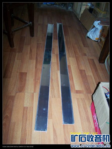

 楼主| 发表于 2012-6-19 22:30:22 | 显示全部楼层

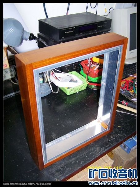

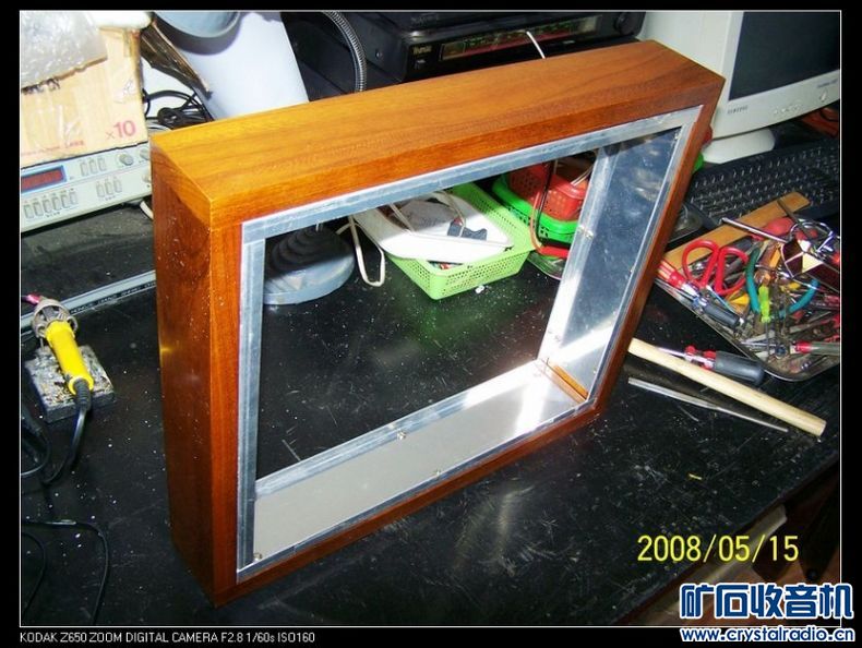

木框内的铝衬板可以在五金市场上选购并压制成槽型,这样刚性强度更高!
 楼主| 发表于 2012-6-19 22:34:58 | 显示全部楼层

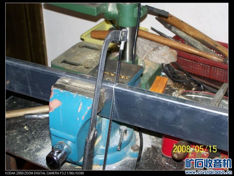

再根据木框内部尺寸下料截取,我是用钢锯手工操作的!

 楼主| 发表于 2012-6-19 22:57:48 | 显示全部楼层
       铝衬板下料时尺寸稍放宽一丁点,以方便在截取后用平锉加工一下,安装时一定要细心,不要求快,把这种自己动手的过程当作一种乐趣!
 楼主| 发表于 2012-6-19 23:00:17 | 显示全部楼层
       上盖板的安装我没有让它与木框平齐,采用了凸出形式,只是可惜铝板的四个断面少了一道45度角的斜切削面加工工艺,所以要追求的那种立体感没有表现出来。
 楼主| 发表于 2012-6-19 23:01:56 | 显示全部楼层
整机底板采用了2.5mm厚铝板。

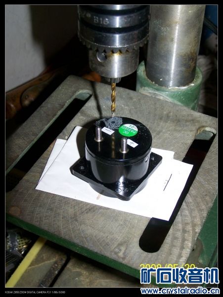

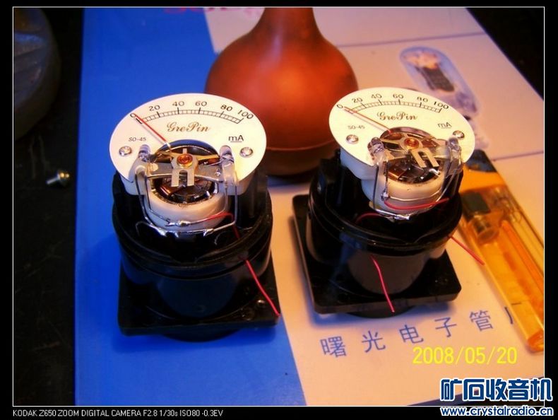

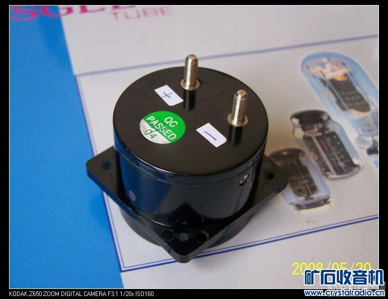

 楼主| 发表于 2012-6-19 23:04:02 | 显示全部楼层
原来是准备用这种小表头的,并根据其开了孔。
 楼主| 发表于 2012-6-19 23:07:58 | 显示全部楼层
甚至连表头内的橙色发光管都装好了。
