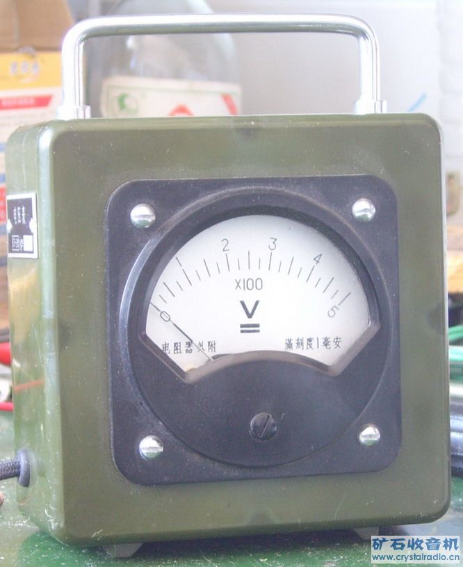

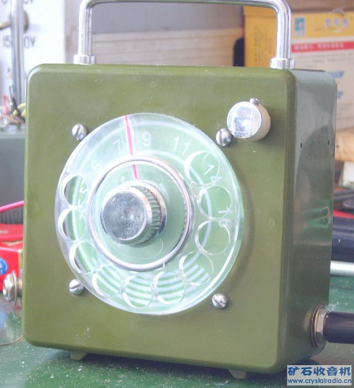

用1K2做了个单管机,请看!
 楼主| 发表于 2007-9-10 12:55:15 | 显示全部楼层
谢谢楼上各位的鼓励和指导 !我会不断改进完善的。
这是我首次装,布局性能肯定有很多需要改进的地方。
上午收听了一下,共能收到五个台,分别是:
1、中央台经济之声;2、中央台中国之声;3、内蒙汉语综合台;
4、海拉尔台;5、呼伦贝尔蒙语台。
乙电1.5伏,甲电15伏声音小但可听,40伏时声音很大。
乙电3伏,没声了换管子

好创意,连电话的拨号盘都用上了。。。

"乙电1.5伏,甲电15伏声音小但可听,40伏时声音很大。"?????

真不错!用的什么天线?“乙电1.5伏,甲电15伏声音小但可听,40伏时声音很大。"应该是笔误

 楼主| 发表于 2007-9-14 22:21:36 | 显示全部楼层
甲乙电写反了。天线是用锡箔胶带剪成条,在机壳壁内一圈一圈粘上。
