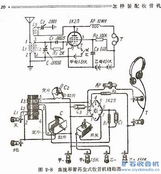

发表于 2007-9-9 20:35:00 | 显示全部楼层 |阅读模式
电路图
能收到4个台,效果不错。

发表于 2007-9-9 21:00:13 | 显示全部楼层
效果如何,请上个线路图

发表于 2007-9-9 23:09:12 | 显示全部楼层
45V电压太高了,不如用2P2电压9V就OK
 楼主| 发表于 2007-9-9 23:28:01 | 显示全部楼层
这个我用15伏,能收到4个台,声音不算很大。
发表于 2007-9-10 00:28:45 | 显示全部楼层
15V就可以工作了?这管子还真不错.就不知道效率好不好.

发表于 2007-9-10 09:13:02 | 显示全部楼层
现在好像甲乙电邀外置,携带不便。可以在稍微在布局上改进一下。
看地方应该能放一节五号电池和一节22.5V仪表电池进去,就可以提着上街了,
发表于 2007-9-10 09:27:30 | 显示全部楼层
好!
非常漂亮……上次我实验的时候4V还能听到广播,9V还有一般的灵敏度(可以参见我的帖子)。这时候要把廉栅的电阻短路使得廉栅直接接乙电,不过用45或者60V乙电时候就不能这么接

发表于 2007-9-10 11:44:12 | 显示全部楼层
好!有创意,俺感觉在DIY单管再生直流机,选用2P2,3A4之类的,优干其它管,
               如不是仿古,甲,乙电与机合为一体,会显得完整,实用,
              如不是仿古,选用磁感应线圈,优越性很多,效果优劣与线圈的品质关系很大,
                        [纯属个人看法.等挨砖]
