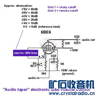

6A2  (6BE6) 电子管的新用法。
根据国外网友的新实验,6A2可以用作电子音量控制,6A2的第一栅是锐截止特性的,音频信号由此输入,第三栅是遥截止特性的,由此加入控制电压。就可以衰减输出信号。不劣化信噪比,不增加失真。由于是电控的,也没有电位器引入的噪音。介绍电路图一张,供研制时参考。
原图网址:http://pw2.netcom.com/~wa2ise/radios/6be6vol.html
发表于 2012-6-7 05:56:55 | 显示全部楼层
没意义,0-80伏这电压调整范围太宽了,这样的控制电路都不好做,如果用简单的电位器控制仍免不了接触噪声,用电子线路又增加电路繁琐
 楼主| 发表于 2012-6-6 23:00:22 | 显示全部楼层
这使用一个共同的的6BE6或通常在收音机12BE6五栅管。音频输入被送入第1栅(锐截止曲线,见下文)。控制电压被应用到第3栅
遥截止曲线,也见下文)。从阴极测量的零伏给了我们我们的为0dB的参考电平。 -14V获得约10dB衰减。一倍的电压,我们得到约20dB。三重得到约30dB。四路获取有关40分贝我们,75V及以后发生的最大衰减50dB左右。这将是一种负电压线性增加了音频锥度衰减的。你有手选择了一双管相当接近立体声系统跟踪对方。或者你可以为每个“衰减的网格”(G3的)的可调电位器的一端连接到各自的阴极和雨刷电网的可调电位器。所有的trimpots上衣将连接在一起,去你的音量控制锅。这种方式可以调整各电网电压从体积锅电压阴极零伏。你会调整你的微调电位均衡的衰减。诚然,它会只在一个点上能够匹配,但我敢打赌它会接近。 (谢尔顿D.斯托克斯)务必使可调电位器高抗,所以没有人会画显著电流从阴极电路,并绕过G3,以避免噪声拾取。或使用上了G1的和地面的阴极-4.7V的的固定偏置。应用:因没有不必管音频到远程位置,然后再返回从远程位置的音量。您可以使用红外遥控器(如电视机遥控器),而不是通过音频通过固态衰减器,遥控接收电路控制。而不是说使用固态衰减器和一个缓冲电路,以创建零6BE6上述电路所需要的75V。因此,音频(放大器)只能看到真空管(看不到电位器)。6BE6屏极电路也可以作为输出管驱动。

我以前曾做过类似的实验,感到它的优点是在衰减输出时,不劣化信噪比,不增加失真。但缺点是音量关不死。如今看到本帖,才知道当时我在G3上加的负压不够。我只加到24伏。今后将再做一次试试。它的控制电压虽高,但不消耗电流,比较容易制作。电子音量控制有其无比的优越性,应该可在实际中应用。

发表于 2020-11-25 16:50:51 | 显示全部楼层
控制电压可以用一个1M欧电位器配合电阻从阳极供电分压得到。电位器输出可以接一个比较大的电容器,这样滑动噪声被滤掉,不会干扰音频信号。这个电路还是有放大量的。所以电子管并没有浪费。(本电路图有点奇怪,没有阳极供电和负载电阻,可能是漏画了。)
