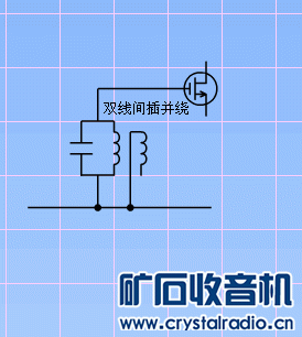

在现在充满电磁干扰的环境中,提高中波磁棒天线的抗干扰能力比单纯提高接收能力更有意义。
前段时间曾发现磁棒线圈双线并绕,顺向串联,中点接地,平衡双调谐的方法具有一定的抗干扰作用,但这种方案在超外差收音机中需要三联可变电容才能实现,无法普及应用。最近的试验发现,拿掉平衡调谐回路悬浮那一侧的可变电容,也有很好的抗干扰效果。
在这种方案中,交插间绕的绕组可以看成是对调谐回路绕组的匝间屏蔽绕组,具有平衡调谐回路线圈对地阻抗的作用。使用这种绕法,在商品收音机充满严重“嗒嗒”声的环境和频点上,这种线圈具有明显消除干扰的作用。

不错的探索!单端接地的线相当于部分屏蔽罩?
这是670/RDF收音机的中波磁棒线圈(也许与长波共用),感觉有些特色。平行双磁棒,反绕双线圈并联,两个外端与屏蔽罩一起接地,两个内端是热端:

会不会以牺牲灵敏度来加强抗干扰?有没有测试在相同的输出强度下噪音所占的百分比?
 楼主| 发表于 2012-6-6 10:40:59 | 显示全部楼层
这种方案可能会降低调谐回路线圈的Q值,对于超外差收音机来说,灵敏度和选择性主要是中放提供的,调谐回路Q值降低影响不是很大。
我晚间用1566khz的良友电台测试,如果使用常规线圈,这个电台在靠近电源线和电脑设备的干扰环境下完全被噪声淹灭,使用这种绕法的线圈,这个电台的效果变得非常清晰。

我觉得所谓的“高阻磁棒天线”实际上就是Q值较高的窄带磁棒天线,“低阻磁棒天线”可以看成低Q值宽带磁性天线。我这种调谐回路匝间间绕接地线圈并从热端开始接地的方法可以看成是把高阻磁棒天线转换成低阻磁棒天线的一个方法。现在觉得,对于超外差收音机,使用能够抗干扰的宽带天线更有利。天线的Q值越高,越容易受广谱电磁场干扰。

这个实验.是与电视机300欧平衡馈线的抗干扰;两个热端吸收等量/但极性相反的电场干扰波.其和为零相同原理.但不能和Q值掛钩.那是另一回事.没有理论理据.
抗干扰的理据应是尽量避让电场,只吸收磁场

这种天线效果如何啊,为啥要双磁棒呢,有效果对比吗
发表于 2014-10-15 08:12:53 | 显示全部楼层
这样可减少主线圈的圈敬.再加上很疏的间绕.分布电容就少上加少.线圈的Q值极高.另双棒接收电波也多
