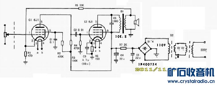

超级菜鸟学做6j1小单端

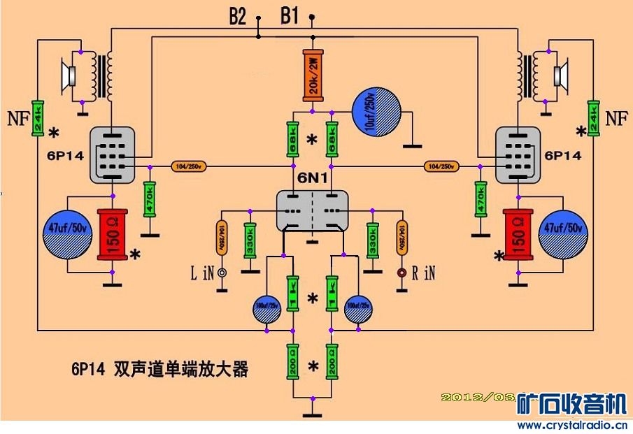

发表于 2012-6-9 18:43:16 | 显示全部楼层
lyx5267 发表于 2012-6-5 22:26
恳请各位前辈推荐一下6n1(或6n2)+6p14的电路!!!感激不尽!!!

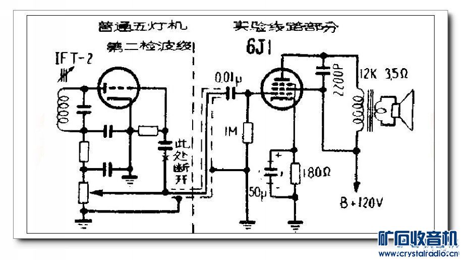

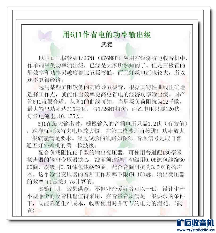

发表于 2012-6-9 18:58:04 | 显示全部楼层
如果用cd等输出电压较大的音源时,只用一只6j1,五级管接法直接可以做功放,我发给你这个图。是1963年无线电第11期13页上的。

 楼主| 发表于 2012-6-9 20:09:05 | 显示全部楼层
husk2012 发表于 2012-6-9 18:43
        感谢husk2012前辈提供电路图,尤其是那个6n1推的双声道,虽然两张图有些地方我还看不太通,但是我会慢慢仔细研究的!!
发表于 2012-6-10 07:53:26 | 显示全部楼层
gxt 发表于 2012-6-9 18:58
如果用cd等输出电压较大的音源时,只用一只6j1,五级管接法直接可以做功放,我发给你这个图。是1963年无线电 ...[/quote]
我给你清楚地吧:
 楼主| 发表于 2012-6-10 18:14:55 | 显示全部楼层
         折腾了好久终于装机完毕 ,使用的壳子是计算机相关干扰器的外壳,考虑到电流不是很大,机器基本上不怎么热,塑料的应该可以。(关键是自己当前还没有做金属机壳的能力
        电源放不下了,所以机器的后面还托着个尾巴!!!

 楼主| 发表于 2012-6-11 17:15:23 | 显示全部楼层
hx001 发表于 2012-6-11 11:25
干嘛做6j1 .6n1 小胆。6p1很便宜嘛。
        原因在于,我做的这一套,基本上没有花钱,机壳、管子、电源和输出全是破烂王那里淘的。手头有什么就做什么,关键第一次做胆机,主要目的是为了练兵 下步继续充实理论基础,收集材料,一些关键部件例如耦合电容会考虑上淘宝。至于电源和输出,下步装机准备自养。慢慢来

 楼主| 发表于 2012-6-11 17:29:19 | 显示全部楼层
zsy_dqm 发表于 2012-6-11 14:16
用计算机相关干扰器的外壳做的真不错,很漂亮的。不知声音发尖的问题解决了没有。
        感谢前辈夸奖,实在愧不敢当!!!当初设计时考虑装成4只6J1组成双声道的,可是我的滤波电阻用的是那种绿色的陶瓷电阻,体积很大,再加上倆输出变压器,实在是装不下。也看过坛里高手做的,人家的机壳比我的还小,但是却能装下,自愧不如啊!再说自己手活很差,内部走线处理的不好,没装成,就是一个单声道的。
        换了个耦合电容(拆机ERO),声音有所改善,但是低频还是不行,确切说是相当差。主要是输出变压器用的是小电源改次级,初级电感严重不足!!!下一步准备自己绕输出。相关干扰器的开关接到了直流高压,上面的红灯变亮稳定后再打开,此时绿灯亮,高压引入! 其实6z4是旁热管,本身就有缓冲的作用,但是我的6J1全是拆机管,手头一共就4只,总感觉这样安全点。虽然6J1新的也就两三块钱,但是毕竟是个物件!!!
