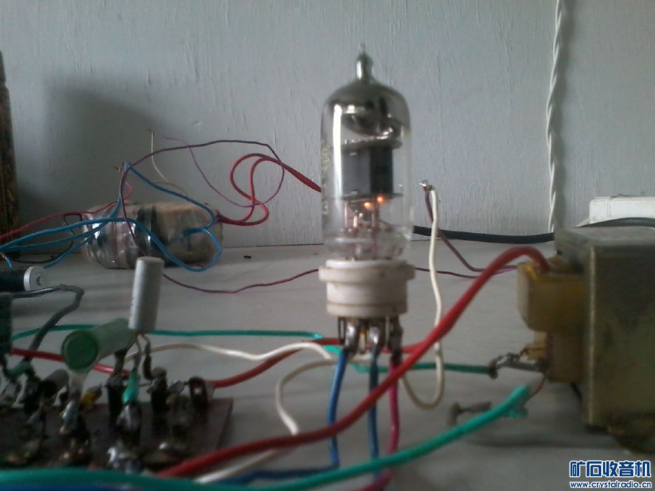

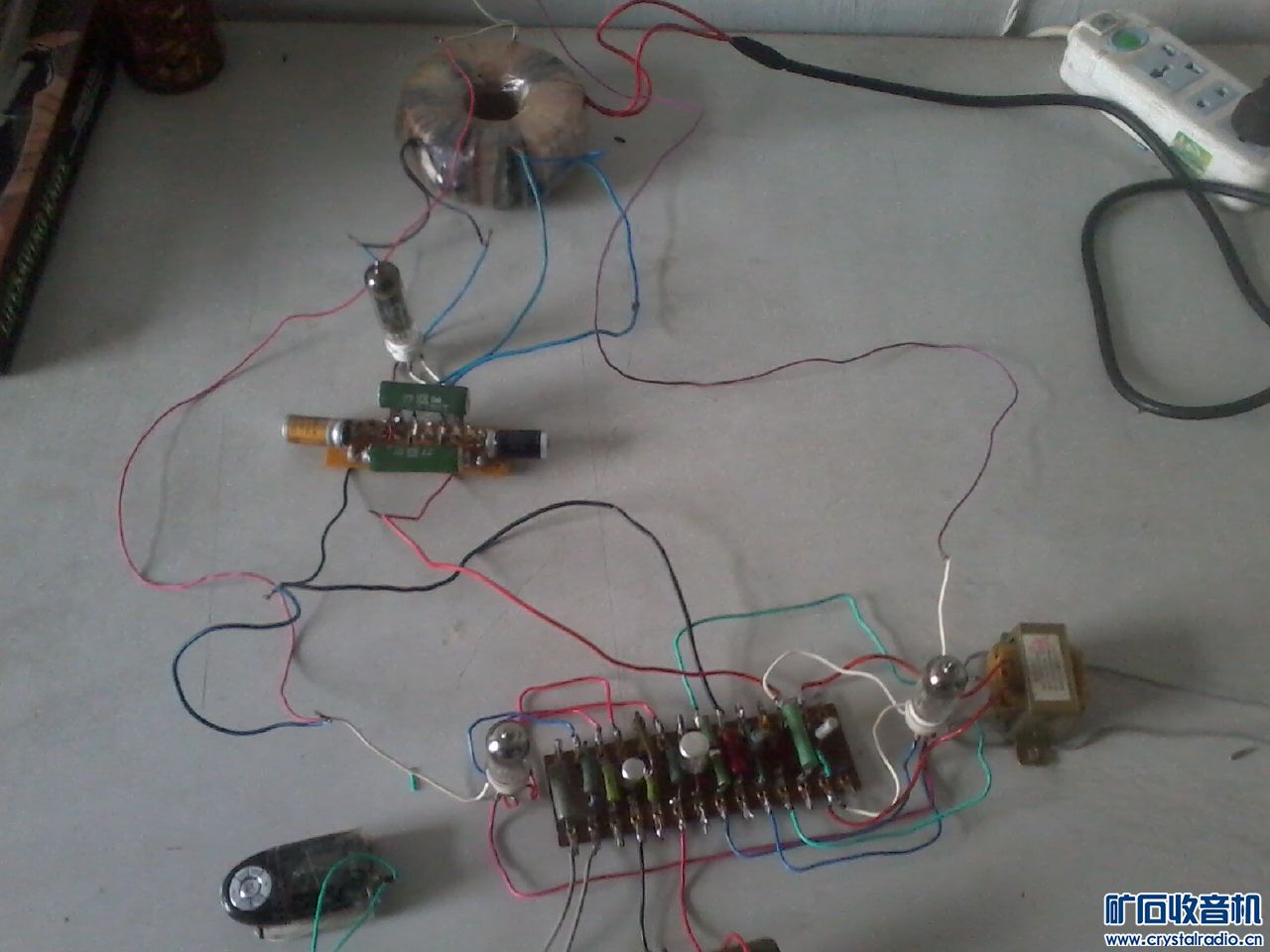

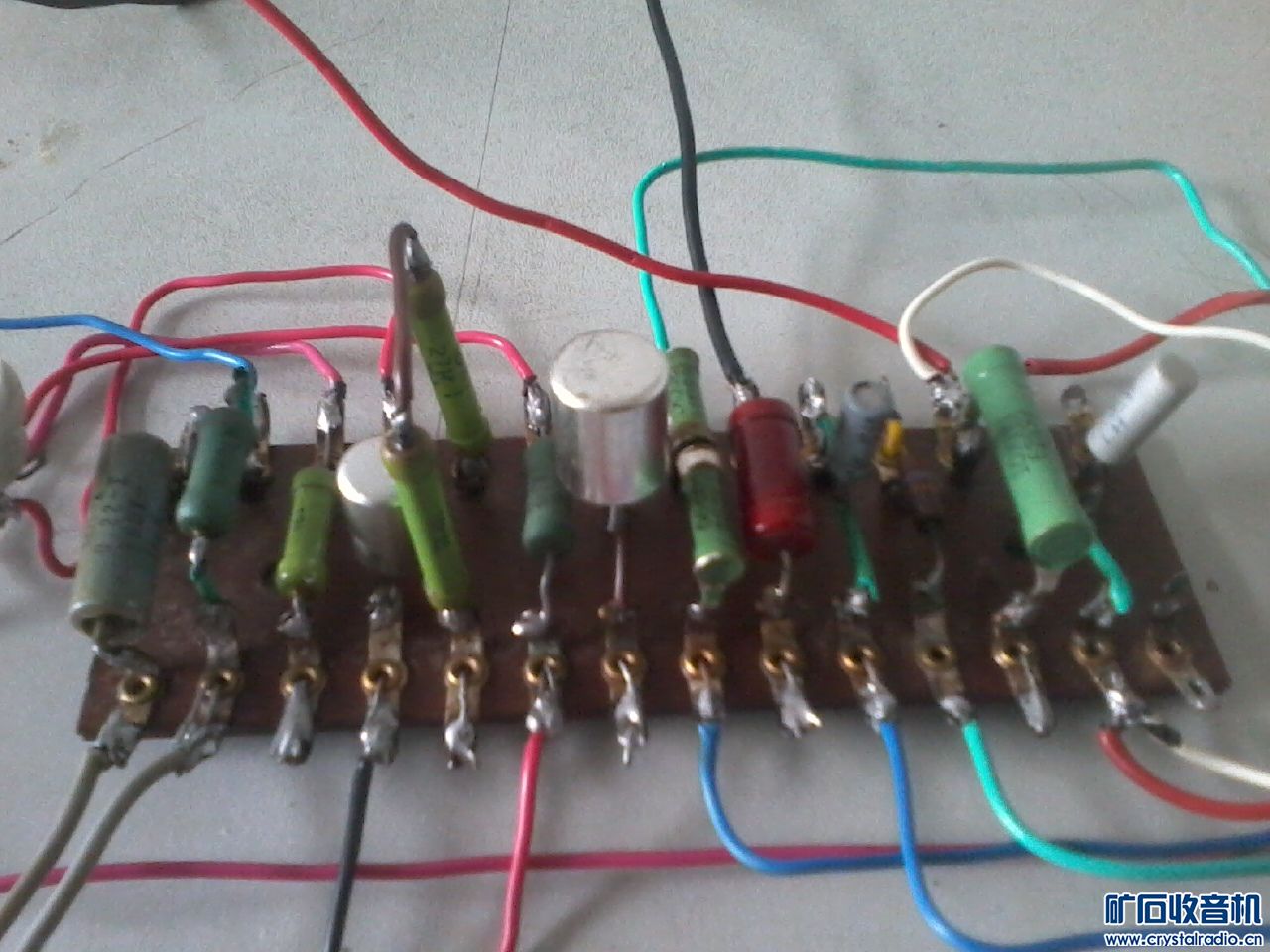

终于完成了6j1小单端的实验搭线。还没有装入机壳。在这里严重感谢zsy_dqm 前辈的指点!!!
一开始声音不太尽如人意,后来换了一个输出端电容,感觉来了。真可惜我的音箱太垃圾,不过第一次装胆机,总算是得了一个自我安慰奖吧。以后还的再接再厉。由于是实验搭线,屏蔽什么的基本上没做,装机的时候再给补上。

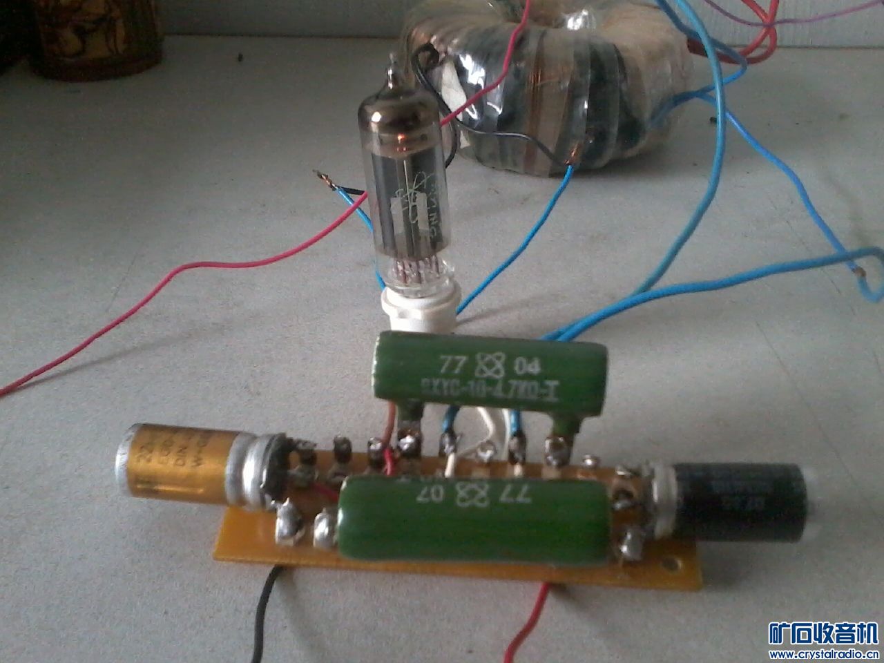

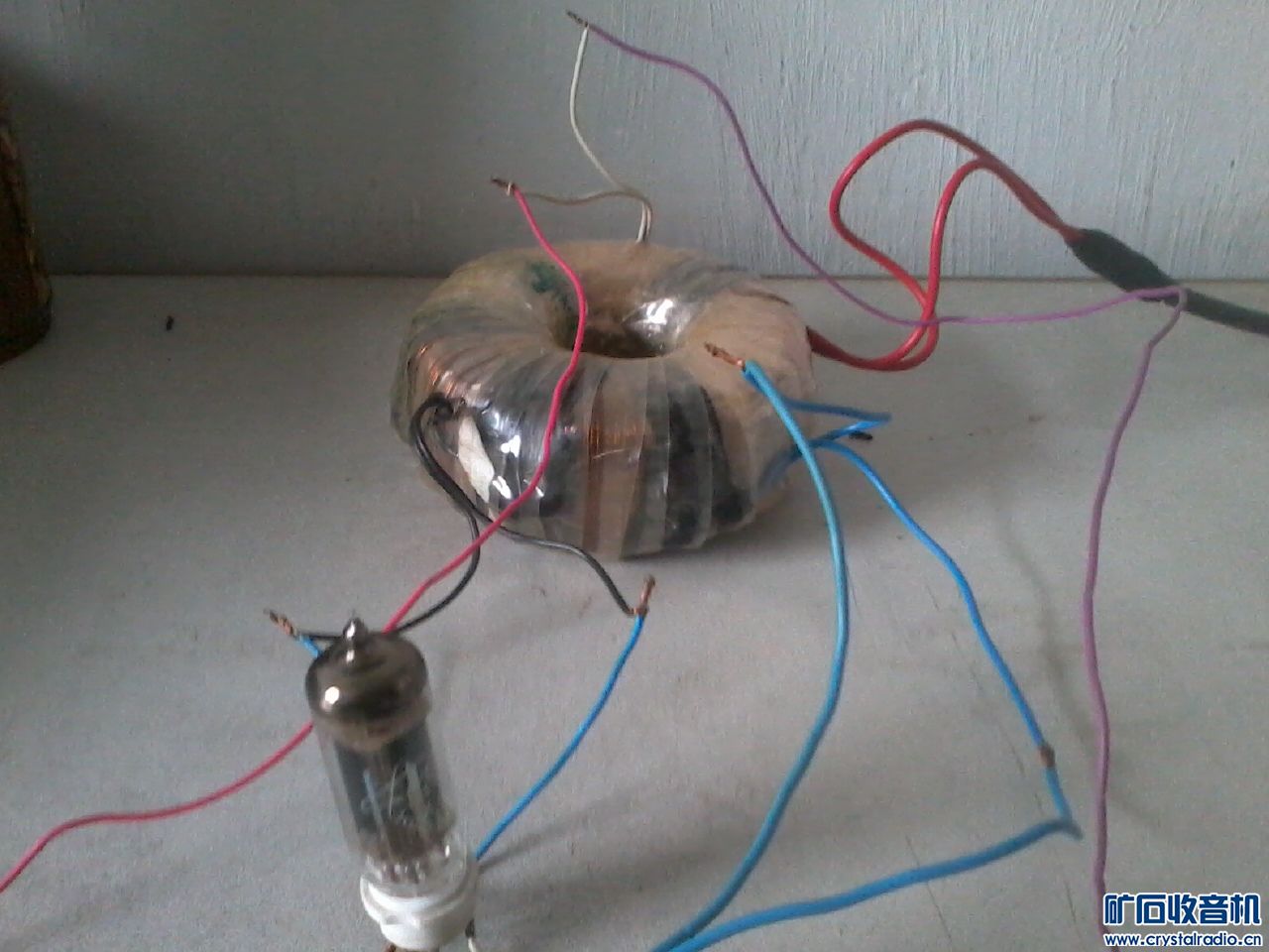

电路图是用zsy_dqm 前辈的,打印不清楚,自己又用笔重描了一遍 。由于没有那么多铜线了,整流只绕了1个高压,用两个4007(更正)和6z2共同完成,这也是拜zsy_dqm 前辈的指点!
补充内容 (2012-6-11 18:07):
整流是6z4,不是6z2,字打错了!!!

反正比我强,我是备料到现在,就是不敢动手。先顶一个,另外楼主那个线头全部裸露有点不安全,呵呵

呵呵,还好我没被电到,不过只有100来伏,实验嘛就没做什么处理。装机时肯定得小心!!!

先祝贺成功出声,导线裸露要注意安全,高压整流的晶体二极管用4007,4001耐压不够

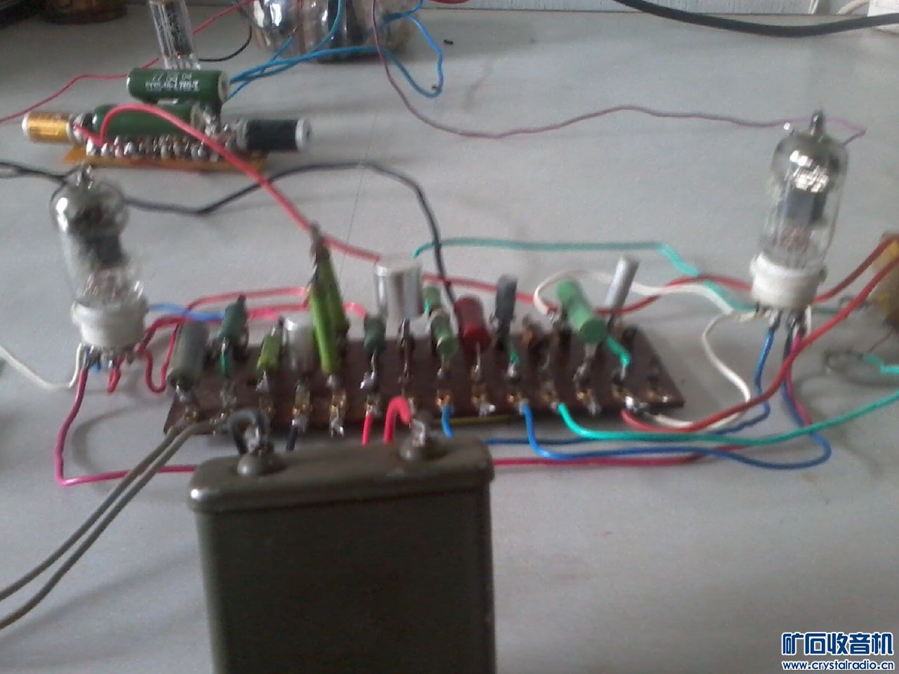

前辈您来了,向您致敬!!!您的提醒,我一定注意。在这里请问一下,耦合电容我用的是0.22的,感觉高音很尖,是不是换成1uf的能好一些呢?
发表于 2012-6-5 17:54:28 | 显示全部楼层
lyx5267 发表于 2012-6-5 17:46
前辈您来了,向您致敬!!!您的提醒,我一定注意。在这里请问一下,耦合电容我用的是0.22的,感觉高音很 ...
耦合电容用0.22足够了。加大低音可调节后级那个阴极电容(47——220UF)和输出变压器初极的那个电容(0.01——0.068UF),容量大低音好,视爱好而定,慢慢调节了看。祝你开心。
