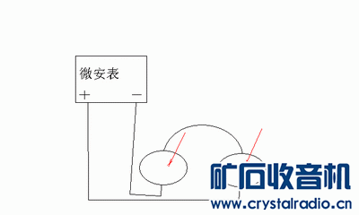

给耳机换接线, 然后判断相位和极性, 想了个方法,试了以下, 见图接法,   分别向下轻推耳机的2个振摸, 请教
1,  微安表都正打,  是否说明相位对了?
2,  微安表正打, 微安表的正极,负极,  那一端是耳机的正极?

你的贴子没有见到贴上来,不知你如何接的,因此只能这样回答,1,如果两次接线的方式都一样,也就是接表的两端的接线都相同。那两个耳机是同相的。2,如果的耳机的其中一根线接在表的“+”端,另一线接在表的负端“- ”而表的指针其正方向移动,那么接表的正端的线就为正,另一根线为负,如果表指针向负方向移动,则接表的负端的耳机的那根线为正,另一根为负。

在此敬请有好耳机(带红,黑线)的朋友, 帮助一试, 耳机线直接50-100微安表, 看表针移动方向, 上传结果, 实验最准确, 造福广大没耳机线和换耳机线的矿友

这种方法好!吹口气就行,要是SC2-300舌簧耳机等按不到音膜的,只能吹气了!

不是什么大理论问题,而就是基础的物理电磁感应当中线圈绕向的问题,自己思考好了。
发表于 2012-6-1 21:36:46 | 显示全部楼层
从广义上说,耳机、扬声器就是话筒,就是这个道理!

接电池,振膜向外凸出的接法是正相位的。
