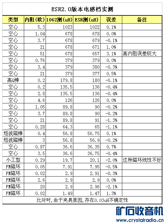

更新程序:
本版程序改动较大,大幅提升电感档测量精度
硬件方面,增加一个电阻,详见附件的电路图。
1、改正3kHz下测电感与测电容的算法错误(相位补偿错误,72kHz补偿4字,3kHz不用补偿,误补偿为4字),提高3kHz测电感的精度
2、改进了电感修正公式,消除电感内阻对测量的影响(无需人工修正)。具有直流内阻测量功能。
3、解决电感测量的温漂问题
4、解决电感内阻引起的残余误差。3欧以上内阻电感的测量精度得到提高,而且20欧以内绕线电阻的电感量也可以准确测量。清零方法做了调整,很多校准项因此可以省略,使得校准变得更简单。
5、改进电源键响应算法,减小抖动影响,在最后一次键盘响应后计时10分钟自动关机。
6、增加大电容校准项,改善大电容测量的准确度。
7、改写说明文档。以前是一天写一句,搞得乱七八糟。今做一些整理。

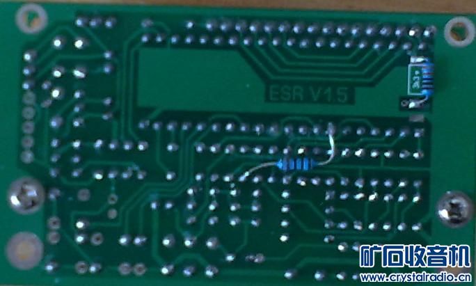

注意:与原版电路比较,在P1.6口增加了一个3.3k电阻,详见电路图

V1.5改为V2.0,要在背面加一个3.3k电阻
