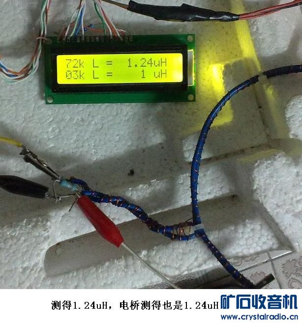

这个ESR表,属于低阻测量工具。可以分辨到0.01uH,用来测量高频线圈挺好用的。
由于采用方波测量,所以电感测量误差稍大一些。误差一般在2%以内
电感测量范围是0.01uH到1200uH

 楼主| 发表于 2012-5-30 12:13:00 | 显示全部楼层
小电感实测
采用同步检波技术,分离出电抗与电阻部分,确保测值正确。
