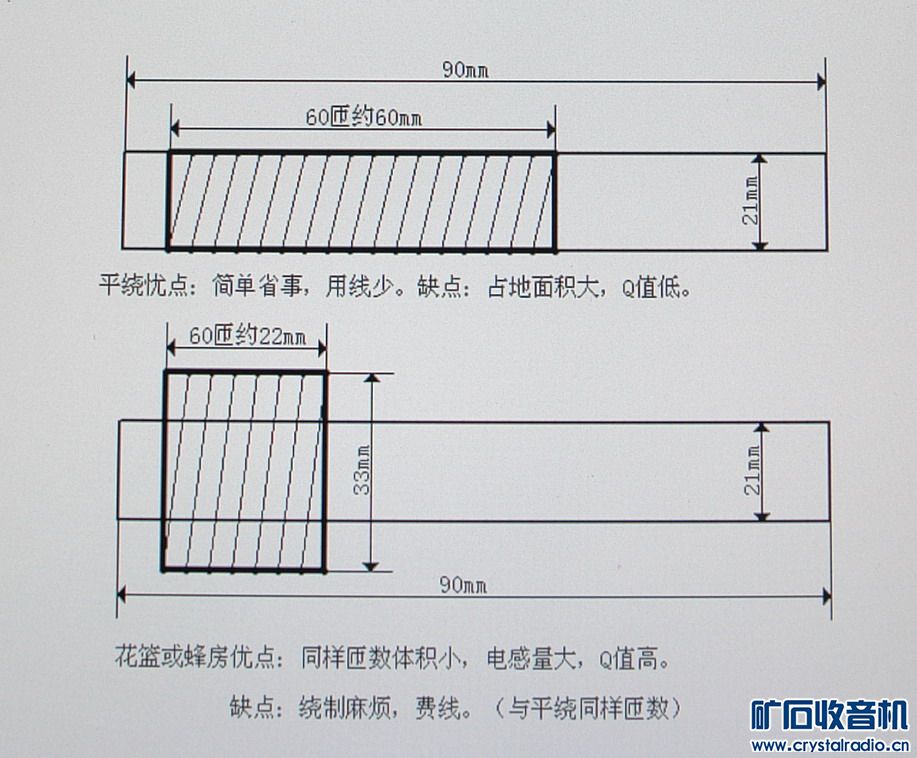

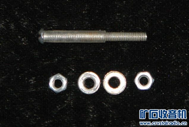

 楼主| 发表于 2012-6-6 17:39:57 | 显示全部楼层
skyrusher 发表于 2012-6-6 09:47
我完完整整的仿照hhyy99 老师作品,所以会用磁棒。
skyrusher朋友你好,你的问题前2条梁老已回答。由于我绕这个线圈用的螺钉铰短(40mm),实际可以用的约25mm,见图。所以这个线圈就小了。(已绕满了)等有时间购买长一些的,就可以多绕了。另外这个线圈每匝用线0.1米,250mH约需65匝左右。最后千万别用洞洞板做底盘,最好用3mm以上铁板或10mm以上木板。祝你玩的开心。

 楼主| 发表于 2012-6-7 15:54:38 | 显示全部楼层
skyrusher 发表于 2012-6-7 12:30
谢谢老师指点!再请教一个问题:21mm直径的线圈很小,绕出来的花篮或者普通线圈Q值差异是否很 ...
其实没必要全面仿制。这个线圈突破1000只是个例,没有什么实用意义。如果增加圈数Q值会下降,增加磁棒长度Q值会下降。建议用2根180mm中短波磁棒,将175线绕在20mL针筒上平绕约80匝左右,Q值应在700以上。附图是两个绕法比较,请参考。
