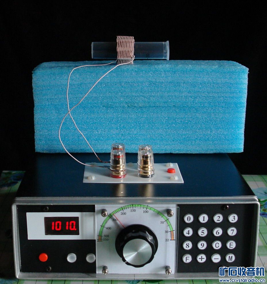

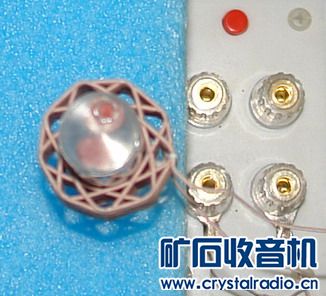

用0.04X270线绕的花篮线圈,外径35mm,64匝,将180mm中短波分成二截装进20mL针筒里。
补充内容 (2012-6-6 19:01):
更正,线圈应为45匝/148uH。本线圈为9等分,但计算却用11等分计算,报歉。

这个线圈电感量148uH,可配700P可变电容,如果改用二根200mm中波磁棒可配360P可变。

插短波磁棒Q值能超千,插中波磁棒呢?
发表于 2012-5-29 22:40:43 | 显示全部楼层
40后矿友 发表于 2012-5-29 22:27
插短波磁棒Q值能超千,插中波磁棒呢?
会变为600以下。
 楼主| 发表于 2012-5-29 22:56:32 | 显示全部楼层
插短波磁棒Q值能超千,插中波磁棒呢?

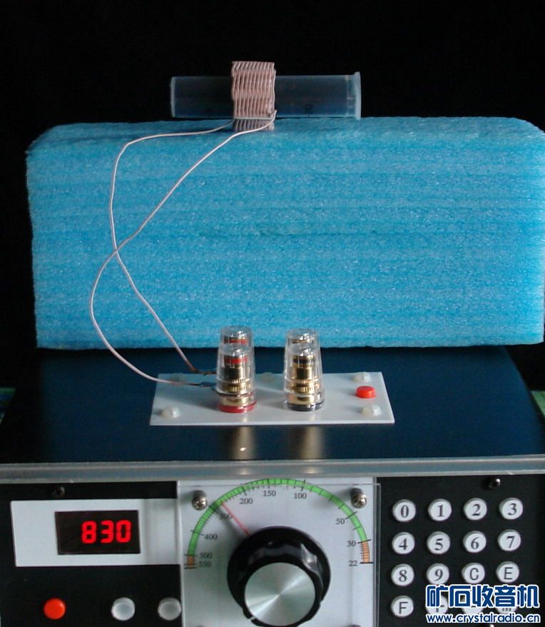

二根中波200磁棒,电感调到265uH(配360P可变),830KHz/Q=340。

 楼主| 发表于 2012-5-30 07:19:52 | 显示全部楼层
skyrusher 发表于 2012-5-29 23:12
自己手头还有175的线没有用,楼主不知是否有同样规格的线?可否绕个电感大约250uH左右的线圈重测下Q值?
不好意思,木有175了。如果用的话Q应和270相近。下面介绍制做方法:找一块复合地板下角料,用圆规画一个直径30mm圆然后9等分打4mm孔。到五金店购M4X50mm、或60mm螺钉配双份螺母和垫片。用无色热缩管(不要用有色的以免在固化线圈时污染线圈)套在螺丝上然后绕线,注意在绕整个线圈时要用力一致。绕好后整型、涂七后脱胎成型套在20mL针筒上就OK啦。
