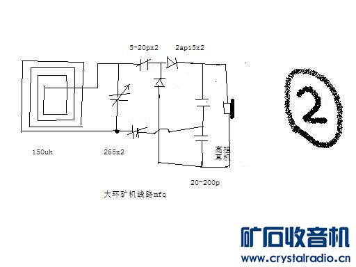

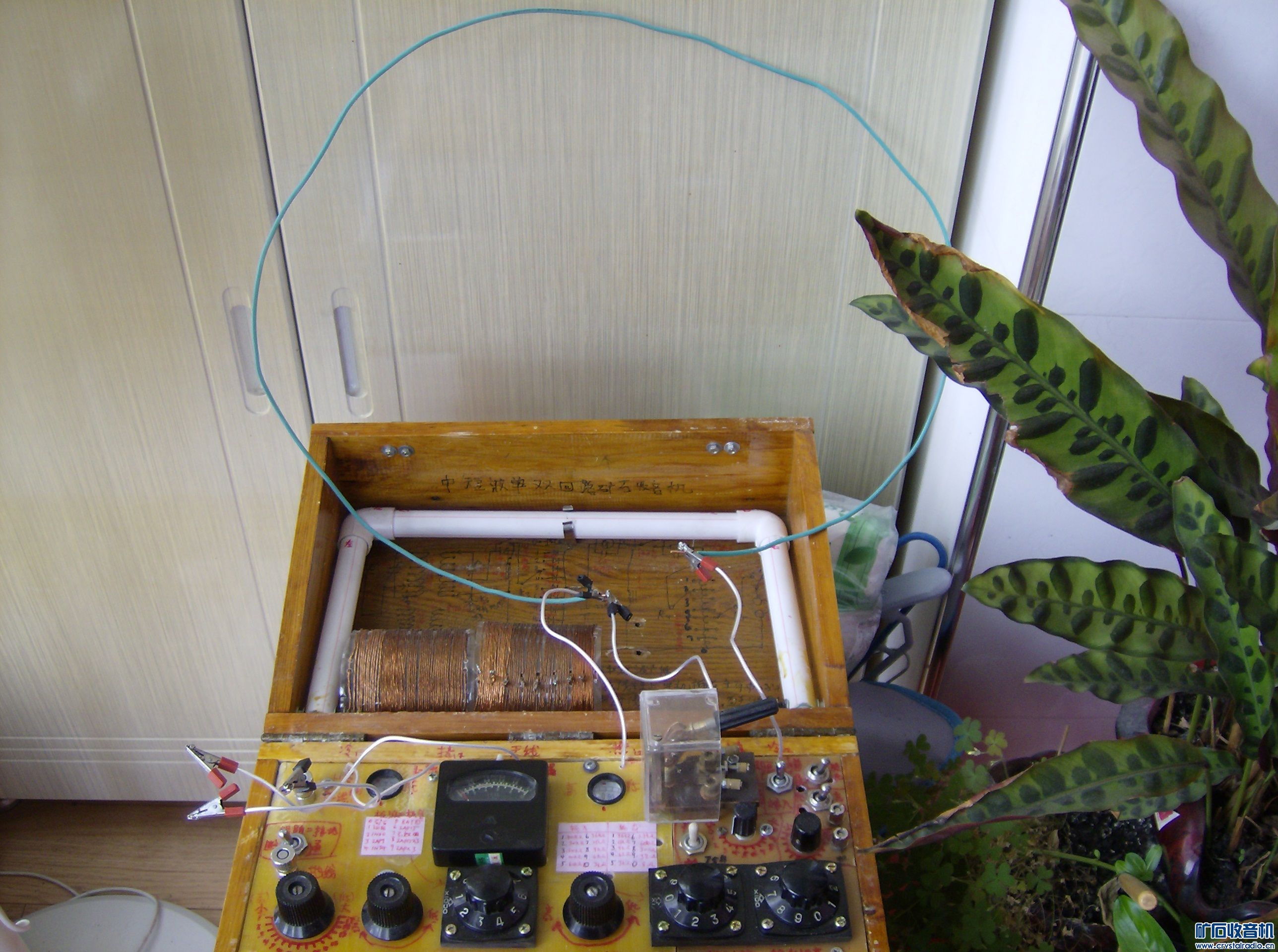

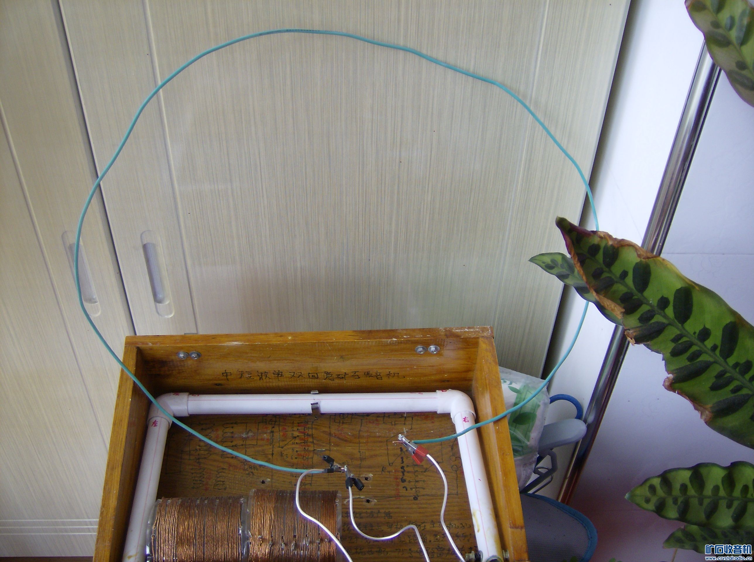

  以前从未做过,我这最近的电台也有50公里,怕收不到信号,现在试一试看我这到底能不能收到台。
  找了一个泡沫箱子,没有长电线就用短线接了30米长,在泡沫箱子上绕了17圈
迫不及待的接到矿机上,用737田耳机,单2极管75#电路+变压器匹配,慢慢的调仔细的听,终于收到一个电台,声音太小听不清说啥,抱起矿机到处走,阳台墙角声音最大,仔细的调共收到2个台,得使劲听才能勉强听清说啥,发现75#电路很好用,2ap15和1n60声音大1ss86声音就小多了。
  这下证明我这大环可以收到电台,心里挺高兴,继续鼓捣,晚上又试了短波,找了一段1米多长的4平方铜电线做成圆形接到矿机上,仔细的调,能收到中国国际和中国之声,信号极不稳定,一飘儿过,不要调台,过一会又飘回来了。
  第二天继续试验,试了这2个电路,中波声音明显比单个2极管大了许多,不用费劲听就能听的很清楚,又多收到2台,至此大环共收到4个电台了,高兴……啊!

发表于 2012-5-29 08:31:19 | 显示全部楼层
请教图1和图2哪个好?谢谢。。。
发表于 2012-5-29 08:48:30 | 显示全部楼层
为何第一图的耳机没有回路呢?

 楼主| 发表于 2012-5-29 11:56:20 | 显示全部楼层
1971sam 发表于 2012-5-29 08:31
请教图1和图2哪个好?谢谢。。。
这2个线路差不多,感觉图1好玩,非常奇怪的电路
 楼主| 发表于 2012-5-29 12:03:30 | 显示全部楼层
泉水叮咚 发表于 2012-5-29 08:48
为何第一图的耳机没有回路呢?
回老师请参照这个帖子http://www.crystalradio.cn/thread-275981-1-3.html
