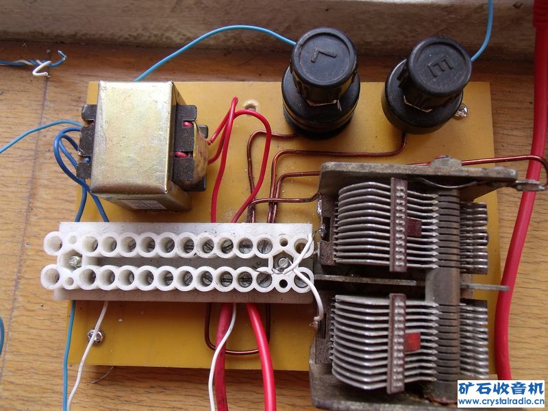

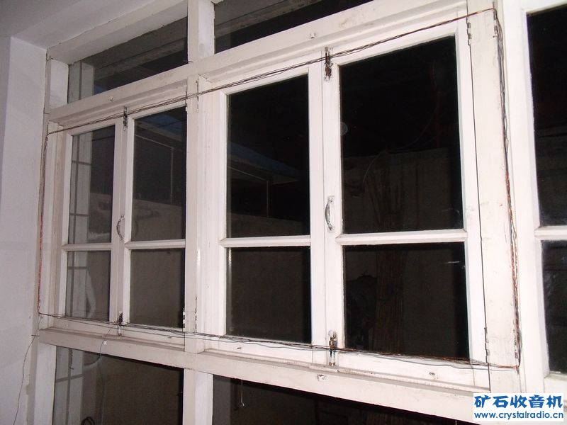

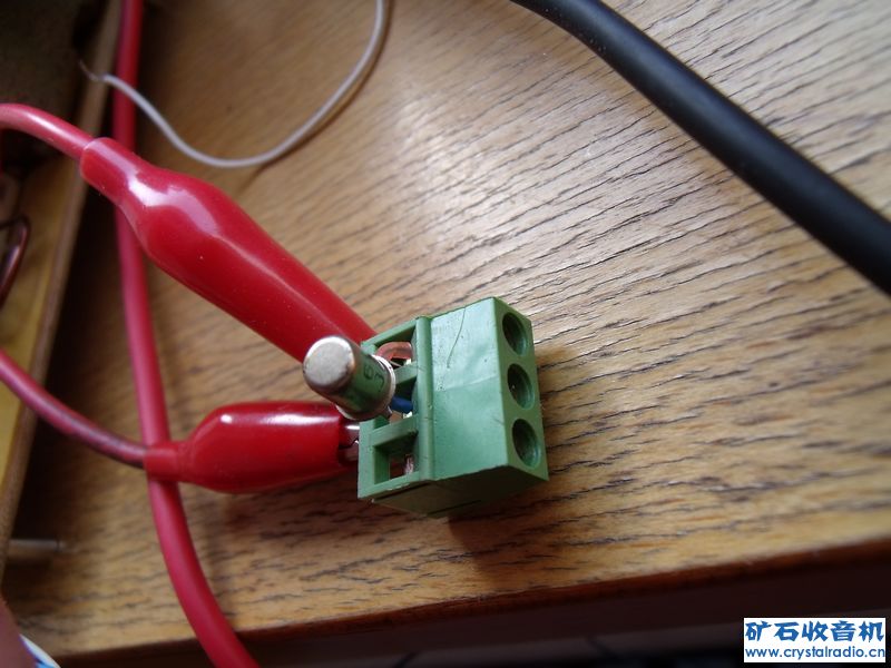

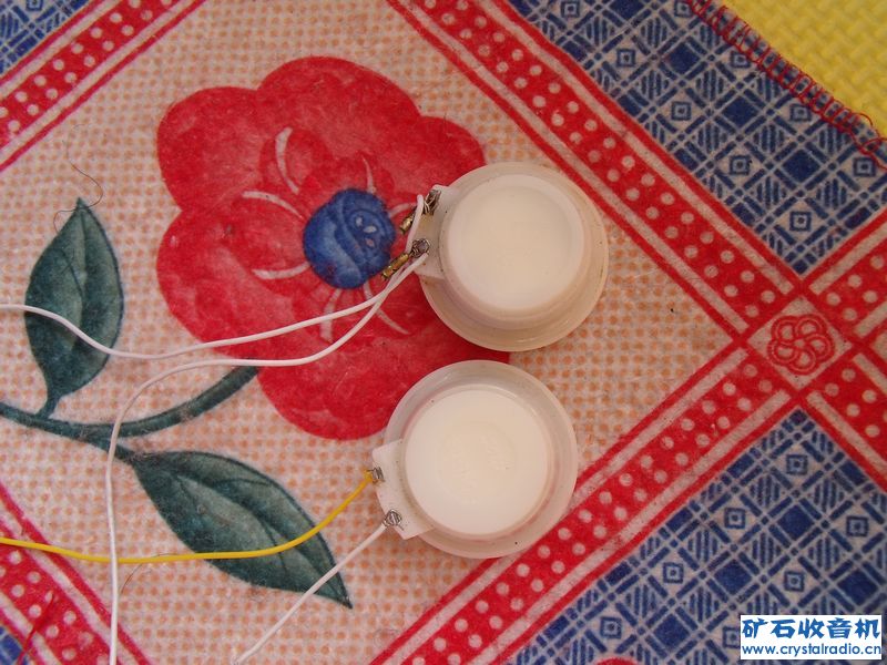

各位老大,小弟做了一个窗框大环,收台还不错,能听的有十个,电电流很小强台0.3微安,弱台0.1,就是声音有点失真,不知何故补图窗框大环 照片 220.jpg 细节 照片 221.jpg 电话听筒150欧 照片 281.jpg 检波瘸腿三极管 照片 283.jpg 2AP9 照片 285.jpg 矿机 照片 286.jpg

发表于 2011-3-17 22:11:08 |
匹配变压器次极少了好像会。那种喇叭不好。
发表于 2011-3-17 22:12:09 |
用一个喇叭试。

线圈是拆的俩电视变压器,线径不到0.6,共6圈,方框大概1*2米,电感量不知,没表,360P可变双联用一联,变压器是老时继电源变压器初级直流电阻5.6K,次级13欧,电话听筒都是150欧的串并都试过,频率覆盖567至多少来着?忘了567——1098千赫

几个都失真,原来用32欧耳机两个串联声音很小,这个声音很大,另外,日本地震以前中央台电流能到1.7微安,地震以后只有0.2了

本地距唐山电台直线距离大概17Km距天津大概150距北京200左右

发表于 2011-3-17 23:32:44 |
锗三极管检波会好吗!直流5.6k超大,如果磁芯好电感应该蛮大的,要用好点的二极管试。

发表于 2011-3-18 11:10:58 |
貌似Q值太高时,声音会失真
试一试线圈中间抽头,接到二极管上。

发表于 2011-3-18 15:53:42 |
关于是怎么样的失真,没有说清楚,所以不好判定。
   如果所有信号都失真,也有可能是耳机有问题。
