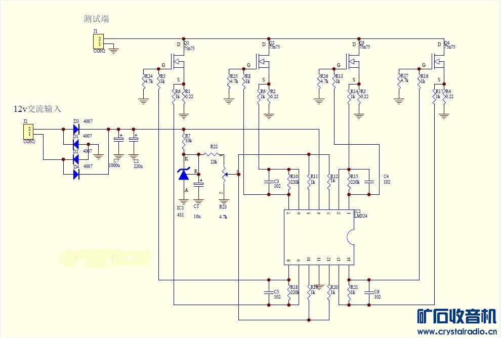

做了个30V10A恒流恒压电子负载

原理图中.元件没有标序号.

电子负载散热是关键,没有找到很好的体积也散热能力之间的平衡
