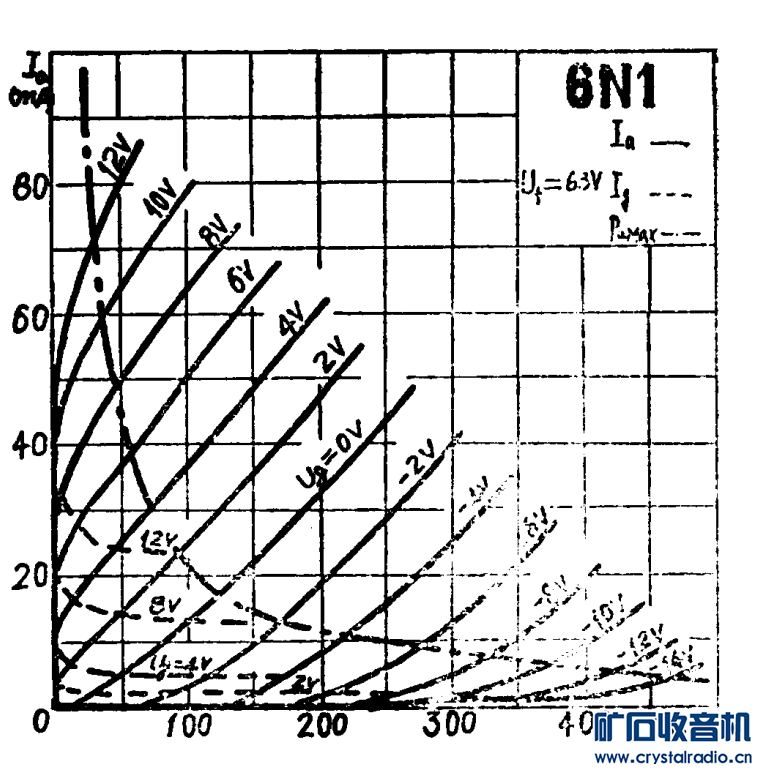

【原创☆首发】实测 国产“万能管”6N1 特性曲线

你下载后解压就行。
海版,特性图收到,非常感谢!有时间我把它画成CAD图再发上来。
发表于 2015-11-10 23:32:36 | 显示全部楼层
海版,看了您这张曲线图,6N1还有在+栅压的工作状态吗?为什么还有两条+栅压的曲线?
发表于 2015-11-10 23:45:59 | 显示全部楼层
请教一个异想天开的问题:如果用6N1做整流,是不是只要考虑它的最大屏流25mA就可以了?还用考虑屏耗吗?如果我用2.2W的最大屏耗除以25mA的最大屏流得88V屏压,但它做整流管的时候怎么也不可能有88V管压降。所以我想6N1做整流的时候,单三可以提供25mA的电流!不知我想的对不对?

请教一个异想天开的问题:如果用6N1做整流,是不是只要考虑它的最大屏流25mA就可以了?还用考虑屏耗吗?如果 ...
6N1是有内阻的,通电工作有电流流过必定产生压降,有压降就有耗散功率,所以应该考虑屏耗。

根据海版的实测曲线, 6N1最大输出功率不到250mw   --- (320-120) * (11-1)/ 8000 ---, 做简易功放, 看来还不如用6J1高效益。

6n1
6n1
6n1p
6n1p
为什么跟这两张图差那么大呢? 同样栅压屏压 电流能差2倍。
