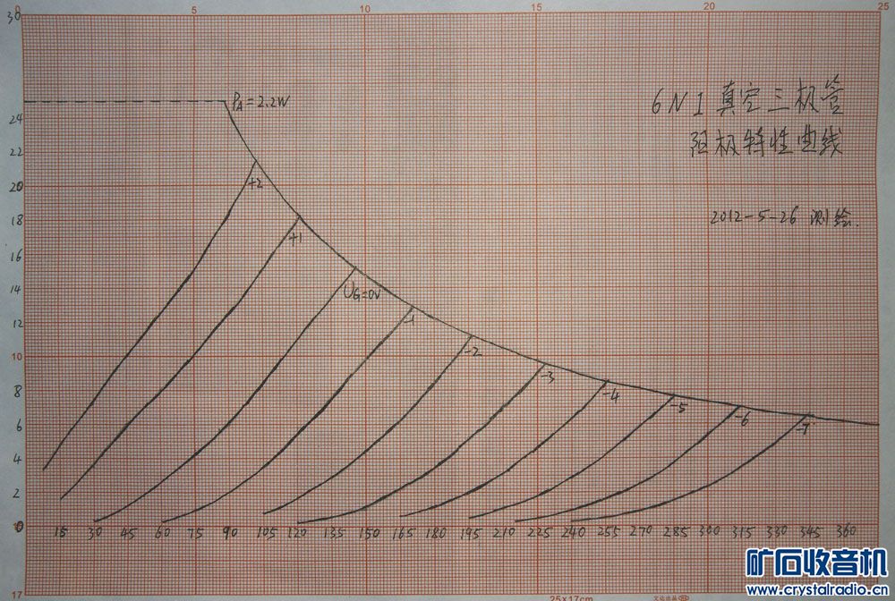

   很久以前答应 大家 实测一下 6N1的特性曲线....
     测这个不是 吃饱了 没事干,而是非常有用。 且不说6N1号称国产“万能管” ,历时之长、产量之多、用途之广....  单说 这么多年厂家提供的特性曲线,其实是这管子 “脉冲”工作情况下的曲线,其中包含了 很多正栅压的部分,而且 纵坐标比较密,所以说 从实用角度看,不太适合 我们业余爱好者用它设计 小信号电压放大电路。  可是自从有6N1至今 50余年,翻遍网络和各种报刊杂志,就没见国内有谁花点功夫 实测一下,可以实用的 6N1特性曲线。 俄罗斯的 玩家 测过,但国内 至今未见.... 难道 我是这50年中的第一人   呵呵 ....
  有些事总得有人做,   今天也算了结了自从认识电子管以来的一桩小心愿
   为了大家看贴方便,我把图缩写了,需要原始大图的 朋友,请到这里:  _DSC1477.JPG

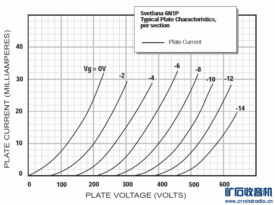

下面 是 俄罗斯 斯维特拉娜 电子管厂  新近生产的 6N1P  (等同于 6N1)电子管的特性曲线,大家可以跟我测得对比一下

 楼主| 发表于 2012-5-27 19:51:24 | 显示全部楼层
老K 发表于 2012-5-27 16:04
极好的工作!虽然一直觉得6N1很好用,但是没有实际曲线,理论上总是欠缺的。
  就是 就是
这么多年了,就没有能让我们业余爱好者 实用的 6N1特性曲线。 所以一直觉得很遗憾,一直觉得这是一个需要完成的使命
 楼主| 发表于 2012-5-26 21:00:04 | 显示全部楼层
硝化甘油 发表于 2012-5-26 20:32
首先感谢海版~
手头6n1和6n1-M有60多个正准备搞它
首先有几个问题:
嗨,说 6N1“不伦不类” 并不是指的这管子不好,而且也不是真的“不伦不类”,我来解释一下这个说法的来源 权当听个故事啊——
      想当年苏联 本来就应该属于欧洲,但他们非得搞个别,就像斯大林的座驾从来不按反光镜一样(社会主义不开倒车)什么东西都得标新立异。 6N1 (苏联的6H1π )蓝本是 欧洲的ECC85,但这里 加入了许多政治因素,因为要“彰显社会主义优越性并使之表现在苏维埃的方方面面”,所以 造出来的东西必须优于欧美的。 苏联的工程师 伤透了脑筋,想把 ECC85、ECC81(12AT7)、ECC82(12AU7)这三种管子的优点集中在一起创造一种 “超级万能管”,可是无论如何都是首尾难顾,俗话说 鲍鱼、熊掌不可兼得也就是这个道理。最后他们不得不向客观规律妥协,还是以80%ECC85的血统为蓝本  设计制造了 6H1π 。 至此传到中国,就有了 6N1    从我测得曲线看和俄罗斯斯维特拉娜提供的曲线看,对于小信号电压放大,6N1还是挺不错的。这也难怪,从五十年代末,一直用到现在。在电子管设备上,几乎处处能看到他的身影。    6N1也是 北京厂 最末期生产的管子型号之一,我曾经见过 2000年 北京厂生产的6N1。
  6N1--M  首先要确定 M的 标法以确定是民用管还是专用的脉冲管    脉冲管 和 加强机械强度(Q)管,跟普通管 参数相同,只是 一些几间电容 有些细微的差别,低频段使用完全可以无视。而且脉冲管 用了更为坚强的金属结构,加厚了极板(虽然肉眼看不出来)。所以,按照一般参数使用,寿命会比一般的管子长些
