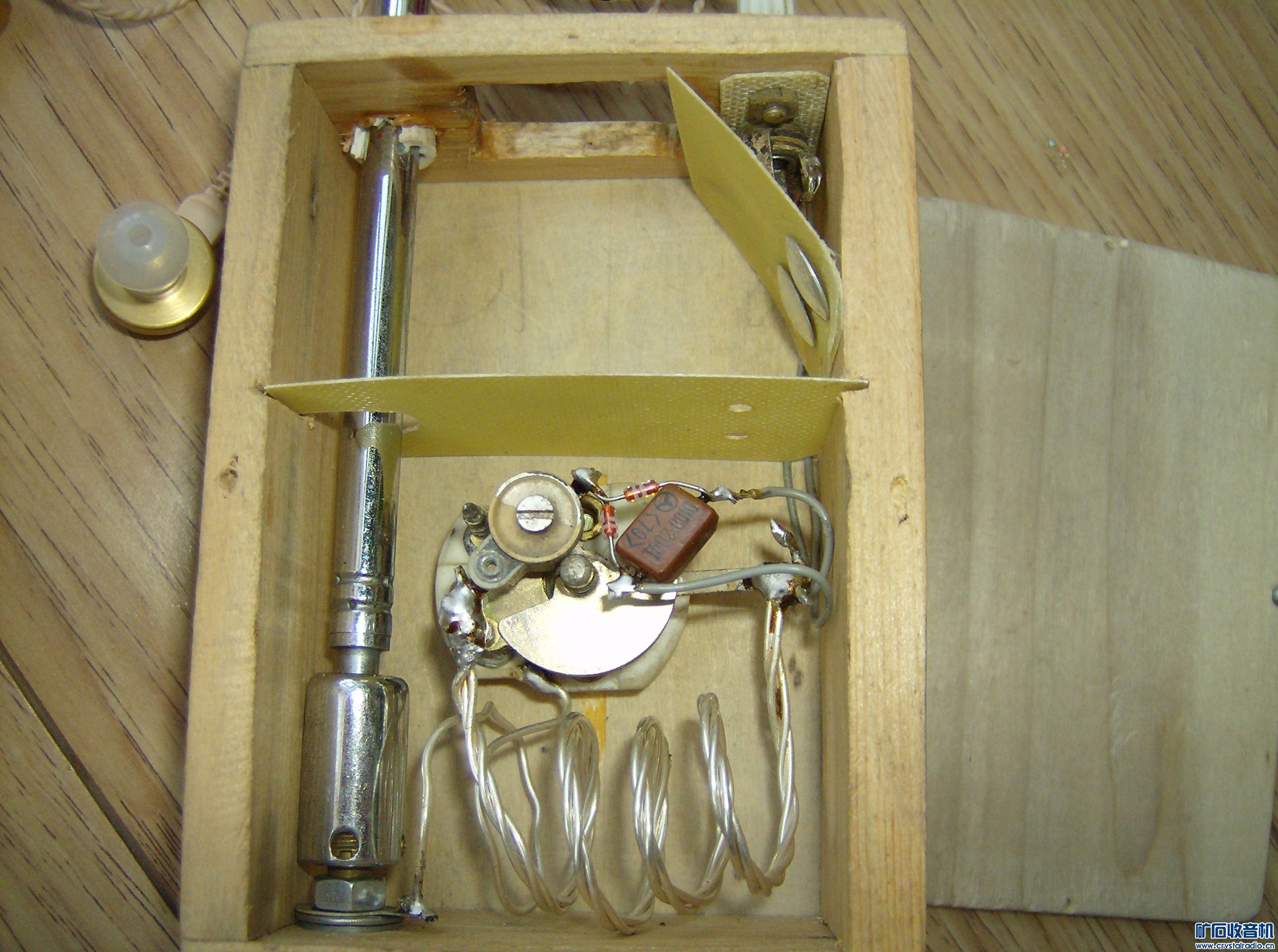

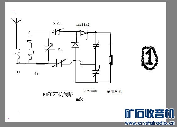

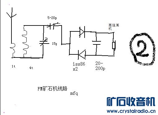

   这段时间对FM矿石机感兴趣,有时间就鼓捣,试了好几个电路,先做了单回路的灵敏度高选择性不好混台,接着把2极管接到抽头上选择性好了灵敏度下降声音小了。又试了几个倍压电路,最后选了2个电路做了2个样机选择性和灵敏度都挺好。
  今天有时间上午骑上摩托车带上这2个新机器到野外去试机,结果发现我的机器收到的电台是本地电台转播发射的,当路过发射塔时耳机巨响,收到好几个台,机器都能分得清,(原来在家收到的是距离2公里左右发射塔的信号这下我明白了)。然后我向发射塔的北方驶去,在据发射塔4-5公里时还能清晰收到2个台103.9和91.7,在往前走一段就收不到了,机器隐约能收到附近手机塔的噪音。接着又向发射塔的东方驶去,大概3-4公里吧电台不太清晰了,这面有建筑物阻挡看不到发射塔。这是我试机的情况。

没有专业绘图软件,在网上找了好长时间也没找到,画图板画的,呵呵。2个电路都没有用电感,机器正常工作没有 ...
调节半可变的大小可改变选择性和灵敏度
调节半可变的大小可改变选择性和灵敏度

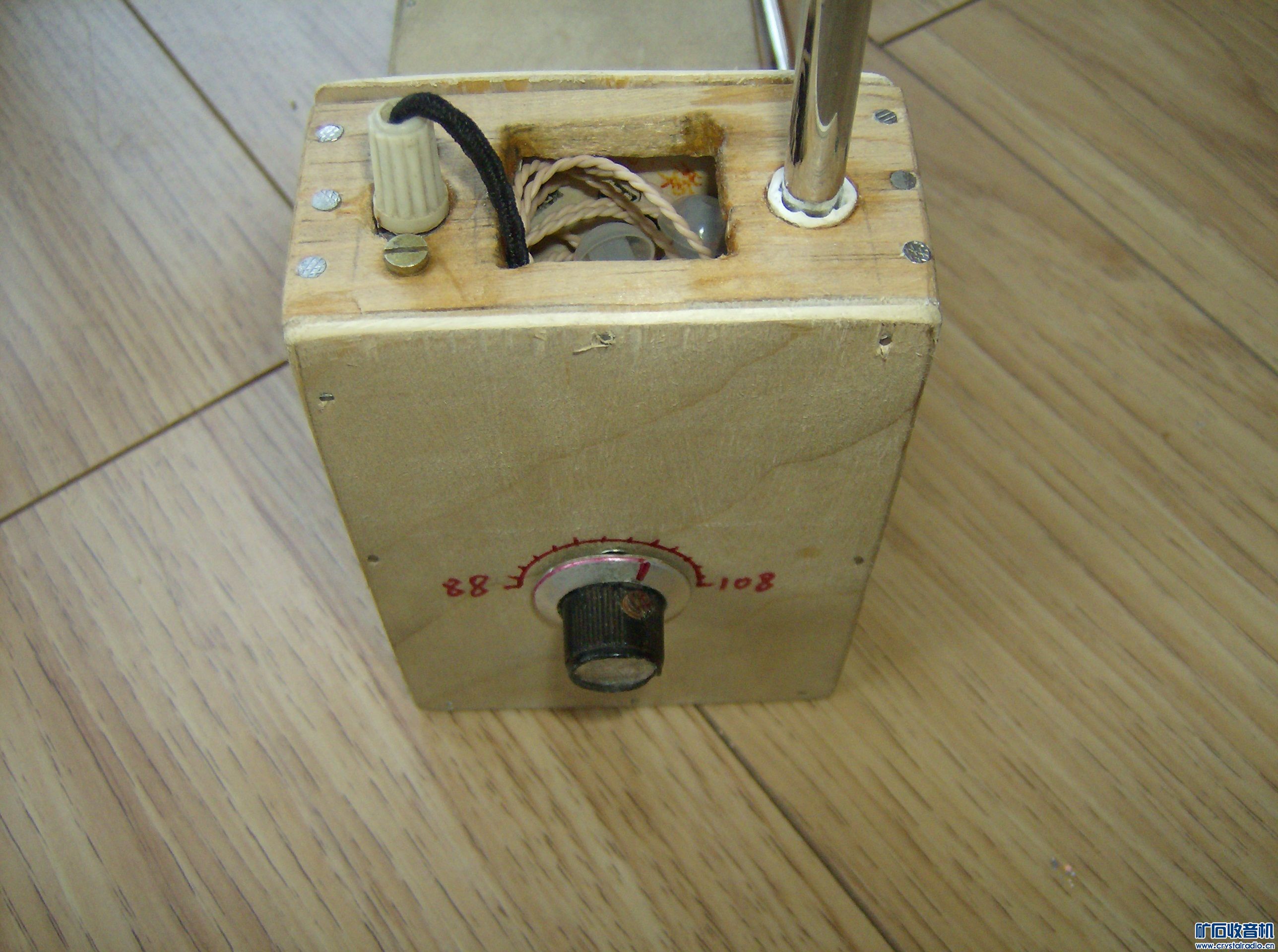

2号电路样机
2号电路样机
1号电路样机,线圈是特氟龙1.5平方镀银线

发表于 2012-5-22 18:21:25 | 显示全部楼层
图2画错了吧? 高阻耳机没有回路如何发声?
比如:人摸220交流电会触电,因为人站在地面上(有回路);鸟站高压电线上不会触电,因为没有回路。
有回路才能有电流。
图2电路估计是画错了,若真能发声一定有其它原因(耳机线充当天线?)。
发表于 2012-5-22 18:26:13 | 显示全部楼层
比如:人摸220交流电会触电,因为人站在地面上(有回路);鸟站 ...
高频单极电路,相当于线圈耦合。
