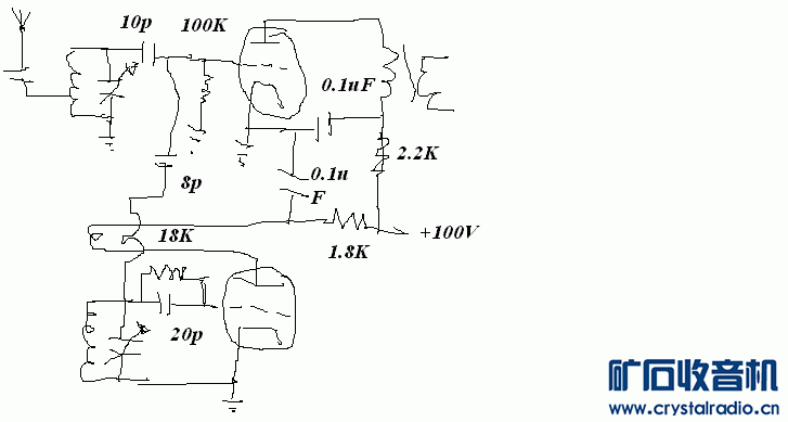

七管自制调频电子管收音机(可以响了,只收到个电台,变週做的不好)
 楼主| 发表于 2012-5-18 22:24:47 | 显示全部楼层
中週是用晶体管收音机的中波振荡线圈改制的。我在中学买了好几百颗,没什么用处就拿来开试试看。 我用讯号产生器,把MP3音周输入FM端子,调10.7Mhz,喇叭可以听到音乐。
我猜想应该是我6N15振荡线路出问题,不起振荡。
 楼主| 发表于 2012-5-19 00:35:23 | 显示全部楼层
有那位高手可以帮帮我,如何知道振荡部分有振荡?我试试用DMM测量振荡管的G1 ,没有负压。是不是没有起振荡?
 楼主| 发表于 2012-5-19 02:35:34 | 显示全部楼层
收音机响了·! 我还第一次制作超外差式调频收音机。。我解决了振荡部分就响了,振荡可能不理想,在比较低频,振荡就停了。 加上我输入的高压只有100V左右,6P1屏极也是100V。
由于6N15变週没有高放,增益比较低。我手上的示波器是60Mhz ,可以看到震荡是在113Mhz左右。 测量不到电压多少一碰振荡立刻停操作。
我从小学就一直实验,还第一次成功。失败了10多次。。
 楼主| 发表于 2012-5-19 03:20:22 | 显示全部楼层
这个收音机还可以在改进, 希望可以给找不到中週变压器的爱好者一个希望使用晶体管中週来改制。可能不会比专业的中週来的好。
中週, 次级15圈 SWG38好线 ,然后用2mm麦拉胶带绕3圈,在绕初级5圈。 次级需要在外面并联一个33pF小电容。

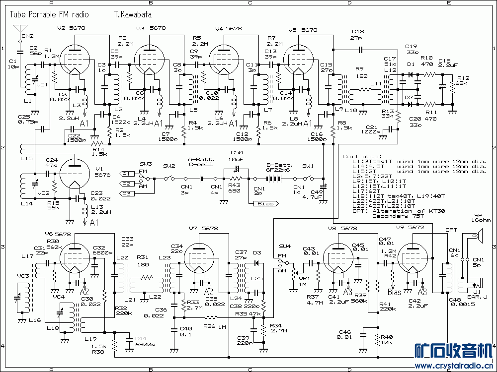

鉴频中週我是抄别人的。 图如附件。 注意的是一定要加麦拉胶带。
我的变週做的不好,原因是偷工减料,可以参考别人的。

发表于 2012-5-21 08:04:38 | 显示全部楼层
6p1p 发表于 2012-5-19 03:20
这个收音机还可以在改进, 希望可以给找不到中週变压器的爱好者一个希望使用晶体管中週来改制。可能不会比专 ...
这个电路图有点特别,学习收藏了。
