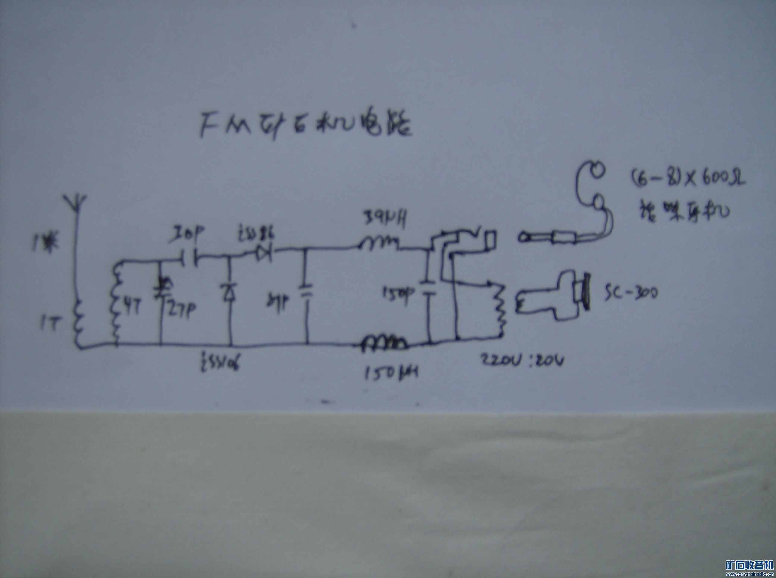

我的FM矿石机成功了

bd1234567 发表于 2012-5-13 01:47
看了你上传的图片、又听了你手机录音;四个字:严重祝贺!!!另还是上传一张电路图吧
谢谢支持
电路图,相机照的,……

谢谢您的支持 互相学习,
 楼主| 发表于 2012-5-13 23:13:56 | 显示全部楼层
epawp 发表于 2012-5-13 08:09
这是波长很短的无线电波在空间传输时特有的驻波现象,强弱分布式沿着传播路径呈波峰波谷变化的,是个有趣的 ...
谢谢您的支持 学到了新知识。

云南 发表于 2012-5-13 22:28
声音不小.就收一个台啊.
谢谢您的支持 就这一个台声大,变换方位隐约能收到一个91.7mhz声音小
